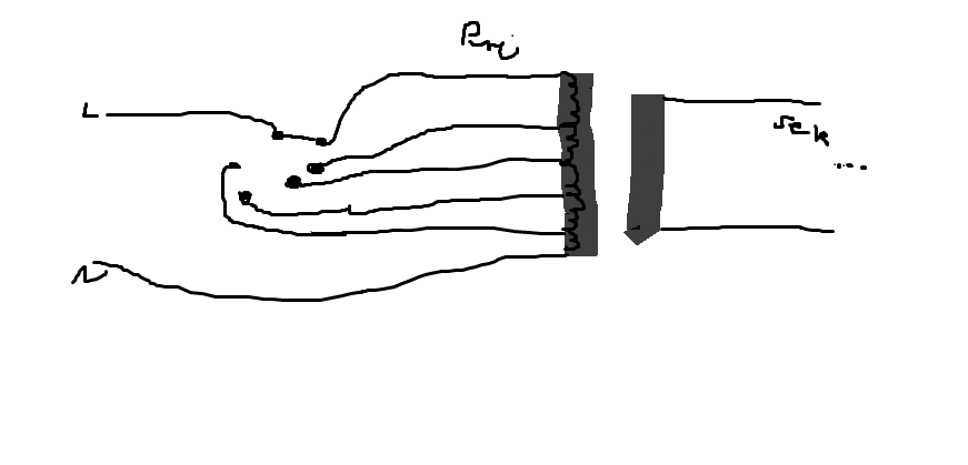

Also ich denke es ist bei meinem Kasten so, dass es sagen wir mal 13
Trafospulen (sind ja auch 13 Stufen einstellbar) sind, mit jedem Drehen
des Schalters um eine Position wird Zwischen den Trafospulen selektiert,
so einigermaßen wie in meinem super krassen Bild....
Im anhand noch die Bedienungsanleitung, die ich von Clos zugemailt
bekommen habe....

#4418298
Hp M. schrieb:
> Wenn da sowieso Leistungshalbleiter für einen Inverter
Genau, WENN welche da sind. Aber in dem Handbuch das er weiter oben
gepostet hat sind Keine zu sehen. Der Strom wird nur über das umschalten
der Primäranzapfungen eingestellt.
Jan schrieb:
> Wenn man doch einfach Irgend ein Bauteil nimmt (Mosfet, IGBT, Triac,
> Diac, keine Ahnung), dieses an den (gleichgerichteten) Ausgang des
> Schweißtrafos setzt und mit 100Hz ansteuert, sodass es zwischen zwei
> Stromstärken umschaltet, wieso sollte dass denn nicht gehen....
Wo soll den die zweite Stromstärke herkommen? Du schaltest den Ausgang
komplett aus und dann wieder an. Da gibt es nur einen einstellbaren
Strom, der Andere ist immer 0A!
