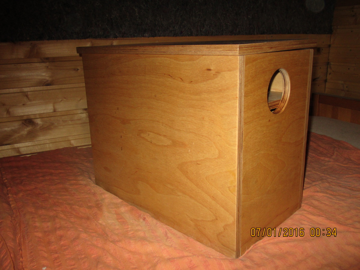

Mario K. schrieb: > Ist das Blödsinn? Nein, aber unnötig, wenn Du Birkensperrholz nimmst, das ist feuchtigkeitsbeständig und verzieht sich nicht... Klarlack darüber oder auch andere Lacke und dann ist jahrelang Ruhe ! Im Bild siehst Du eine Kiste (zusammengefischerlt), kann man auch schrauben und mit wasserfestem Holzleim geklebt - sieht fast aus wie ein Vogelhaus...

Mani W. schrieb: > Im Bild siehst Du eine Kiste (zusammengefischerlt), Geht deine Kamera noch auf Sommerzeit? ;-)
Mani W. schrieb: > Eine einfache Prüfung für MDF: > > Leg sie ins Wasser und staune... dann bekommt das Wort Holzschwamm eine ganz neue Bedeutung ;)
A. K. schrieb: > Geht deine Kamera noch auf Sommerzeit? ;-) Danke für den Hinweis
