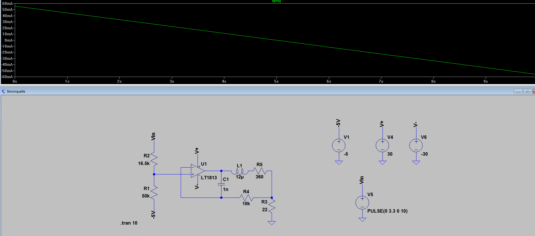

Hallo miteinander,
ich besitze einen Permanentmagneten dessen magnetische Flussdichte man
mittels einer aux. coil (L1+R5) feintunen kann. Dafür hat der Magnet
einen zweipoligen Anschluss der mit Strömen von -50mA bis +50mA
gefüttert werden kann.
Im Anhang ist mein erster Entwurf dafür. Vin ist die Ausgangsspannung
des DACs meines uC. Sie geht von 0V-3.3V. Es soll sich nicht um eine
Regelung halten. Es muss nur einmal ein Strom zwischen -50mA und +50mA
durch den DAC Ausgang eingestellt werden. Geschwindigkeitsprobleme gibt
es daher keine. C1 und R4 sollen daher erstmal vernachlässigt werden.
Durch die Widerstände R1 und R2 stellt sich am nicht invertierenden
Eingang des OPamps eine Spannung von -1.24V bis +1.24V ein. Druch den
Widerstand R3 ergeben sich dann theoretisch Ströme von -55mA bis +55mA
durch die auxcoil L1. Der genaue DC Innenwiderstand der auxcoil L1 ist
nicht angegeben. Eine Messung mit dem Multimeter ergab allerdings 360R.
Um jetzt noch den gewünschten Strom durch die Spule zu erhalten müsste
die Ausgangsspannung des OPamps und daher die Versorgungsspannungen +/-
20V betragen. Das würde ich gerne vermeiden!
Kennt einer von euch vllt eine Lösung. Vllt mit Hilfe eines Transistors
oder so?
Ich freue mich sehr auf Vorschläge
Vielen vielen Dank schon mal

Wie willst Du die 20V vermeiden, wenn die Spule 20V braucht? Das ist nun
mal so bei U=R*I ...

Warum? Solche OPVs gibt es. Hier bieten sich auch kleine
NF-Leistungsstufen an, TDA2050 & Co.

Wie oben schon erwähnt wurde gilt halt U=R*I. Das heißt, für dein
R=360Ohm und I=50mA dann: 360Ohm*0,05A=18V. Diese Spannung wird abfallen
wenn du 50mA an deiner Spule willst. Da führt leider kein Weg daran
vorbei.

Wenn 50mA durch 1kR fließen sollen dann ist dazu nach dem ohmschen
Gesetz eine Spannung von 50V erforderlich.
Ausnahmen gibt es nicht.

Was ist so schwer daran zu begreifen, daß U=R*I gilt?
Anhand der Formel kannst Du Deine Möglichkeiten ausloten:
- 20V verwenden
- I verringern (Spule wird dann dann nicht mehr mit 50mA ansteuerbar
sein)
- R verringern (andere Spule mit evtl. mehr Strombelastbarkeit)

Du könntest die Spule noch in einer Brücke betreiben. Dann benötigst Du
für +/-50mA keine +/-20V mehr sondern nur noch +/-10V. Das macht die
Schaltung natürlich aufwendiger.

Nun ja, man könnte eine BTL zur Ansteuerung verwenden, und kommt statt
mit +/-24V Doppelnetzteil nur mit einpoligen 24V aus.
Geht mit jedem L272.

Ganz kommt man um die höhere Spannung nicht herum. Ggf. kann man auch
nur die Spule per Schalter oder Relais umpolen - die Schaltung wird dann
nicht so viel komplizierter und man braucht keine +- 20 V sondern käme
mit etwa +20 V und - 3 V aus. Es kommt halt drauf an was an Spannung
vorhanden ist.

Anderle K. schrieb:
> Der Wert für die Spule ist ein random
> Wert, da er ja keinen Einfluss auf die Stromquelle haben sollte.
Du meinst sicher nicht random (zufällig) sondern nur daß der Wert der
Induktivität dich nicht interessiert. Aber auch das letztere stimmt
nicht. Denn für eine spannungsgesteuerte Stromquelle muß man wenigstens
eine obere Abschätzung der Lastinduktivität haben, um die Frequenz-
kompensation richtig dimensionieren zu können.
Und was auch noch nicht klar ist: willst du nur daß Strom durch die
Spule fließt oder muß der Strom der sich für einen bestimmten DAC-Wert
einstellt, dann auch konstant gehalten werden? Damit meine ich daß der
Strom auch dann absolut konstant bleibt, wenn sich der Widerstand der
Spule ein bisschen (mit der Temperatur) oder sehr deutlich (ein anderer
Magnet mit anderer Spule) ändert.
Das macht einen großen Unterschied.
von Anderle K. (anderl)
Ich denke ich brauche keine Frequenzkommpensation, da es sich um DC
Werte handelt.
Der Permanentmagnet wird für ein NMR Experiment verwendet. Daher is es
extrem wichtig das die Flussdichte sehr genau 0.2890T beträgt. Sollte
der Wert leicht davon abweichen kann ich das durch die aux. coil
anpassen.
Ich kann die Flussdichte nicht in Echtzeit messen daher ist eine
Regelung ausgeschlossen. Das heißt ich werde einmal das Magnetfeld vor
den Messungen genau einstellen. Daher sollte der Strom über die Zeit
möglichtst konstant sein heißt ein fixer DAC Wert sollte in einem
möglichst konstanten Strom resultieren.
Jetzt habe ich allerdings realisiert dass ich im worst case ca 1W in der
aux.coil verbraten werde, was zu einer Erwärmung des Magneten?! und
daher zu einer Verschiebung der Flussdichte führt (350ppm/K).
Habe noch keine Idee wie stark sich das W auf die Temp auswirken wird.
Eine leichte temperaturbedingte Änderung des Spulenwiderstands sollte
mit der Schaltung (s. ganz oben) keinen Einfluss haben.

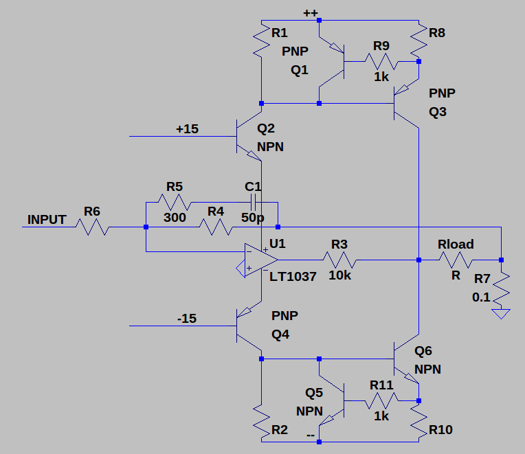

von Marian (phiarc) Benutzerseite
Also für DC kann man da ja sogar einen LM358 und ein BD139/BD140
Päarchen nehmen. Wenn es nur +-30 V gibt, kann man dafür so eine
Schaltung nehmen:
https://www.mikrocontroller.net/attachment/272305/2015-10-28-184235_1280x800_scrot.png
+-15 V dafür dann eben per Z-Dioden und Widerstand
(ALLE konkreten Bauteilwerte und Bauteile in dem Screenshot sind als
Vorschlag zu sehen, nicht als Festlegung)
Sofern die Versorgung da ist...

von Axel S. (a-za-z0-9)
> Werte handelt.
Der OPV der den Strom regeln soll, muß trotzdem frequenzkompensiert
werden wenn du nicht willst daß der unkontrolliert schwingt.
> anpassen.
OK. Nun schreibst du weiter oben von einem
Anderle K. schrieb:
> Tuningfaktor von 0.06T/A (Datenblatt)
Deine +/-50mA ergeben also eine Flußdichteänderung von +/-3mT. Bei
deinem Nennwert von 289mT also gerade mal 1% des Nennwerts. Selbst wenn
der Strom wegen der Temperaturabhängigkeit des Spulenwiderstands um 5%
schwanken sollte, wären das gerade mal 0.05% Fehler. Ich kann mir nicht
vorstellen, daß das relevant sein soll. Kannst du die Flußdichte
überhaupt so genau messen?
Dann wäre die nächste Frage was das mit dem µC und dem von diesem
gesteuerten DAC überhaupt soll. Ein stinknormales Labornetzteil kann den
eingestellten Strom sicher auf 1% genau einhalten. Und für die
umgekehrte Polarität steckt man die Strippen zur Spule einfach anders
herum ein. Für eine einmalige Kalibrierung alle paar Stunden(?) ist das
doch ausreichend.
Richtig. Der magnetische Fluß aus einem Permanentmagneten ist alles
andere als konstant über Temperatur und Zeit. Wenn die Anforderung an
die Konstanz der Flußdichte das erfordert, wirst du um eine permanente
Messung der Flußdichte und Nachregelung des Magnetfelds nicht drum herum
kommen. Details wären hilfreich. Daß die Flußdichte "sehr genau" am
Nennwert sein soll, ist keine sinnvolle Spezifikation.
Also nochmal vielen Dank für die vielen Antworten. Leider glaube ich
dass wir mitlerweile sehr weit vom eigentlichen Thema weg sind. Aber ich
gehe jetzt nochmal auf alles ein.
Jens G. schrieb:
> Aber nochmal zur Ausgangsfrage: in der Simulation glaube ich zwei
> Spannungsquellen +30V und -30V zu erkennen. Wenn ich das richtig
> interpretiere, dann hast Du doch schon genügend Spannung. Da sollte der
> OPV doch in der Lage sein, die 20V auszugeben (sofern er auch wirklich
> für diese Spannung+Leistung ausgelegt ist). Wieso dann die Frage?
Ja das ist richtig und funktioniert so auch. Allerdings war das ja nur
eine Simulation.
Bei einer Flussdichte von 0.289T ergibt sich für Wasserstoffatome ein
Larmorfrequenz von 12.305MHz. Die NMR Sende/Empfangsspule ist auf die
Frequenz gematched mit einer -20dB Bandbreite von ca. 24kHz. Daher muss
die Flussdichte auf 0.3mT genau sein. Jetzt kann mein ein bisschen
rechnen und kommt dann auf einen Verschiebung der Larmorfrequnz von
4.3kHz/K (350ppm/K). Mit dem Strom von +-50mA kann ich die
Larmorfrequenz theoretisch um +-127kHz verschieben und damit in den
gültigen, angepassten Bereich des Systems schieben. In der Schaltung wie
sie ganz oben dargestellt ist spielt die Temperaturbedingte Änderung des
Innenwiderstands der aux. coil keine Rolle. Ich will nicht die
Flussdichte des Magneten messen sondern die induzierte Spannung durch
Kernsspinns der Wasserstoffatome.
Hallo nochmal,
ich habe mir jetzt den OPA454 für die Schaltung rausgesucht und verwende
die beiden Versorgungsspannungen +-24V.
Ich habe mir das PSpice modell von TI runtergeladen und wollte die
Schaltung mit LTSpice simulieren. Leider klappt das gar nicht. Wenn ich
die Simulation nach einer Zeit Abbreche kommt Singulr matrix check node
u2:immerwasanderes Iteration No.xx
Hatte einer von euch schon mal das Problem und kann mir sagen was ich
falsch mache.
Oder hat jemand schon Erfahrungen mit dem OPA454 gemacht? Gehe ich
richtig in der Annahme, dass aus E/DCOM=0V folgt das die Schaltung an
ist wenn E/D = 3.3V und aus wenn E/D=0V. Zwischen welchen Spannungen
switched dann der status flag pin? Laut Datenblat dann aber nich
zwischen 0 und 3.3V d.h. er kann nicht direkt am uC ausgewertet werden.
Dank schonmal
