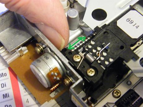

Ich habe hier eine der sehr seltenen 2.88MB Floppy Laufwerke von TEAC
bei der leider die Lichtschranke für die Spur 0 Erkennung verstellt ist,
da sich die Platine gelöst hat auf der diese verlötet wurde.
Gibt es irgendeine Chance das zu justieren?
Messgerät und Oszi hätte ich hier.
Gibt es dafür vielleicht entsprechende Software?

Du könntest die Lage des Sensors in kleinen Schritten verstellen und mit
einer formatierten (!) Floppy testen, ob sie lesbar ist.

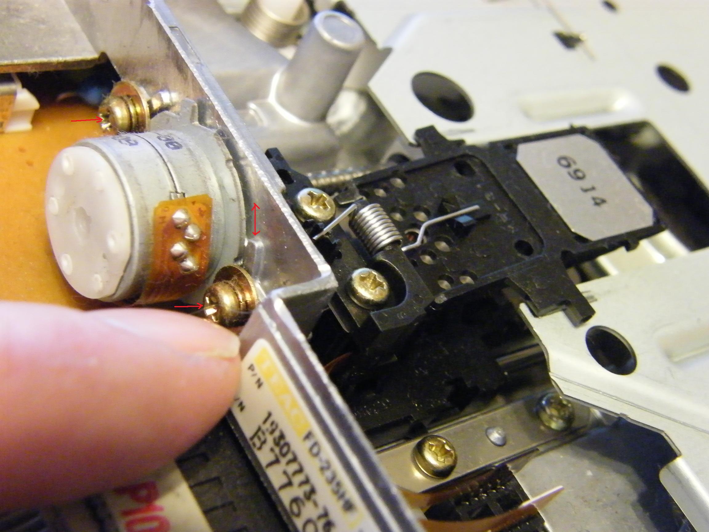

Ja, wie Georg schrieb.
Die Lage der Spuren selbst wird durch Verdrehen des Schrittmotors
eingestellt. Wenn da was verstellt wäre, wäre das kritisch, dann
bräuchtest du eine Alignment-Floppy.
Da bei dir aber nur die Lichtschranke verstellt ist, kann es also nur um
"ganze" Spuren verstellt sein, da hilft ein bischen Probieren.

Genau wie bei 1,44MB. Entweder die Platine verschieben oder den
Schrittmotor drehen. Wenn Du sicher bist dass nur die Platine bewegt
wurde, würde ich da anfangen.

Also ein PC sollte für ein "Raw"-Auslesen nicht notwendig sein.
Abgesehen von extrem seltenen SCSI-Diskettenlaufwerken (und
USB-Diskettenlaufwerken) ist in einem Diskettenlaufwerk keinerlei Logik
drin.
Sprich Du hast das ganz simple Logikeingänge mit denen Du die
Kopfposition verstellen kannst. Die gehen auf einen Schrittmotor, somit
reicht es auch die Position der Lichtschranke auf eine Spur genau zu
haben, die genaue Position wird vom Schrittmotor vorgegeben. Spur 0
sollte man relativ einfach finden können, Du hängst ein Oszilloskop an
den Datenausgang dran (ist meines Wissens nach Open Collector) und
fährst den Kopf so lange Richtung Spur 0, bis kein Signal mehr kommt.
Dann gehst Du einen Schritt zurück und bist bei Spur 0. Die
Lichtschranke stellst Du dann so ein, dass sie bei Spur 0 noch
ausschlägt, bei Spur 1 aber nicht mehr. Ihr Signal ist übrigens auch auf
einem Pin am Diskettenanschluss verfügbar.
So lange der Schrittmotor nicht dejustiert ist, sollte das so
funktionieren.

Also im Prinzip funktioniert es genau so wie soul eye schreibt:
Disketten die ich in diesem Laufwerk fomratiere laufen auch in diesem
Laufwerk, nur in einem anderen nicht, allerdings gibt es nur dann
Probleme wenn das Laufwerk auf Spur 0 Sector 0 zugreifen möchte.
Umgekehrt verhält es sich genauso. In einem anderen Laufwerk formatierte
Disketten funktionieren, nur in diesem Laufwerk dann nicht mehr.
Ich habe noch eine menge Disketten dafür. So an die 40 Stück, die ich
damals jemanden günstig abkaufen konnte. Und das Laufwerk dazu hatte ich
schon lange davor bekommen.
Das Laufwerk was ich zuletzt gekauft hatte ist nicht 100% ident mit dem
ersten. Es Unterscheidet sich allerdings nur an einer einzigen
Jumper-Einstellung. Dazu habe ich im Netz noch Unterlagen gefunden.
Also was könnte im grunde jetzt exakt nicht stimmen wenn Disketten die
in einem anderen 1.44MB Laufwerk formatiert wurden in dem
funktionierenden 2.88MB Laufwerk mit Spur 0 Sector 0 ein Problem haben?

OP #4440376
Also denkst du das doch der Kopf selbst verstellt ist? Kann natürlich
auch sein, denn den hab ich nur nach Gefühl justiert.
Was mir allerdings nur etwas seltsam vorkommt ist die Tatsache mit dem
Fehler in Spur 0 Sector 0. Die Fehlermeldung sagt tatsächlich Sector 0
aus.
Wenn was verstellt wäre würde es ja gar nicht funktionieren stelle ich
mir vor. Aber das es nur so halb funktioniert?
Woran soll ich nun schrauben?
Wie hast Du das gemacht? Eigentlich gab es dafür eine
"BASF-Einstelldiskette". Da wurde am Oszi das kleine, ungeregelte
Lesesignal beobachtet und dann der Spindelmotor um WENIGE Zehntel
verdreht bis das Signal auf der richtigen Spur am größten war. Beim
Festziehen der Schrauben war dann meist wieder alles verstellt. In
Deinem Fall würde ich erst mal die Finger von solchen Experimenten
lassen. Aber mit eingelegter Fremddiskette mal höchst vorsichtig den
Kopfschlitten anfassen und gaaaaanz LEICHT schieben, ob die Lesbarkeit
besser wird, wäre ein Versuch. Der Rest wäre ohne ausreichende
Messmittel wie Oszi stochern im Nebel.
OP #4441938
Den oberen Lesekopf habe ich mit den beiden Schrauben gelöst und dann um
Haaresbreite verschoben und wieder festgeschraubt und getestet ob das
lesen funktioniert.
Zuvor war es ja so, das sich der Lesekopf beim Zugriff überhaupt nicht
bewegt hat.
den Motor möchte ich nun ungern auch noch lösen. Dann wäre so ziemlich
alles verstellt was möglich wäre.
Es gibt an dem silbernen Führungsstift an dem der untere Kopf läuft noch
eine Schraube die ganz in der Ecke sitzt. Könnte man hier noch etwas
justieren?
Läuft eine Formatierung eigentlich beidseitig gleichzeitig ab? oder wird
zuerst die Vorderseite und anschließend die Rückseite formatiert.
Gast #4441959
Das war eine weniger gute Idee, weil es außer der Spurlage (Motor) auch
noch die Kopfeinstellung gibt, die jetzt wahrscheinlich schief justiert
ist. Genau deshalb kannst Du nur Deine EIGENEN Disketten noch lesen. Das
wieder hinzubekommen ist ein Lottospiel ohne Messungen.
Damit dürftest Du Deinem Laufwerk komplett den Garaus gemacht haben.
Die Positionierung der beiden Köpfe untereinander muss stimmen, denn
sonst kannst Du keine zweiseitigen Disketten mehr lesen, die von anderen
Laufwerken beschrieben wurden.

Gast #4444754
Rufus Τ. F. schrieb:
Die Platine muß justiert werden, mit den Köpfen. Das LW ist wohl perdu.
Ansonsten eine Routine schreiben die nur Spur 0 liest, und bis zum
Leseerfolg die Platine um Haaresbreiten verschieben.
Eine "goldene Justierfloppy" mit passendem Programm kostete früher ca.
600 DM. Und war, wegen absichtlicher falscher Spurlage, nicht kopierbar.
