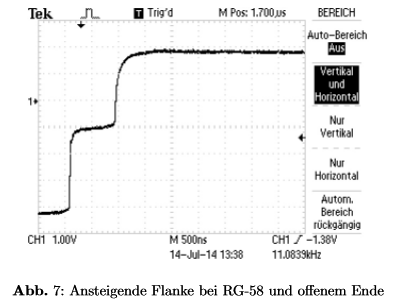

Messung der Leiterbeläge eines Koaxialkabels, also Widerstandsbelag R,
Kapazitätsbelag C, Induktivitätsbelag L und Querleitwertbelag G
Messaufbau:
Das Koaxialkabel wird mittels T-Stück an einen Funktionsgenerator und
ein Ozilloskope geschlossen. Das Kabel kann am anderen Ende mit
verschiedenen Widerständen abgeschlossen werden.
Messideen:
Messung von C:
Meinen Uberlegungen nach kann der Funktionsgenerator und das
Koaxialkabel als RC-Glied (=Tiefpass) angesehen werden. Der Generator
habe den Innenwiderstand R=50 Ohm. Man müsste nur punktuell die
Ladekurve ausmessen, die gewonnenen Funktionswerte logerithmieren. Die
Steigung der so gewonnenen Regressionsgerade sollte dann genau der
Kehrwert der Zeitkonstante t=RC des Kondensators sein. Daraus lässt sich
dann der Kapazitätsbelag C berechnen.
Hierzu meine Fragen:
Gilt dieser Ansatz? Wenn ja: Wie messe ich am Besten die Ladekurve?
Ich hoffe, dass ihr mir weiterhelfen könnt.

Besser ist es, erstmal den Wellenwiderstand zu ermitteln!
Nimm deinen Pulsgenerator (100 kHz), schließe ihn mit
einem T-Stück an das Oszilloskop an. An die andere Seite des
T-Stücks schließt du die Leitung (am besten 10 m oder mehr)
an. An das andere Ende der Leitung schließt du einen
veränderlichen Widerstand (Poti 220 Ohm) an. Drehe an diesem
Poti, bis die Überschwinger (Reflexionen) auf dem
Oszillokopschirm minimal werden. Dann trenne den veränderlichen
Widerstand ab und messe seinen Wert:
Das ist der Wellenwiderstand Zw.
Das wird ein Wert um 50 Ohm, 60 Ohm, oder 75 Ohm sein.
Stellst du die Formel (gilt ab 100 kHz) Zw = Wurzel(L/C) um,
kannst du den L-Belag aus Zw und dem C-Belag errechnen.

OP
Danke erstmal an alle Antworten.
Zwar hat Lambdas Video erstmal nur wenig mit der Messung von
Leiterbelägen zu tun, zeigt aber ziemlich gut, wie man die Länge
mithilfe eines Impulses und dem zugehörigen reflektierten Impuls
bestimmen kann. Der Verkürzungsfaktor müsste dafür aber bekannt sein.
@Oldie
Ich habe die Koaxialkabel folgender Typen (Länge):
RG-58 C/U (15m)
RG-59 B/U (10m)
RG-58     (90m)
Diese Längen habe ich mit einer ähnlichen Methode (vgl. Lambdas Video)
gemessen.
Ich verfolge deinen zweiten Lösungsvorschlag weiter, da dieser gut zu
meinen Aufbau passt und ggf. Lösungenansätze über den Reflexionsfaktor
GAMMA zulässt. Zum Beispiel würde ich GAMMA aus dem Ozillatorbild (vgl.
Anhang +Lambdas Video) bestimmen. Es würde gelten:
R=Z(GAMMA+1)/(GAMMA-1) mit GAMMA= (U1/U2)-1
Ich schreibe später noch was dazu.
