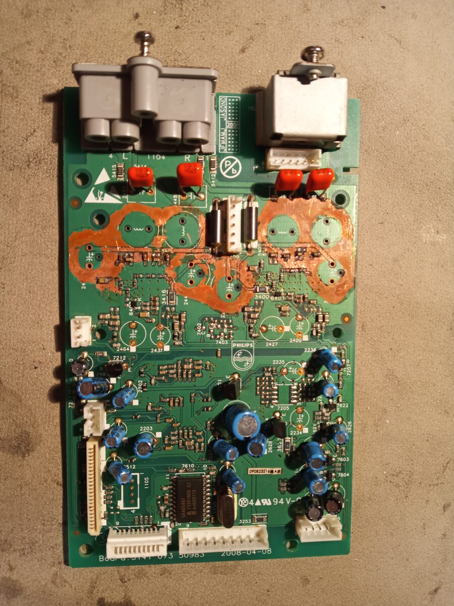

Ich habe vor einer Weile diese Kompaktanlage (CD, MP3, WLAN,...) zur
Reparatur bekommen, weil ein Kanal nicht mehr ging. Also aufgeschraubt
und auf eine Digital-Endstufe mit zwei TDA8932 gestossen. Die
Beschaltung ist dem Datenblatt recht ähnlich. Tatsächlich ging ein Kanal
nicht mehr, aber nach eine Weile Betrieb dann doch. Elkos und Spannungen
alle gut. Wohl was Thermisches. Nur komisch, dass der Kanal nach ein
paar Stunden und sogar Tagen auskühlen immer noch ging. Rätselraten,
Gerät wieder zurückgestellt.
Nach ein paar Wochen wieder mal probiert, vorher noch auf Verdacht zwei
Keramik-Cs für die Endstufenreferenzspannung gewechselt. Jetzt gingen
beide Kanäle nicht mehr. Der Diagnose-Pin an beiden TDAs sagt, dass
irgendwas nicht passt. Da da aber 5 oder 6 Fehler zusammengeodert
werden, ist das bis auf die sicher nicht vorhandene Übertemperatur wenig
hilfreich. Die Kanäle kamen nach 30min Betrieb aber stockend wieder,
DIAG sagt, dass alles gut ist. Häh? Dass beide TDAs identisch kaputt
sind kann ja irgendwie auch nicht sein... Das Gerät ging die nächsten
Tage problemlos, Kältespray hat auch nichts gebracht, also wieder
eingemottet.

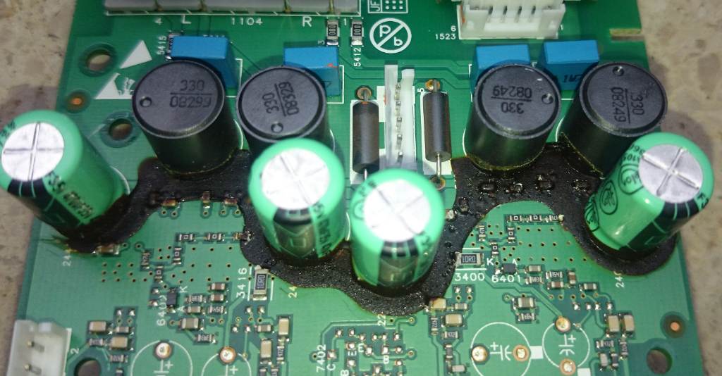

Monate vergingen, der Besitzer (und ich) hatte die Hoffnung schon
aufgegeben. Also heute beim Aufräumen doch nochmal angeschaut und im
"defekten" Zustand nochmal alles gemessen. Die TDAs sitzen auf der
Unterseite, auf der Oberseite sind noch ein paar SMDs. Die Elkos und
Spulen sind mit einem schwarzen Lack fixiert, der auch die SMDs
überdeckt. Beim Rumstochern der SMD-Messpunkte auf der Oberseite bin ich
abgerutscht und auf dem reinen Lack gelandet. Lustigerweise waren da an
einigen Stellen 2-3V zu messen.

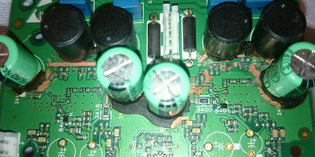

Damit war es klar: Der schwarze Rotz ist leitfähig! Also eine halbe
Stunde lang alles im SMD-Bereich abgekratzt, tw. ging auch gleich der
Lötstopplack drunter am Stück mit ab. War der Rotz wohl auch noch etwas
aggressiv...
Tja, jetzt geht wieder alles :) Klingt auch etwas nach geplanter
Obsoleszenz. Die Befestigung von Bauteilen mit Kleber/Lack kann man seit
50 Jahren fehlerfrei, auf einmal passieren einer "Weltfirma" solche
Fehler?
BTW: Jetzt wo ich weiss, was es ist, konnte ich auch ein Post ergoogeln,
wo jemand das Problem mit dem Rotz auch schon beschrieben hat. Super...

OP #4418511
> Das wird wohl eher an den Elkos liegen.
Nein, die sind gut und nicht ausgelaufen. Es waren auch die Stellen, wo
nicht direkt Elkos daneben sind, aber dafür GND oder VCC-Leiterbahnen
(mit 30V). Ich vermutet inzwischen, dass der Short-Circuit-Check der
TDAs dadurch gestört wurde. Laut Datenblatt prüft der vor dem
Einschalten der Endstufen, auf Kurzschluss zwischen den Ausgängen und
GND bzw. VCC. Vermutlich wird dazu der Ausgang hochohmig auf VCC/2
gelegt und geschaut, ob die Spannung davon abweicht. Mit den Leckströmen
über den Rotz wird sie das sicher...
> Die ICs und Spulen werden schon warm ohne dass Ausgangsleistung
> erzeugt wird.
Dafür werden sie mit Ausgangsleistung auch nicht wesentlich wärmer ;)
Und normale Endstufen (egal ob integriert oder nicht) haben auch
durchaus ihren Ruhestrom. Da fällt es nur weniger auf, weil die
Kühlkörper deutlich grösser sind...

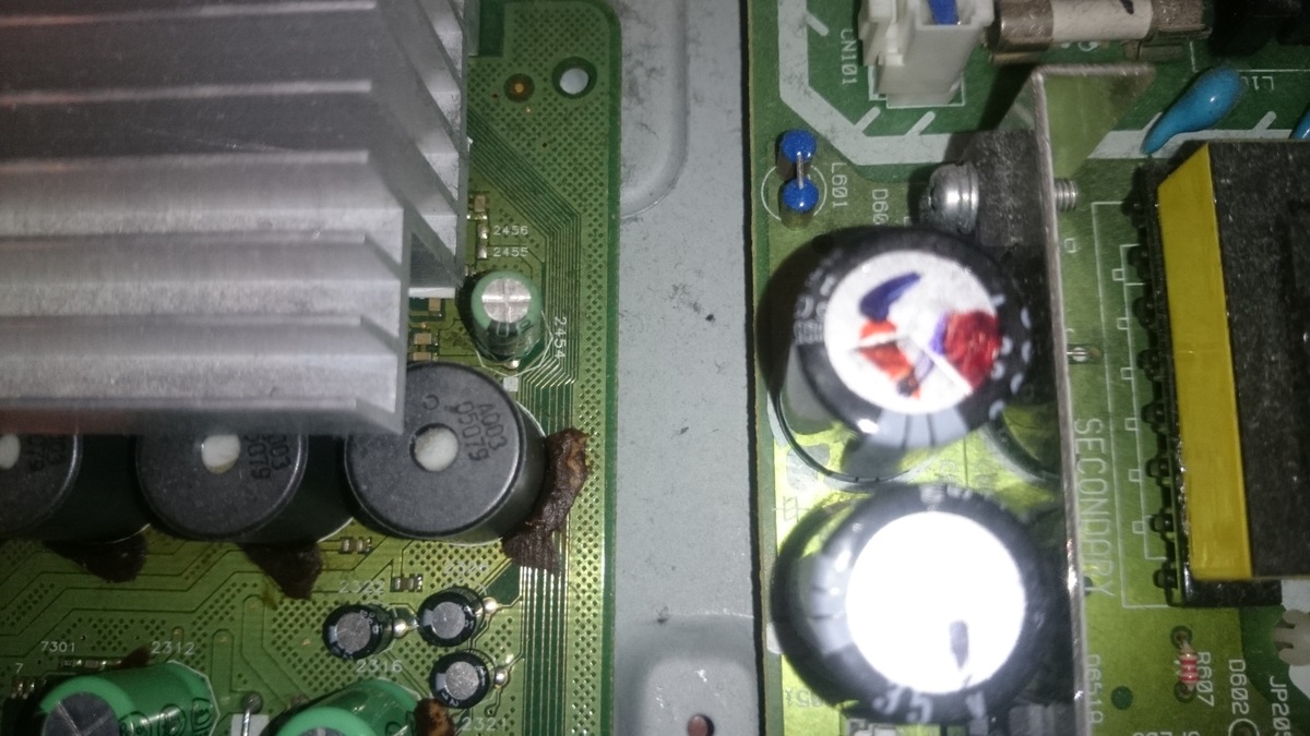

Gast #4501131
Hey
Philips hts 3500s...  das selbe problem... habe vor paar tagen den
player wieder in gebrauch genommen, wollte diesen als 5.1 system mit dem
fernseher und pc benutzen. vorne rechts kam kein ton. ich dachte erst es
liegt an den einstellungen von windows... NEIN, habe es mit der realtek
onboard und mit meiner esi juliXTE probiert, dann dachte ich es liegt am
konverter(optisch auf koaxial)NEIN
das internet half nicht. heute beim durchmessen, der defekte kanal macht
nur 22mV die anderen kanæle zwischen 220-340 mV. mir fiel auf das aus
dem defektem kanal doch wirklich ganz leise sound kommt. also
aufgeschraubt und siehe da, die braune masse auf der platine, der
kondensator oder die spule vom defektem kanal ist unterseite auch braun,
die anderen nicht. auf der suche nach einem ersatz teil, welches ich
nicht finde, bin ich hier rauf gestossen, durch das bild weil die teile
meinen æhnlich sehen, ich hoffe sauber machen hilft bei mir auch...
schon mal danke an Georg!!!
ansonsten gibt es eine seite in der man teile entschluesseln kann?
viele gruesse ich schreibe nochmal wenn die anlage læuft

Bei mir funktionierte "nur" der rechte Tiefton-Lautsprecher nicht
mehr... und siehe da, Deine Beschreibung/Erklärung habe befolgt. Die
Platine vom schwarzen Lack befreit (ich dachte erst, ein Elko ist
ausgelaufen) und nach Zusammenbau funktioniert die Anlage wieder...
allerdings erst 10min im Test.
Ich hoffe, das hebt nun wieder ein paar Jahre :-)
Vielen Dank für Deine Beschreibung!!!!

Jetzt hab ich es wohl auch damit zu tun, den schwarzen Dreck zu
entfernen. Habt ihr da vielleicht einen Tip für mich wie es am
schnellsten geht? Ich habs mit einem kleinen Messer versucht aber das
dauert ja ewig...folgeschäden durchs Messer nicht eingerechnet.
Leiterplattenreiniger oder irgendwelche "Wunderwaffen"?
Danke schon mal ;-)
Gast #7188718
> entfernen.
Wenn das so aussieht wie am Foto, richtest eher mehr Schaden als Nutzen
an. Weil SMD-Teile damit 'vergossen' sind.
a) Du kannst ein Stück runterkratzen und mit div. Lösungsmitteln
probieren, ob das weich wird oder sich (auf-)löst. Wenn ja, dann
dasselbe mit Platinenlack probieren.
b) Du kannst mit Fön probieren, ob sich der Baatz irgendwie 'warm
abziehen' läßt.
Wenn du NICHT an die Bauteile drunter heran MUSST, würd ich das lassen.
Besser mit lauwarmem Pril-Wasser und Zahnbürste das Zeug abschrubben und
gut trocknen lassen.

Hallo Rudi, hallo Toxic,
danke für die schnellen Antworten und die Ideen. Wie der Threadersteller
schon angemerkt hat, wird das Zeug mit der Zeit leitfähig. Daher muss es
wohl komplett ab.
Ich werde mal von mechanisch über chemisch und Spülwasser einiges
ausprobieren und berichten.
OP #7189110
Ich habe da AFAIR ganz simpel mit einem eher stumpfen Phasenprüfer oder
so geschabt (ja, Geduld ist eine Tugend...) und mit
Leiterplattenreiniger LR10 nachgeholfen. Das kriecht auch etwas unter
den Lack und beschleunigt die Entfernung. Bei den SMD-Sachen muss man
halt vorsichtig sein ;)
Ich denke mal, dass auch Bremsenreiniger ganz gut ginge. Der von
Ballistol (Hornbach) kommt mir von den Eigenschaften sehr ähnlich zum
LR10 vor. Dass der normale Kunststoffe angreift (wie oft Bremsenreiniger
zugeschrieben), habe ich noch nicht bemerkt. Kann bei anderen Marken
natürlich anders sein. Aber der Preisunterschied ist schon enorm...

Gast #7192281
So, ich denke ich hab jetzt das meiste entfernt und möchte meine
Erkenntnisse hier teilen.
Am besten ging es bei mir mit einer Vorbehandlung mit
Leiterplattenreiniger, damit das Zeug etwas spröder wird und besser
abplatzt und dann mit einem Skalpell mit gerader Klinge. Ich hab die THT
Bauteile wie auf dem Foto zu sehen ausgelötet um besser arbeiten zu
können.
Ich dachte mir dass ich die 4 Stück 470µF/35V Elkos gleich gegen
spannungsfestere tausche, da die an der 30V Versorgung hängen und mir
das etwas wenig Sicherheit ist, aber ich hatte keine da die von der Höhe
dann noch reinpassen. Sie haben jedenfalls keinen nennenswerten
Kapazitätsverlust, also kommen sie wieder rein in der Hoffnung dass sie
noch eine Weile halten.
Nach Entfernung des ganzen Drecks, hab ich die offenen Stellen dann
wieder mit Isolierlack versiegelt und die THT Bauteile eingelötet.
Mein Problem mit dem Kurzschluss auf der 30V Leitung für den rechten
Kanal hat das jedoch nicht behoben aber nach den Berichten der Vorredner
fühl ich mich wohler wenn das Zeug weg ist.
Den Kurzschluss hat bei mir ein defekter TDA8932BT sowie ein dadurch
hochohmiger 10 Ohm SMD Widerstand in der Versorgungsleitung des Amp-ICs
verursacht.
Ich werde berichten, ob die Anlage nach dem Tausch der beiden Teile
wieder spielt.

Gast #7200432
Hallo nochmal,
ich wollte hier noch ein kurzes Update geben. Die AMP Platine und somit
die ganze Anlage laufen jetzt wieder. Es lag tatsächlich noch an
restlicher Vergussmasse zwischen/unter SMD Kondensatoren und
Widerständen!
Ich hab das Zeug nur wegbekommen indem ich alle betroffenen Bauteile
ausgelötet, die Stellen mit Leiterplattenreiniger behandelt und die
Reste abgekratzt habe.
Zum Glück hat Tanya das Servicemanual, sonst wäre ich aufgeschmissen
gewesen.
Falls ich es Vergessen hatte: Vielen Dank noch an Georg für den
Entscheidenden Tipp mit der Vergussmasse!
