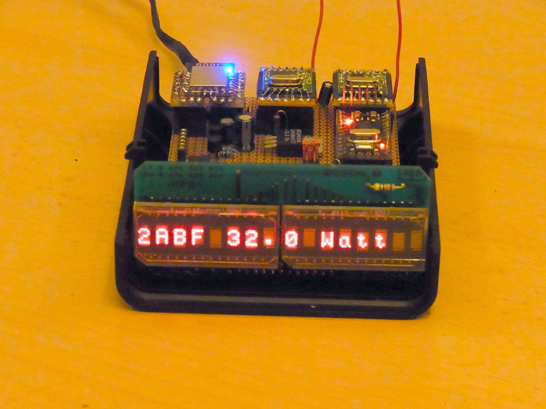

von Michael U. (amiga)
dann ist der AVR aber ziemlich mit dem Erzeugen und absenden der
Webseite beschäftigt und wenn er auch noch das zurückkommende Formular
parsen muß, um die Konfig-Werte wieder rauszukramen, auch.
Das erledigt ein ESP schneller, siehe mein Posting davor.
Meine momentane Spielweise oben im Bild: ProMini, ESP8266-12,
RFM12-433MHz und RFM12-868MHz.
Gruß aus Berlin
Michael
