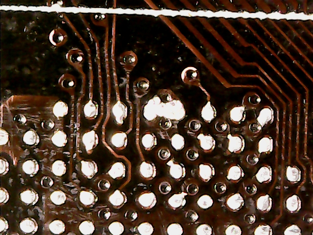

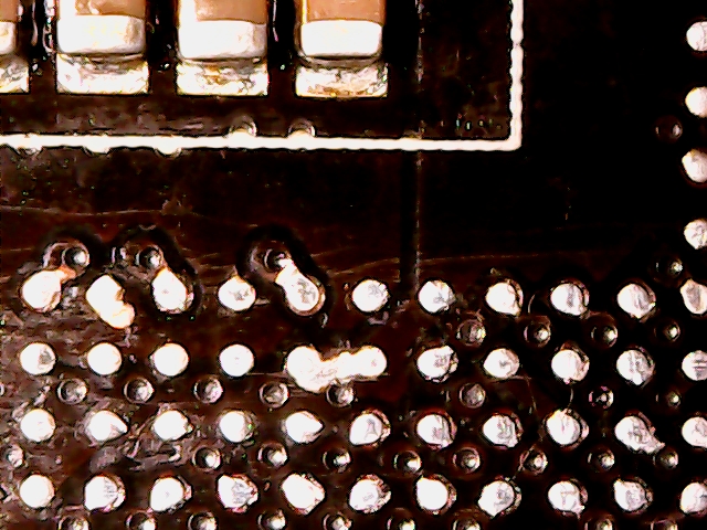

beim reworken ist mir etwas aufgefallen. Wenn ich mit meinem Wick Tip
die Pads bearbeite, kommt es vor bzw. kam es vor, dass 2 Pads Kontakt
bekommen / bekamen. Wieso ist das so bzw. was kann ich jetzt noch tun?

Großzügig Flussmittel drauftun und nochmal aufschmelzen. Dann wird die
Oberflächenspannung des Zinns besser und es zieht keine Spitzen mehr
sondern bildet getrennte Perlen.
Wenn "Wick Tip" Entlötlitze ist, eine Erklärung: Das Flussmittel auf der
Entlötlitze altert wegen der offenen Oberfläche relativ schnell. Und
dann gehts halt nicht so gut mit dem Fließen des Zinns. Da muss
zusätzliches Flussmittel her.
Also noch vorher mit in Iso verdünntem Kolophonium einpinseln.

ich hatte wirklich viel Flussmittel genommen, trotzdem wollten die Pads
sich nicht trennen. Ich habe auch Amtech Flux Paste genommen - nichts
Ein Wick Tip ist eine sehr breite Lötspitze. Wick ist die Entlötlitze.
Ich hatte keine Litze verwendet. Ich bin nur mit Amtech und dem Wick Tip
über die Pads gerauscht, um viel Zinn and der Spitze zu sammeln. Ich
säubere die Pads nicht komplett bzw. will nicht alles Zinn weg haben,
daher keine Litze.
Trotzdem - auch wenn ich kaum bis keinen Druck auf die Pads hatte und
mit dem Wick Tip über die Pads geschwebt bin, passiert mir sowas ...
irgendwie nimmt man trotzdem mal den Lack zwischen den Pads mit.
Ich frage mich, ob die so oder so dann Kontakt kriegen - auch wenn durch
die Oberflächenspannung evtl. 2 getrennte Solder Balls mit den Pads
Kontakt kriegen und sich nicht verbinden - aber unten am PCB ist doch
trotzdem Kontakt zwischen den Pads oder nicht?
Wie gesagt, ich hab alles probiert, die Pads lassen sich nicht trennen.
Höchstens wenn ich das Bauteil (Chip etc.) wieder aufsetze und reworke -
dann meinst Du, kann es sein, dass die beiden Kontakte / Pads nicht
kurzschließen?

JA, so mache ich es in ähnlichen Fällen auch. So manche Lote (Gerade
einige Bleifreiprodukte) können da sehr hartnäckig sein.
Auf dem Foto ist es leider nicht gut zu erkennen, aber es sieht etwas so
aus als wenn die Überbrückten Pads sowieso elektrisch mitweinder
verbunden sind (sein sollen) Dann kann sowas auch vorkommen wenn man
versehtlich den Lötstopplack auf dem Kupfer zwischen den Pads
beschädigt.
Da würde man das Lötzinn dann zwar nicht mehr ganz entfernen können,
aber sofern das nicht zuviel ist (mechanisch stört) ist es kein Problem
für die Widereinlötung
Beim BGA Rework, welches ich nur in Ausnahmefällen mit sehr
Improvisierter Ausrüstung selbst mache, habe ich mir Angewöhnt nach dem
Groben reinigen mit ordentlich Flussmittel und bleihaltigem Zinn die
Pads neu gleichmäßig zu verzinnen(Dicke Lötzinnkugel an der Lötspitze
mit der man einfach über die PAds streift, am besten ohne mit der Spitze
selbst die Platine zu berühren)

Senfgurke schrieb:
> Flip B. schrieb:
>> die müssen verbunden sein. du hast nur den lötstop vom kupfer
>> gerubbelt.
> Das klingt interessant ... wieso ist das so sicher?
Sicher ist es nicht, aber wahrscheinlich.
Gucke doch mal im Datenblatt des runtergelöteten ICs nach, ob diese Pins
die gleiche Funktion haben (VCC oder GND oder ähnlich).
Ohne intakten Stopplack wird es allerdings schwierig werden, den BGA
wieder aufzulöten...
Tip: Mit dem Solderwick niemals über die Platine "schrubben".
Nur auflegen, und von oben mit dem Kolben Hitze draufgeben, bis das Zinn
aufgesaugt wird.
Und nicht zu lange draufbraten.
