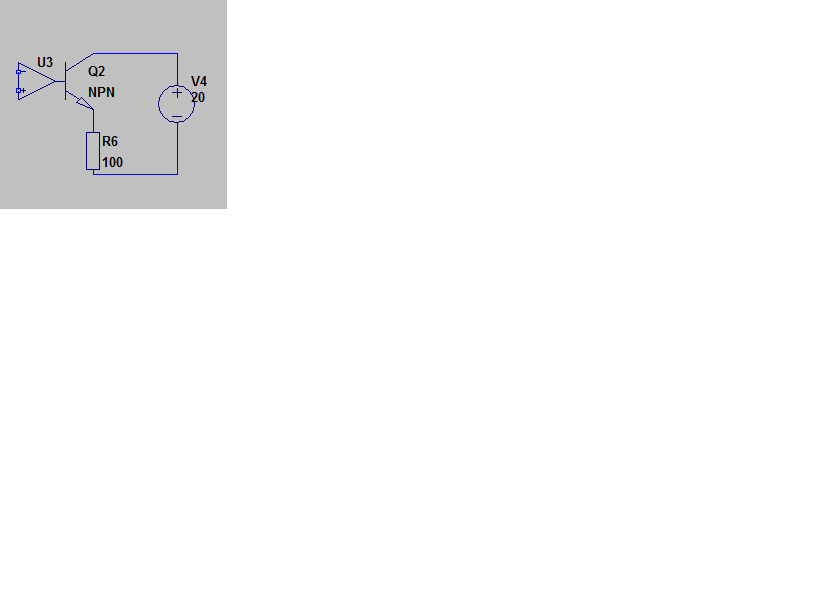

Gast #4418737
Im Anhang die Schaltung, der Transistor verstärkt den strom vom OPV
jetzt will ich den maximalen Lastwiderstand berechnen bei einem maximal
strom von 50mA. Dafür wollte ich den spannungsabfall am transistor und
widerstand berechnen.
Gast #4418743
Helmut S. schrieb:
> Uce = Ub - Ic*Rc - (Ic+Ib)*Re
> Ub ist die Versorgungsspannung.
> Rc ist der Lastwiderstand am Kollektor.
> Re ist der Widerstand am Emitter.
Da ist es einfacher, bevor er alle diese Größen misst und rechnet,
gleich Uce zu messen.
#4418797
OP ohne Gegenkopplung?
Der Strom aus dem OP (vorausgesetzt, er arbeitet mit korrektem
Arbeitspunkt im linearen Aussteuerbereich) hängt von der Last ab - der
OP liefert eine Spannung (niederohmiger Ausgang). Oder geht es um einen
OTA?
