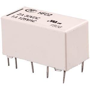

Hallo, hab da mal eine Frage die ich in den Datenblättern nicht
beantwortet bekomme: Weis von euch jemand wie lange an einem BISTABILEN
(2-Spulen-) Relais die Steuerspannung anliegen darf? Logischerweise
werden da ja keine 100% benötigt, aber der "Schaltungsimpuls" kann bei
meiner Steuerung u. u. schon mal längere Zeit anliegen......  Ich würde
ja meinen das das keine Rolle spielt, wie eben bei einem normalen Relais
auch, aber liege ich damit richtig?

@Klaus: Wie lange kann es denn bei Dir werden? Zumindest gibt Finder
Lebensdauern bei 25%ED für seine bistabilen Relais an. Wenn Du das
Relais schon da hast würde ich einfach mal schauen wie warm es wird.

(Also verwendet wird das Relais in einer Modellbahn- Blocksteuerung, und
da gibt der Zug eben einen "Impuls" -im Normalfall zwischen 5 und 10
Sekunden- ab. Wenn dieser aber mal stehen bleibt, dann ist der Impuls
entsprechend lange...  5 Minuten oder so, könnte auch mal ne Stunde
sein...
Im übrigen hat das o. a. angeführte Relais 2 Spulen mit getrennten
Eingängen, selbstverständlich werden nie beide gleichzeitig angesteuert)
Mir ging/geht es eigentlich um eine Kosten u. Platzfrage, denn für
diesen Zweck gibt es endabgeschaltete Relais..... (groß und 20€ teuer)
und da wären mir die kleinen gerade recht.

von MaK (Gast)
Wenn es die Relais auf dem Bild sind (HFD2): bei Nennspannung haben die
200mW Verlustleistung pro Spule. Ganz unten im Datenblatt ist ein
Diagramm "Temperaturanstieg". Das zeigt, dass bei 200mW und gleichzeitig
max. Kontaktbelastung die Temperatur um ca. 33°C ansteigt, bei Strom auf
beiden Spulen bei der Doppelspulenausführung um ca. 41°C. Da der
Temperaturbereich bis 85°C geht, dürfte bei Umgebungstemperaturen bis
ca. 44°C nichts passieren. Vorausgesetzt, dass die entstehende Wärme
auch abgeführt werden kann (enges Gehäuse, dichte Packung, heiße
Bauelemente in der Nähe).
von Klaus (Gast)
Präziser geht's nicht-
Dacht ich's mir, das das kein Problem sein sollte!
Jetzt weis ich es  sicher (und kann fröhlich weiter bauen) Vielen
Dank!!!
