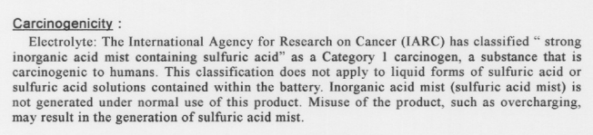

OP Persönliche Seite #4420243
Hmm, nun hab ich mir mal das MSDS des Akkus bei Reichelt angesehen und
dort steht, dass ggf. austretende Säuredämpfe karzinogen wären. Diese
Info habe ich sonst noch nie gesehen bei einem Bleiakku und auch nicht
bei der Beschreibung von Schwefelsäure. Sollte das tatsächlich so sein?
Dann wären diese Akkus ja wirklich nichts für die Verwendung im Haus.
Viele Grüße
Philipp
OP Persönliche Seite #4420325
Wayne schrieb:
> Bist du sicher, dass du des Englischen mächtig bist?
Meine Hand würde ich dafür nicht ins Feuer legen ;), aber ich würde es
so verstehen, dass es tatsächlich möglich ist, wenn auch angeblich nur
durch "misuse".
Wenn aus dem Ding aber schon so etwas austritt, wenn es nur im Schrank
steht hat das bei mir dementsprechenden Respekt ausgelöst. Denn das ist
ja sicher auch eigentlich nicht so vorgesehen.

Gast #4420390
"acid mist" heißt Säure als Nebel, der eingeatmet werden könnte.
Sowas kannst du nur "erleben" wenn du direkt bei einer Batterie, die
stark geladen wird, an einer Öffnung das
Wasserstoffgas/Säurenebelgemisch kräftig einatmest. Da werden aber eher
Zellen in Mund, Luftröhre und Lunge durch die Säure sofort angegriffen.
Machst du nur einmal für max. eine Sekunde...;-))
Ansonsten zerfrißt ausgetretene Schwefelsäure Material nur bei Kontakt
und verpestet nicht die Luft.

OP Persönliche Seite #4420400
@HST: Vielen Dank für diese Antwort!
Das es tatsächlich nur um Nebel geht und nicht um freigesetzte Gase war
mir nicht klar. (Wobei ein Blick ins Wörterbuch da auch geholfen hätte,
der Vorschlag kam ja quasi auch schon ;) ).
Bleibt nur die Frage warum es zu dieser Kruste kam. Und da ging ich halt
davon aus, dass wohl etwas flüssiges ausgetreten ist, das dann diese
Spuren hinterließ. Und meine Sorge war nun, dass das was nun nicht mehr
da ist (bis auf die salzartige Ablagerung) ggf. als recht gefährliches
Gas hier sein Unwesen trieb.
