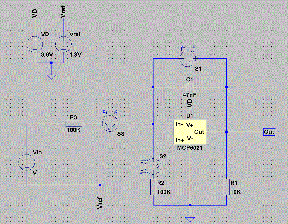

An alle Elktonik-Experten:
Die Schaltung zeig das Prinzipbild des geplanten Integrierers.
Ein Offsetabgleich am +Eingang wird natürlich vorgesehen.
Das Ganze soll bei Single-Supply funktionieren.
Die Integier-Zeit beträgt 1 Sekunde, d.h. Gleichspannungsverstärkung
~212 V/V bei der angegebenen Dimensionierung der Bauteile R3/C1.
Zum Einsatz sollen folgende IC's kommen:
IC's
MAX4678 Quad SPST Analog Switch
MCP6024 Quad Opamp
Der Ausgang des Integrierers geht an den Komparator-Eingang eines
MSP430-Mikrocontrollers.
Hier wird die Ausgangsspannung des Integrierers mittels
Dual-Slope-Verfahren gemessen.
Die Schaltung soll möglichst rauscharm und störunempfindlich sein.
Fragen:
1.) Ist R1 notwendig, und wenn ja wie hoch sollte er sein?
2.) Ist die Anordnung der Schalter und Widerstände S2/R2 und S3/R3 so
    richtig, oder sollten diese vertauscht (d.h Widerstände an den
Eingang
    des OpAmp) werden, oder ist dies egal?
3.) Sind die IC's OK, oder gibt es sinnvollere Alternativen?
Über konstruktive Anworten freue ich mich.
Gast #4419529
Nein, er sollte möglichst unendlich sein.
>Eingang
Meiner Meinung nach ist das so richtig. R2 erscheint mir allerdings
extrem groß.
Wenn ich noch einmal darüber nachdenke verstehe ich die Funktion von R1
und R2 nicht. R1 grundsätzlich nicht und R2 macht in Kombination mit
Vref keinen Sinn.
Sie sind okay und es gibt sinnvollere Alternativen.
Gast #4419549
Vielen Dank für die rasche Antwort.
Bezüglich R1 habe ich durch Versuch festgestellt, dass das Messergebniss
im Mikrcontroller stabiler ist, wenn R1 ~ 10 K gegenüber R1 unendlich.
Vref hat hier die Funktion eines virtuellen Grounds, und R2 deintegiert
die Ausgangsspannung des Integierers in Richtung Vref mit einer
Geschwindigkeit von 360 V/sec. Voraussetzung ist allerdings, dass Vin >=
Vref ist. Der Komparator vergleicht die Ausgangsspannung des
Integrierers mit Vref, dadurch wird die benötigte Zeit Zur Deintegration
gemessen (1 µsec == 3,6 mV).
Gast #4420121
Das ist kein gutes Zeichen. Der Widerstand R1 führt jedenfalls zu einem
Fehler und einer unnötigen Belastung des OPV. Ich würde versuchen den
Wert raufzusetzen. Außerdem die Ursache des Problems (parasitäre
Kapazitäten, Störung auf der Versorgungsleitung, ...) zu beheben. Die
Verwendung von R1 ist nur eine Hilfslösung und könnte grad mal zufällig
funktionieren.
Genau das tut er eben nicht. Laut Schaltplan ist er nicht mit Vref
sondern mit GND als V- verbunden.
Wenn Du also den Schaltplan korrigierst macht das Sinn.
Hab mir mal den MAX4678 angesehen. Ein bißchen Overkill, aber was solls.
Der MCP6024 erfüllt auch alle entscheidenden Anforderungen (RRIO, Av1
stabil, Vmin<3,6V)
Genauigkeit der Bauelemente halte ich auch für ausreichend, bzw. der
Maxim Switch ist etwas zu viel des guten, schadet aber nicht.
Persönliche Seite #4420139
Die 100k würde ich gemeinsam für beide Schalter nutzen, also nur einen
R. Dann fällt der aus der Messung raus.
Sollte so doch auch passen. Wenn er gegen GND schaltet ist das negativer
als Vref und die Spannung des OP wird steigen und sich somit wieder in
Richtung Vref bewegen.
Gast #4420545
Vielen Dank für die Anregungen.
@Philipp:
Genauso ist's gedacht, erst eine Sekunde integrieren (S3=ON), dann in
entgegengesetzter Richtung deintergrieren und messen (S2=ON), dann
entladen (S1=ON), und so fort (eben Dual Slope).
R2 und R3 will ich getrennt haben, dann kann man die Verstärkung
variieren.
@Frank:
Das mit R1 werde ich nochmals prüfen.

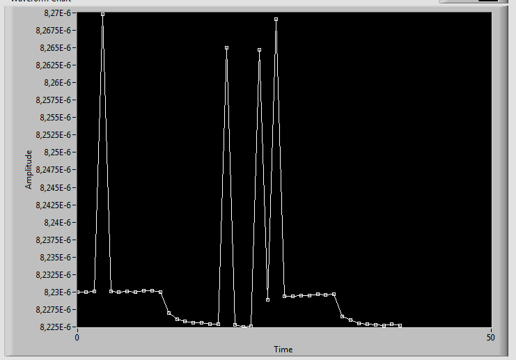

Gast #4420930
Ich habe es damals so gemacht, dass immer beim Erreichen der
Komparatorschwelle neu angefangen wurde zu integrieren. Dadurch wird S1
nicht benötigt. Je nachdem was für einen C Du verwendest und wie linear
Deine Messung werden soll ist es auch nicht unwichtig, dass der C
möglichst immer den gleichen Verlauf sieht. Vielleicht kann man mit S1
dann sogar noch etwas verbessern.
Anbei eine Messung, die ich mal an einem Folienkondensator gemacht habe.
Dort wurde die Kapazität gemessen nachdem der Kondensator
unterschiedlich lange auf einer Spannung gehalten wurde (irgendwo gibt
es hier einen Thread dazu). Dort sieht man, dass es reproduzierbar
600ppm Änderung macht, je nachdem wie lange geladen wurde (16bit sind
15ppm!). Ggf. ist es also ungünstig den C einfach weiter laden zu lassen
und dann kurzuschließen. Je nachdem welche Anforderungen Du an Deinen
ADC hast.
Falls Du genauere Untersuchungen dazu machst, wäre es klasse, wenn Du
diese mit uns teilen würdest.

Gast #4421495
Vielleicht übersehe ich ja etwas, aber Du kannst Dir bei der Schaltung
doch einfach mal denken, dass Vref GND wäre. Dann sieht alles aus wie
ein normaler DualSlope. Aus GND wird dann -Vref.
Beim Messen wird also Vin (positiv gegen unser neues GND) auf den
Integrator gegeben und nach dem Umschalten -Vref. Damit ist doch alles
so wie es sein soll. Wo das Signal hinter dem Integrator DC mässig liegt
ist ja wieder egal. Hauptsache der Komparator hat eine konstante
Schwelle. Imho sollte das so passen.
Gast #4424010
> Schaltung
Also Vref === -Vref === GND?
Wie ich schon sagte, Vref ist dann falsch. Also entweder Du tauscht
"vorne" Vref mit GND oder Du entlädst den Integrator mit Vref statt GND.
Das Problem ist nicht GND oder Vref sondern die unterschiedliche
Verwendung, siehe Wahrheitstabelle:
inp. entl.
Vref Vref => i.O.
Vref GND  => n.i.O.
GND  Vref => n.i.O.
GND  GND  => i.O.
Das hat sich damit auch erledigt und nein es past deshalb so nicht. Die
Schaltung funktioniert nur, wenn Vin > Vref. Von dem zusätzlichen
Fehler, den Du durch Verwendung von GND hinzufügst mal abgesehen. Und
eigentlich funktioniert die Schaltung nicht mal für Vin > Vref, den Du
bekommst ja den Normalzustand nach Start der Schaltung ja nicht mal hin.
Das könntest Du zwar in Software korrigieren, aber für Vin < Vref gibt
es nicht mal eine mögliche Softwarekorrektur.
Persönliche Seite #4424760
Natürlich nicht verbunden. Denke Dir einfach die Bezeichnungen geändert.
Das gilt aber dann ab 0V aufwärts, weil er Vin auf Vref referenziert,
also kein Problem
Welcher zusätzlicher Fehler?
