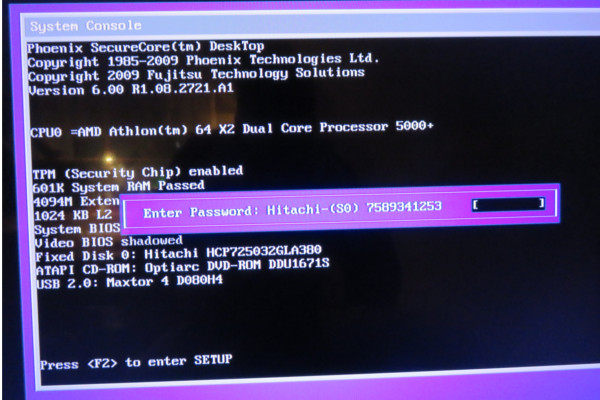

Diese habe ich an die Hauptplatine des PCs angeschlossen und versucht
eine Sicherheitsbackup von Win 7 aufzuspielen.
Den Systemreparaturdatenträger von Win 7 eingelegt und den PC gestartet.
siehe Bild HD1
Ich kam nicht einmal mit F2 in das BIOS, was ohne diese HD immer der
Fall war.

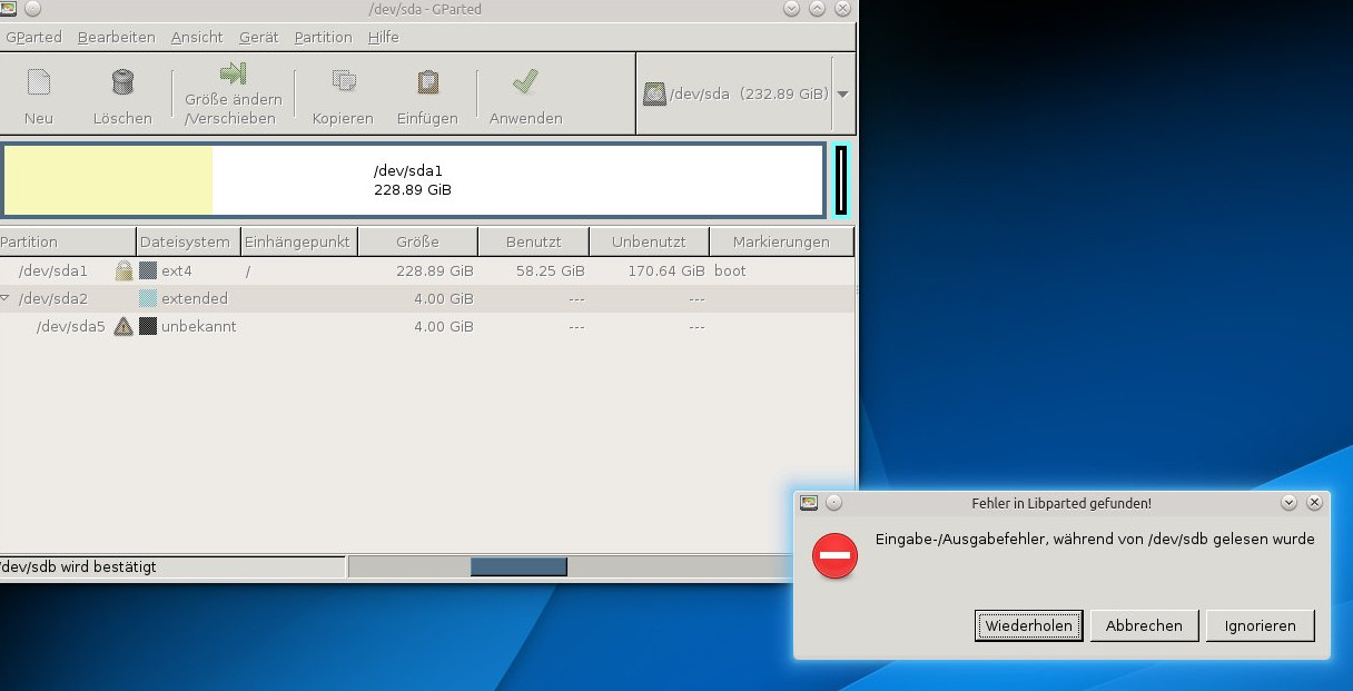

Des weiteren habe ich diese HD nach den Start von Windows- Linux über
einen USB SATA Adapter angesteckt um zu Partitionieren.
Ohne Erfolg siehe Bild HD2. Mit anderer SATA HD alles i.O.

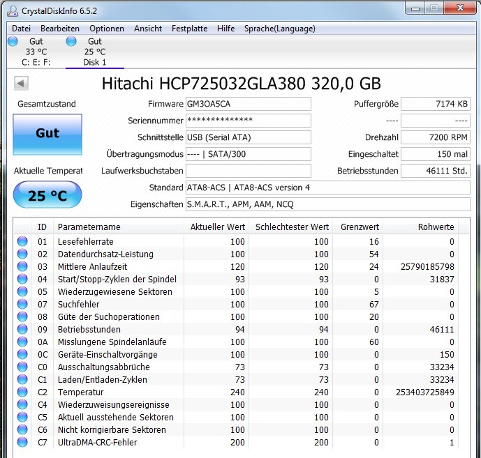

Mit CrystalDiskInfo scheint aber alles in Ordnung zu sein. Siehe Bild
HD3.
Ist diese Festplatte defekt oder mit Password geschützt?
> siehe Bild HD1
> Fall war.
Wenn das "Security Feature Set" der Platte aktiviert ist, könnte das
durchaus passieren (habe gerade mal getestet von ner geschützten Platte
zu booten, und es gab einen Freeze).
Das Bild spricht eher gegen aktives "Security Feature Set". Ein Auslesen
der Partitionstabelle sollle nicht möglich sein. Das Bild spricht
allerdings auch dagegen, dass es sich um eine 320GB HDD handelt (ist
wohl deine Systemplatte).
> HD3.
Wie bereits oben gesagt: Ja.
Wenn kein Password beilag und/oder Anleitung wie die Platte zum Laufen
gebracht werden soll, würde ich sie reklamieren.
Hier ein Artikel zum Einstieg in das "Security Feature Set":
http://www.heise.de/ct/artikel/Baerendienst-289866.html
Hier ein Tool zum rumspielen:
http://man7.org/linux/man-pages/man8/hdparm.8.html (Abschnitt ATA
Security Feature Set).
Es ist meine Systemplatte.

GnuParted zeigt ein Platte mit einer 228GB und einer "defekten"
4GB-Partition. (Sind grob gerundet 240/250GB.)
ChrystalDiskInfo identifiziert jedoch eine 320GB-Platte.
Entweder es ist eine von vier Scheiben (á 80GB)  bzw. deren Köpfe
defekt.
Oder es ist eine versteckte Partition drauf, z.B. mit den
Original-Auffrischungsdateien des Systems vom alten Rechner. Die sind
teilweise fies versteckt. Hatte ich neulich bei einem Lenovo-Laptop.
Habs hinbekommen, weiss aber grad nicht mehr, wie. (eventuell mit
testdisk, muss nochmal nachdenken).
#4420225
So wie ich das verstehe, zeigt es seine Systemplatte mit 4 GB
ungenutztem Platz und die Fehlermeldung, dass die Platte, um die es hier
geht, gar nicht ausgelesen werden kann.

Bild2: sda 1 wird angezeigt und Fehler sdb 2. Da könnTE durchaus
vorkommen wenn solche Platten vorher exotisch verschlüsselt in einem
Videorecorder betrieben wurden?
Im Bild 1 zeigt er ja eine 320er Hitachi an. Ähnlich Probleme habe ich
mal mit den Diskeditor behoben (indem ich mir ein gesundes Dateisystem
angesehen habe und dann ähnliche Werte in komisch verschlüsselte
eingetragen habe). Anschießend konnte man sie wieder partitionieren und
formatieren. Die Daten waren natürlich weg. Nur zum Verständnis: Ein
Partitionierungstool sollte erst mal versuchen ein bekanntes System zu
erkennen BEVOR es etwas zerstört.

Solange die ATA-security "locked" ist, wie es hier scheint, kann er
keinen Sektor lesen oder schreiben. Die SmartMonTools und vmtl. hdparm
schaffen hier Klarheit.
