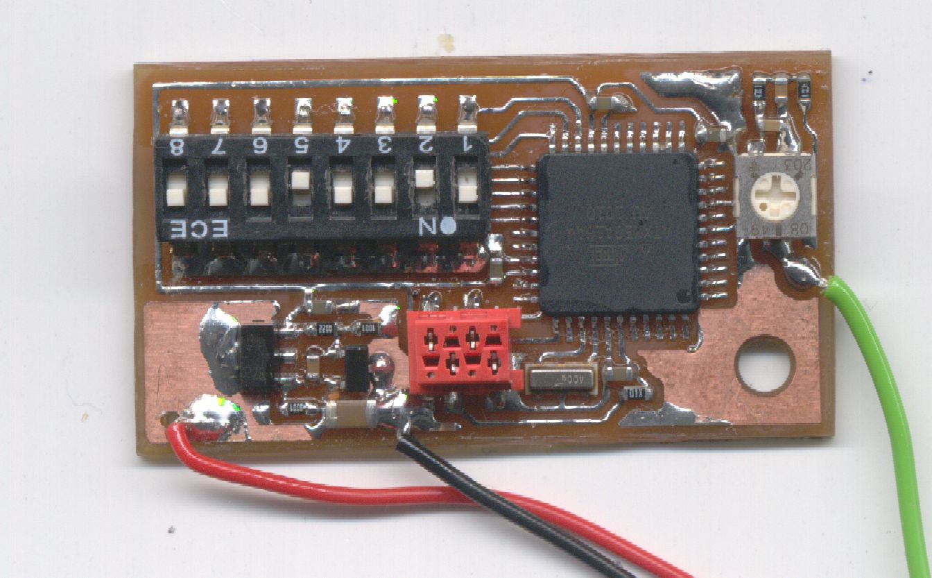

von Sascha (Gast)
Hallo Yaesu Plus,
O.K. dann kann ich das gut nachvollziehen. Ich habe vor einem halben
Jahr ein CTCSS Tone Decoder und Encoder Modul mit einem ATxmega16
aufgebaut geht super auch sehr schneller Decoder. Ich arbeite mit dem
integrierten 12-Bit DAC mit einer Samplefrequenz von ca. 26,xxx KHz. Der
Sinus ist extrem sauber und es reicht ein einfacher Tiefpassfilter. Beim
Decoder wird sogar nocheinmal vom Discriminator der Squelch digital
bearbeitet um falsches ansprechen des CTCSS Squelchs zu vermeiden. Ich
habe auch ein Modul nur für die Tonerzeugung gemacht, ist mit einem
Mäuseklavier für die einstellung der Töne. Ich könnte es aber auch zu
den alten MNxxx Chipsätzen zu Yaesu anpassen.

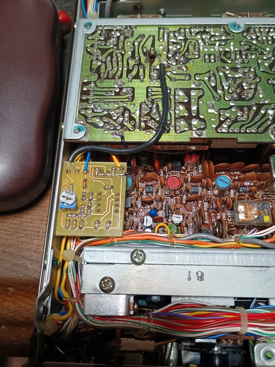

Anbei mal ein paar Bilder.

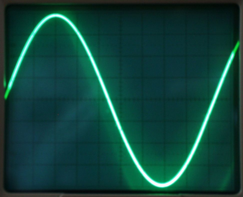

von Sascha (Gast)
Sorry, habe vergessen, die Toneerzeugung wird nach dem DDS Prinzip
gemacht und der Dargestellte Sinus ist 123Hz auf einem analogen
Tektronix Oszi.
An dem Potie lässt sich der Pegel anpassen.
73
Sascha

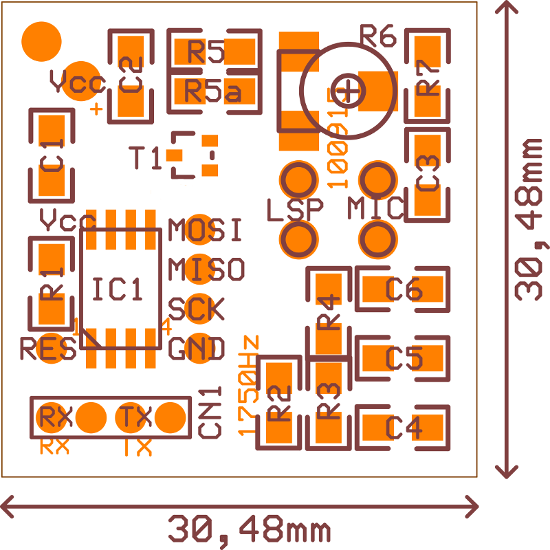

Hallo Yaesu Plus,
ich habe einen CTCSS Generator auf Basis eines attiny85 mit 8 frei
wählbaren CTCSS Tönen entwickelt.
Natürlich können alle CTCSS Töne vorher im Programm ausgewählt und
einprogrammiert werden.
Über einem PWM Signal, mit entsprechender Filterung und Treiber wird ein
Sinussignal ausgegeben.
PN für weitere Infos.

von Uwe (de0508)
Ja Jörg,
für uns war das ein kleines OV Bauprojekt, Basteln am Nachmittag.
Einige OM haben den Generator auch für 1750Hz aufgebaut und in ein
Mikrofon integriert.

von Karl (Gast)
Hallo Sascha
schönes Projekt. Ich hätte evtl. Interesse. Wie ist denn der maximale
Ausgangspegel (zwischen kleinster und größter Frequenz) und wie sieht es
mit der Frequenzgenauigkeit aus. Sind Ober-/Nebenwellenaussendungen
vorhanden?

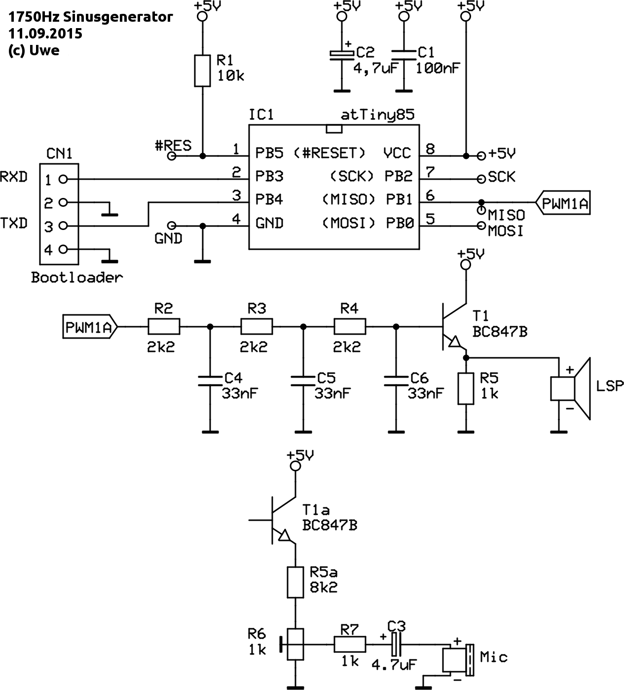

An: Uwe S. (de0508)
Der Schaltplan ist jetzt aber für einen 1750-Hz-Rufton. habe ich das was
verpasst? Ich dachte es geht um Subtöne (67-250 Hz).
73 Charly
von Karl (Gast)
Der PWM (Pulsweitenmodulation) stehe ich eher skeptisch gegenüber, ich
könnt mir vorstellen, dass da viele Störungen auftreten. Hat das mal
jemand gemessen? Würde mich sehr interessieren.

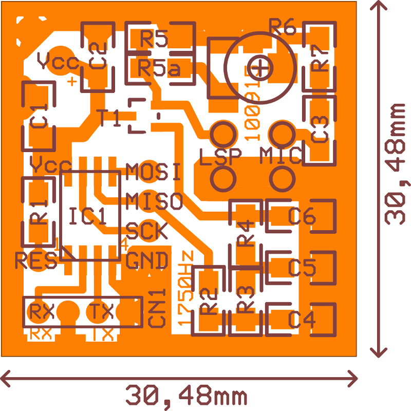

von Uwe (de0508)
Charly,
genau das ist das Schaltbild mit TP-Filter für den 1750Hz Generator.
Für CTCSS wird das TP-Filter einfach nach unten verschoben und das AVR
µC Programm ist ein anderes.
Ja ich habe am Oszi mir per FFT mögliche Oberwellen angesehen und das
Ausgabesignal über einen Schalwandler und Studiomikrofon wieder
aufgenommen. Per FFT dann das Spektrum beurteilt.
Und zu den PWM Generatoren in einem ATtiny85, das PWM Signal kann bis
64MHz betragen ! Und der AVR µC Takt lieget per PLL bei 16MHz!
Somit ist der Abstand PWM-Takt zu Sinussignal doch sehr groß und
mögliche "Oberwellen"/Mischprodukte kann man gut Filtern.
von Karl (Gast)
danke für die schnelle Antwort.
Wie bekommst Du denn die Frequenz stabil ohne externes Quarz? Die
internen Oszillatoren von µCs sind doch eigentlich recht
temperaturabhängig. Ich würde vermuten, dass bei +5° und +20°C eine
merkliche Differenz vorhanden ist. Der Pegel Spitze-Spitze oder Effektiv
wäre auch noch interessant.
von Uwe (de0508)
Karl,
und dann was willst Du daraus ableiten ?
Im Datenblatt ist das Thema RC Oszillator beschrieben und ausreichend
dokumentiert und wenn überhaupt sind +/-1Hz kein Problem.
Aber wie kommst Du auf 5°C-20°C ? Das ist doch nicht die Realität für
unseren Einsatz. In einem TRX kann man von einer "konstanten" Temp.
ausgehen.
Die reale Schaltung sieht dann doch noch etwas "feiner" aus.
A) Sie gestattet es einen ext. Schallwandler direkt an zu steuern, dabei
ist der Pegel am Schallwandler so gewählt, dass Mikrofon eines TRX damit
klar kommt und sich das Relai öffnet.
B) In der anderen Beschaltung führen wir das Signal noch über einen
Spannungsteiler (Trimmer) und koppeln das Signal direkt an das Mikrofon
eines TRX an.
Für andere Anwendungen schaltete man einen Klasse A/B Verstärker oder
einen integrierten Kleinleistungsverstärker nach.
Das wäre aber eine andere Anforderung die zu einem anderen Design
geführt hätte.
von ham (Gast)
> eines TRX an.
Bessere Funkgeräte besitzen im Modulationszweig Hoch- und Tiefpass-
filter, die das NF-Spektrum auf (meist) etwa 300Hz..3.400Hz begrenzen.
Deshalb darf man die Subaudio-Töne erst dahinter einspeisen.
Damit scheidet auch die Ausgabe über einen Schallwandler aus. (Das halte
ich übrigens für eine völlig praxisuntaugliche Methode im Funkbetrieb.)
NB Vielfach kann man Subaudio-Module aus alten Betriebsfunkgeräten
   füe Afu-Zwecke modifizieren und nutzen.
von Uwe (de0508)
ham,
was ich beschrieb bezieht sich natürlich auf den 1750Hz Tongenerator.
Sollte unter Funkamateuren klar sein.
Für allen anderen ist dies bestimmt auch interessant.
von Sascha (Gast)
also bei der Lösung mit dem Xmega sind die Oberwellen mit -60dB bei
einem einfachen RC-Filter messbar. Schaltung wie auf dem Bild
(Leiterplatte).
Die Amplitude schwankt etwas von 60Hz bis 250Hz. Es sind alle Subtöne
einstellbar. Die Frequenzgenauigkeit liegt bei ca. 0.001Hz.
Wenn die Amplitude konstant sein soll kann man einen OP-Filter benutzen,
oder man macht eine Kompensation des Ausgangsfilters in der Software,
was bei einem Xmega keine Probleme mit der Rechenleistung sein sollte.
Ich habe den Xmega16A4 deshalb ausgewählt, weil er noch lötbar ist und
gut zu beschaffen ist. Man kann auch den Xmega8E5 nehmen.
Mit PWM würde ich nichts machen, da immer irgend welche HF-Reste
entstehen.
Der Ausgangspegel liegt so bei ca. 0.8Vss, je nach Filter.
Der DAC im Xmega wird durch die interne Bandgab von 1V betrieben.
Der Subtone kommt ja eh nur mit einem sehr kleinen Hub auf den Träger,
deshalb das Potie.
Anbei mal ein Bild des Encoder und Decoders sogar mit getrennt
arbeitendem RX und TX Kreis, weil ich damit ein 2m Relais ausgestattet
habe. Der Decoder hat eine gute ansprechzeit von ca. 80ms bis max. 160ms
bei 123Hz. Die Frequenztoleranz des Decoders liegt bei ca. 6Hz. Die
software arbeitet sogar mit Floating Point, damit die Tonerkennung noch
preziser funktioniert.
Der Decoder wird direkt an den Diskriminator angeschlossen und arbeitet
auch nochmals als Squelch. Der AD-Wandler arbeitet mit 32KHz und kann
das Rauschen messen, um falsche Tonerkennung zu vermeiden.
Die LEDs sind überwiegend als Einstellhilfen der Poties gedachet, Pegel
O.K. usw.
Gruß Sascha

angesehen und mich dann letztlich für die Lösung von www.afug-info.de
entschieden bzw. dort eine Platine bestellt und zwar die mit 2 Tönen mit
"eleganter Umschaltung". Die funktioniert einwandfrei und ich könnte mir
- für mich - nichts besseres vorstellen. Jetzt kann ich die zwei Relais
hier wieder problemlos nutzen.
Der Grund ist einfach: Was nützen mir Nachrüst-Platinen mit
Dip-Schaltern? Ich will nicht jedes Mal das Funkgerät aufschrauben, wenn
ich mal einen anderen Ton brauche. Und ein Kabel rauslegen ist auch
nicht gerade praktikal, da HF-Einstrahlung in die längeren Kabel nach
außen Probleme verursachen kann und es obendrein auch nicht besonders
schön aussieht.
afug-info hat da eine schöne lösung gefunden - zumindest für mich.
@Sascha, ich find dein Projekt trotzdem toll. Es ist immer schön zu
sehen, wenn noch jemand was selber baut und aktiv ist. Mach weiter so!

von Walter B. (walter_b351)
Ja dieses Modul funktioniert perfekt
Ich habe damit alle meine Geräte wie zb. Icom IC-4e, Kenwood
TR-851,Yaesu FT-790 etc. Tadellos nachgerüstet.
Auf Anfrage habe ich auch das passende File für 2Töne (162,2 und 97,4 HZ
) erhalten .
Hier bei mir in OE1 ist es wichtig diese beiden Töne zu haben da es bei
uns fast keine Repeater auf 70cm mehr gibt die keinen Subton
benötigen.Der Vorteil dieser Schaltung ist das Schalterlose umschalten
der 2Tönen .
Es ist wirklich ratsam wie in der Beschreibung angegeben ist den
schalttransistor zu verwenden wenn die beiden Töne relativ weit
auseinander liegen.
Perfekte Schaltung.
Danke liebes AFU TEAM.
73 OE1WBC

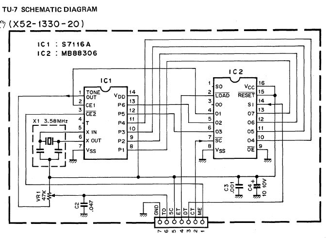

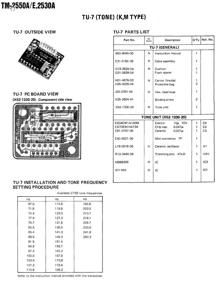

Moin,
mich betrifft dieses Thema zur Zeit auch, da ich einen TM3530A Kenwood
Transceiver nachrüsten möchte, mir aber die gängigen Kosten für Original
Module zu hoch sind. Es gibt natuerlich allerhand Module, leider keines
was mit der TM3530A direkt kompatibel ist. Beim 3530A kann man die
Tonfrequenzen natuerlich in Hz einstellen.
Da im Service Manual das Schaltbild des TU-7 dokumentiert ist, sah ich
mir das Konzept mit Interesse näher an. Kenwood verwendete damals den
SEIKO S-7116A Tongenerator Schaltkreis. Die Beschaltung ist sehr einfach
und als Taktgeber dient entweder ein Quarz oder 3.58MHz
Keramikresonator. Die Ausgangsfrequenz folgt dem Binär-Code direkt ohne
Sprünge, was bei mir sehr angenehm ist. Der zweite IC ist nur ein
Seriell- auf Parallel-Wandler.
Interessiert, wie ich war, suchte ich nach diesem SEIKO IC und es
stellte sich heraus, daß der noch leicht erhältlich und billig ist. Ich
bestellte mir ein paar und mal sehen was herauskommt, wenn sie bei mir
eintrudeln. Hier ist der Link zum Datenblatt:
https://gatagataradio.web.fc2.com/models/files/S7116A.pdf
Die verschiedenen MX Typen sind teils nur noch mit Schwierigkeiten oder
sehr überteuert zu bekommen. Feuer einen TR7950 suche ich nach einen
MX315 der aber scheinbar leider nicht mehr auffindbar ist.
Ich werde berichten, sobald der S-7116 bei mir ist. Beim TM-3530A ist
man damit im Vorteil, weil er binär mit dem TM3530A kompatibel ist.
Im Anhang die Informationen.
Gerhard
