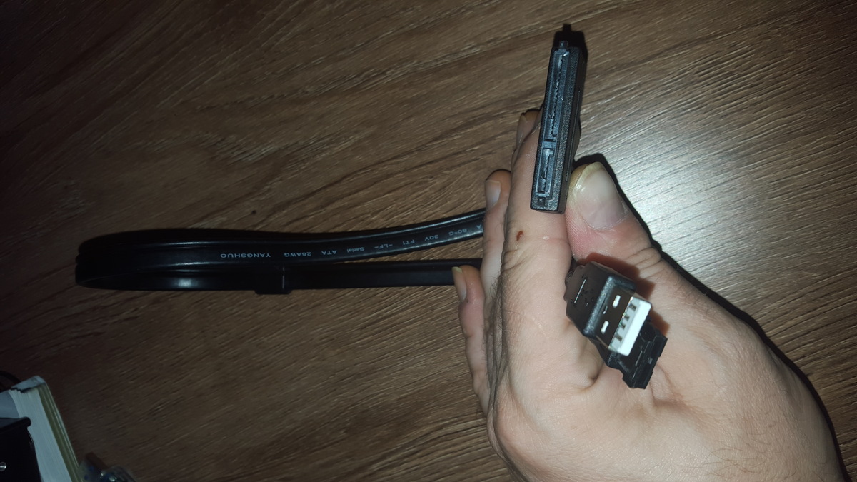

Icvh hab hier einen eSata - Sata Adapter. Das Teil besitzt auch einen
USB Anschluss, meiner Meinung nach für die Stromversorgung der
angeschlossenen Platte. Ich versuch bereits sein Stunden den Adapter in
Betrieb zu nehmen, benutze heirfür verschiedene PCs und verschiedene
Festplatten.  Die Festplatten werden aber weder unter Windows mittels
Hotswap noch im Bios erkannt.
Sie drehen sich auch nicht, egal ob der USB Stecker angeschlossen ist
oder nicht. Ich dacht mir dass die Stromversorgung über den Port vll
nicht ausreicht aber laut meinem USB Strommess Adapter fließt gar kein
Strom.
Hat jemand eienn Tipp?
leider schreibst du ja nicht, was du für eine Festplatte wie getestet
hast. Ich lehne mich mal aus dem Fenster und behaupte, das das überhaupt
nur eine Chance hat zu funktionieren, wenn die Platte nur 5V benötigt -
die meisten Notebook-Platten sind so gebaut.
Was ich vergessen habe:
PC-Interne IDE-, SAS und SATA-Stromanschlüsse bieten normalerweise immer
5V und 12V, USB nur 5V. Und ein Spannungswandler ist in deinem Kabel ja
offenbar nirgendwo verbaut...
Viele 3,5" Platten nehmen soweit mir bekannt keinen oder nur dann Strom
von der 5V Schiene, wenn 12V zuerst vorhanden/OK ist. Der Motor etc. ist
definitiv von 12V abhängig. Bei den 2.5" Platten ist das teilweise
auch so, da aber i.d.R. nur bei Serverhardware (WD Velociraptor ist ein
Beispiel von dem ich es weiß, 2.5" Serverplatten mit 10000/15000rpm etc.
dürften auch drunter fallen). Im Zweifel steht es auf dem Typenschild
der Festplatte, was sie braucht.
Da die Festplattenseite von deinem Kabel ja beide Stecker hart
zusammengekoppelt hat (SATA + Strom, Stecker SFF-8482?) hast du keine
Chance die Platte anderweitig zu versorgen - außer halt über den
USB-Stecker. (e)SATA selbst hat keine integrierte Stromversorgung. Es
gibt zwar eSATAp, das habe ich aber noch nirgendwo gesehen, schon gar
nicht an einem Mainboard.
Kann mich auch irren ;)
