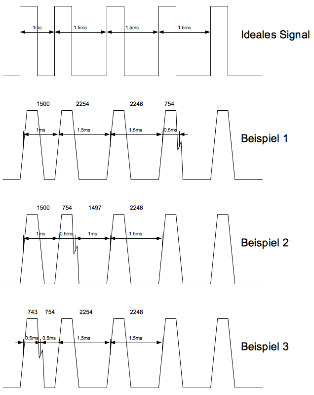

:) Also, es handelt sich bei dem Signal um ein Summensignal von einem RC
Empfänger. Ein gesamter Zyklus mit allen 4 Steuerfunktionen ist 20ms
Sekunden lang. Eine einzelne Steuerfunktion wird mit einer fallenden
Flanke eingeleitet. Es handelt sich um ein PPM Signal. Wenn ich über die
Capture Funktion meines Timer eine fallende Flanke registriere,
speichere ich den Zählerwert und setze den Zähler wieder auf 0. Der
Zählwert, welcher einem Wert länger als 2ms entspricht dient mir zur
Synchronisation.
Der Zähler ist ein 16 Bit Zähler und wird mit 24 MHz getaktet. Der
Prescaler ist auf 16 gestellt. Es durfte also kein Überlauf stattfinden.
Also wenn der Zähler einen Wert unter 1499 im Captue Register zu stehen
hat, muss irgendetwas schief glaufen sein. Ich messe das Summensignal
zur Sicherheit noch mit einem Oszilloskop.
Hier mal eine Beispielmessung mit allen 4 Kanälen:
Kanal 1 Gas  Nullstellung also   1,0ms -> Zählerwert 1500
Kanal 2 Gier Mittelstellung also 1,5ms -> Zählerwert 2254
Kanal 3 Roll Mittelstellung also 1,5ms -> Zählerwert 754 !!!!!!
Kanal 4 Pitch Mittelstellung also 1,5ms -> Zählerwert 1491 !!!!!!!
In diesem Fall sind die Zählerwerte für Kanal 3 und 4 Fehlmessungen.

von Joe F. (easylife)
Vielleicht hast du auch ein schlechtes Eingangssignal, und nach 754
Zählern (0,5ms) ist eigentlich eine steigende Flanke.
Wenn die steigende Flanke aber relativ langsam steigt, mit etwas
Rauschen überlagert ist, und du keinen Schmitt-Trigger benutzt, kann
hier irrtümlich eine zusätzliche fallende Flanke erkannt werden.
Nächste Vermutung: deine I2C Leitungen liegen in der Nähe des RC
Eingangssignals, und koppeln so ein.
Ich wette, dass du die falsche Flanke misst. Bei PPM ist ja der positive
Puls genau 0.5ms breit.
Und wenn du jetzt aus irgend einem Grund bei der steigenden Flanke eine
irrtümliche negative Flanke detektierst (wg. Rauschen auf langsam
steigender Flanke), hast du genau deine 0.5ms bis zur nächsten
tatsächlich fallenden Flanke.
Und jetzt guck mal hier:
Kanal 2 Gier Mittelstellung also 1,5ms -> Zählerwert 754  !!!!!!
Kanal 3 Roll Mittelstellung also 1,5ms -> Zählerwert 1497 !!!!!!
Kanal 4 Pitch Mittelstellung also 1,5ms -> Zählerwert 2248
Der 2. Messwert ist 0.5ms, und dem 3. Messwert, der eigentlich der 2.
sein sollte, fehlen genau die 0.5ms (sollten 1.5ms sein, du misst aber
1ms)...
Bestätigt meine Theorie.
Mach mal einen Schmitt-Trigger zwischen deinen Signal-Ausgang und den
uC.
Oder, du machst es ganz schmutzig in Software: wenn der Messwert kleiner
als z.B. 0,75ms ist, gehst du von einer Fehlmessung aus, inkrementierst
den Kanal-Zähler zunächst nicht, sondern merkst dir diesen Messwert.
Beim nächsten Intervall zählst du dann diese (unabsichtlich gemessene
High-Phase) zum Messwert dazu... done.
Edit: falsch. Der Puls ist ja am Anfang des Kanals.
Das heisst also, wenn gleich bei Kanal 1 eine Fehlmessung passiert,
ignorierst du diesen Messwert einfach, und nimmst den nächsten für Kanal
1.
Für die weiteren Kanäle musst du die Fehlmessungen zum jeweils
vorherigen Kanal dazu rechnen.
Du scheinst ausserdem auf steigende Flanken zu reagieren, bzw. ist dein
Signal invertiert.
Anbei deine 3 Beispiele als Grafik, und die naheliegende Erklärung für
deine seltsamen Messwerte.

von Marcel B. (cable545)
Ich hab kann gerade nur ein myRIO als Oszilloskop nutzen, aber ich denke
das reicht für diesen Zweck vollkommen aus.
Also, sorry erstmal für die Falschaussage. Es handelt sich nicht um ein
PPM Signal sondern um ein PWM Signal. Also beim variieren der
entsprechenden Kanäle verändert sich die Länge des positiven Impulses.
Siehe Anhang.
Und ja, du hast Recht, Joe F. Ich hab die Konfiguration vom Timer
geändert. Das heißt der Interrupt wird nun bei einer positiven Flanke
ausgelöst und speichert in der Routine den entsprechenden Zählerwert.
Die Flaschmessungen treten nun nicht mehr auf.
Allerdings sollte das eigentlich kein Problem sein. Ob ich nun auf die
positive, oder negative Flanke reagiere ist doch egal. Die Pausen
zwischen dem duty cycle sind immer 0.5 ms lang. Daher habe ich mich
ursprünglich dafür entschieden auf die fallende Flanke zu reagieren.
Interessant ist allerdings, dass die "falsche" fallenden Flanke immer
durch die I2C Kommuniaktion ausgelöst wurde.
"Du scheinst ausserdem auf steigende Flanken zu reagieren, bzw. ist dein
Signal invertiert."
Nee, das ist nicht invertiert. Also nicht von mir:) Der
Empfänger(Graupner GR-16) gibt das genau so aus.
Vielen Dank für eure zahlreichen Tipps und Anmerkungen!!!
Naja, vermutlich eben nicht, da man die Qualität der Flanken so nicht
beurteilen kann.
Versuche es mal mit einem Schmitt-Trigger, ich bin mir sicher, das
hilft.
Achso: Softwarelösung geht noch viel einfacher:
In deiner Interrupt-Routine prüfst du, ob der Counter einen plausiblen
Wert hat, also > ca. 0.7ms (>1050) ist.
Nur dann Timerwert verarbeiten und Timer zurücksetzen.
Wenn die gemessene Zeit < 0.7ms ist, lässt du den Timer einfach
weiterlaufen und verlässt die Interrupt Routine sofort wieder (das ist
dann ein Fehl-Trigger auf der falschen Flanke).
Dadurch, dass der Timer weiterläuft, hast du dann bei der nächsten
(tatsächlichen) Flanke den korrekten Wert.
Und? Läuft so?
also ob ich nun auf die positive oder negative Flanke reagiere ist egal.
Es werden in beiden Fällen gelegentlich "ungültige Zählerwerte", also
Werte welche einer Zeit kleiner 1ms entsprechen, in das Capture Register
geschrieben. Ich hab das nun als Workaround so gelöst wie du es
beschrieben hast. Ich lass den Zähler weiterlaufen wenn der Wert
ungültig ist. Das funktioniert ganz gut.
