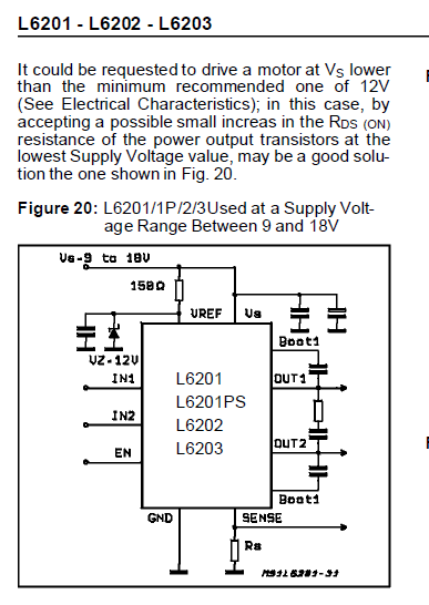

ich bin gerade dabei mir einen Slotcar Regler aufzubauen. Zur Zeit ist
alles noch auf dem Steckbrett aufgebaut mit einem L293D. Das
funktioniert auch alles soweit. Da der L293D aber zu schwach ist, möchte
ich diesen gegen eine stärkeren tauschen. Als Ersatz habe ich mir den
L6203 ausgesucht. Allerdings sind die Spannungen, die wir fahren
teilweise unterhalb der mindest Spannung des L6203 von 12V (10V; 10,5V
und 11V). In dem Datenblatt des L6203 auf Seite 14 ist die angehängte
Schaltung aufgeführt. Ich habe ein paar Fragen zu der Schaltung:
1.) Was ist das für eine Diode? Eine Zenerdiode?
Ich frage deshalb, weil mich das Schaltzeichen und die Angabe VZ etwas
verwirrt. Das Schaltzeichen ist doch eigentlich das einer Shottky Diode.
2.) Welche Diode mit VZ=12V könnte ich dafür nehmen?
3.) Benötige ich für diese Art der Schaltung den Sense Widerstand
unbedingt oder kann ich den hier auch weglassen?
4.) An Vs sind 2 Kondensatoren abgebildet. Was für ein Typ ist der
rechte von beiden? Ein Elko?
5.) Wenn ja, wie groß sollte der Elko sein?
Vielen Dank bereits im Voraus.
Kai

Dein Problem ist der mögliche Kurzschluss auf der Slotcar Bahn, der
deinen IC tötet. Falls die einzige Strombegrenzung auf unter 4A das
Netzteil ist, sollte der Kondensator nicht zu gross sein (nur
100-470nF), dann muss aber die Netzteilzuleitung kurz sein.
Eine Strombegrenzung per L6506 wäre also eine gute Idee und fordert den
shunt.
Warum du die IC mit niedriger Spannung versorgen willst, ist
schleierhaft, die Geschwindigkeitsregelung durch die MITTLERE geringere
Ausgamgsspannung machen doch die Chips per PWM. Versorge sie mit 14V.
Nutze eine Strombegrenzung. Stütze dann die Versorgung mit 100uF.

Gast #4420979
Kai W. schrieb:
> Dafür habe ich eine Sicherung in dem Regler vorgesehen.
Frage: Was geht eher kaputt:
 - Die nur wenige µm großen Strukturen im IC
 - ein Stück dicker Draht in einem Glasgehäuse?
> Muss das dann ein Elko sein?
Einen elko mit 100-470nF wirst du nicht kaufen können / wollen.
> Die Spannungen unterhalb 12 Volt kommen durch die einzelnen Reglements,
> die wir in verschiedenen Klassen fahren.
> Versorgungsspannung an der Bahn ist vorgegeben
Also ist der L6203 vollkommen ungeeignet.
> Das ist doch dann auch
> letzten Endes die Spannung, die der L6203 dem Motor bei Vollgas zur
> Verfügung stellt, oder?
Also bei 2A komme ich auf 0,8V Verlust im L6203.
Und wenn du die komplette h-Brücke nutzen willst sind es 1,6V...

#4421115
Kai W. schrieb:
> Das ist doch dann auch letzten Endes die Spannung, die der L6203
> dem Motor bei Vollgas zur Verfügung stellt, oder?
Der L6203 wird bei 10V in der angegebenen 12V-Z-Dioden Beschaltung schon
funktionieren, ggf. mit etwas schlechteren Daten beim RDSon. Aber der
L6203 kostet etwas Spannung, damit bekommen deine Autos immer weniger
als die Eingangsspannung ab, auch bei Vollgas, und fahren nicht so
schnell wie ohne diesen Regler.
Es ist mit 2.4 bis 4.4V Verlust zu rechnen bei 4A.
Das wird so erheblich sein, daß es eine Behinderung darstellt, und man
den Treiber besser diskret mit Milliohm-MOSFETs aufbaut.
