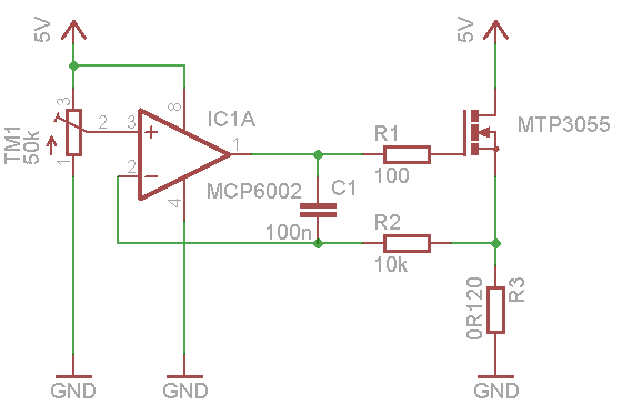

Ich bin am PSoC von Cypress einarbeiten und habe damit eine einfache
elektr. Last aufgebaut.
Beim testen bin auf ein Problem gestossen, deshalb habe ich das ganze
kurz analog aufgebaut (siehe schema.png).
Folgendes, bei Speisung mit einem Netzteil alles ok (siehe 2.png). Aber
bei getrennter Speisung mit zwei Netzteilen (galvanisch getrennt), eines
für OPV, eines für FET, dann reagiert der OPV viel langsamer (siehe
1.png).
Man sieht das auch an der Fall Time in den Bildern.
Gemessen am Ausgang OPV.
Ich habe auch noch einen anderen OPV probiert, MCP617, selbes Problem.
Aufgebaut auf einem Breadboard, aber soweit alles richtig verkabelt.
Ideen?
Gruss
Franz

Moderator (Firma: Titel) Persönliche Seite #4421272
jens schrieb:
> Zum Entladen hast du die Zeitkonstante R2*C1=1ms. Verringere C1 mal auf
> 1nF.
Messen tut er aber eher 3ms. Insofern ist aber tatsächlich eher das Bild
2.png unsinnig...
Mich grübelt auch ein wenig, wie das mit den 5V am OP-Augang zugeht,
denn damit schafft es der Mosfet mit seiner Ugsth von bis zu 4V gerade
mal so annähernd leitend zu werden. Wenn aber auf der anderen Seite ein
Poti bis zu 5V an den +Eingang legen kann, könnte damit ein
Konstantstrom von 5V/0,12Ohm = 42A "geregelt" werden. Das wird in dieser
Kostellation hier niemals klappen (mal davon abgesehen, dass es sinnlos
ist. Ich komme da zum Schluss: die Schaltung ist Murks...
Was ist denn das Ziel dieser Schaltung? Eine elektronische Last?

Gast #4421303
Ich tippe auch darauf, dass die Massen doch nicht verbunden sind. Auch
wenn das behauptet wird.
Aber auch so ist die Schaltung nicht besonders sinnvoll.
Wie bereits erwähnt ist die Versorgungsspannung mit 5V zu klein. Weiter
kommt dazu, dass der Fet mit seiner Steilheit das System instabil machen
kann. Das ist ja im Prinzip eine kapazitive Last und der OP ist nicht
besonders schnell und für solche Lasten nicht optimiert.
Besser ist es den Fet gegen einen NPN Transistor zu tauschen und somit
die Geschichte nicht mehr spannungsgesteuert sondern stromgesteuert zu
machen. Damit wird die Regelgüte besser und die Spannung reicht auch
aus.
Aber es kommt darauf an, was man mit der Schaltung bezwecken will.

Gast #4421468
Klar ich habe eine Idee.
Alles funktioniert doch einwandfrei. Deshalb verstehe ich das Aufhebens
nicht ganz. Natürlich ist der Hub bei tatsächlicher Last größer als bei
einer "Dummy-Last". Entsprechend langsamer reagiert die Schaltung.
Sauberer Kurvenverlauf, flottes Abschalten, also mehr würde ich nicht
erwarten ohne den Aufwand zu steigern. Mit dem OPV ist jedenfalls alles
in Ordnung.
Mit galvanischer Trennung, die wie richtig festgestellt gar nicht
existiert hat das Ganze auch nichts zu tun. Es hat auch nichts mit
getrennten Quellen zu tun, sondern da wird einfach mal mehr am MOSFET
verheizt (langsamer) und mal weniger (schneller). Entsprechend länger
braucht der OPV zum Abschalten des MOSFET.
Ich wäre auch sehr vorsichtig das ganze (wesentlich) zu beschleunigen.
Sei lieber froh, daß es so langsam und gutmütig reagiert. Im Netz gibt
es lustige Videos von Killerstromsenken, die wahre Netzteilkiller sind.
