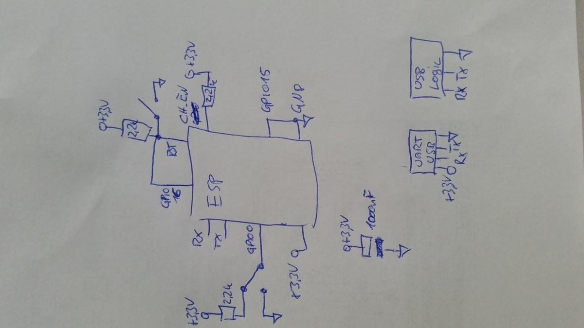

ich habe hier einen ESP8266 (ESP-12e).
Anscheinend hab ich dummerweise bei den Adressen nicht richtig
aufgepasst und habe ein "blank.bin" Image mit 36k an die Addr 0x00000
geflashed.
Seitdem startet der Chip auch im Download-Mode nicht mehr.
Er wird leicht warm und immer wenn Daten per UART an den
Chip gesendet werden flackert dessen blaue LED.
Laut Logicanalyzer sendet er aber keine Antworten mehr,
egal in welchem Modus der Chip gestartet wird.
Hat jemand eine Idee, ob man den wieder (z.B. per SPI, etc.) hinbekommt,
oder ob er gleich in die Tonne kann.
(Kabellage und Spannung habe ich dreifach geprüft - ein anderer läuft
daran)
Björn

#4421872
Die blaue LED hängt am TX-Anschluß des ESP. Wenn die LED flackert, wenn
Du was sendest, würde ich sagen Du hast RX und TX vertauscht. Sobald die
LED nämlich flackert, sendet der ESP über TX Daten an den
Rechner/CPU/USB-Wandler/etc.
Gruß,
Thomas
