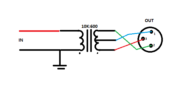

Ich hab bei mir in der Schule nen Beamer-Laptop für die Aula, und der
braucht auch hin- und wieder nen Draht zum Mischpult (Behringer X32 mit
S16).
Dazu brauch ich quasi nen "Adapter" von Kopfhörer-Stereo nach 2x XLR
Balanced.
Mein erster Gedanke: DI Box. Aber wie? Reicht es einfach eine ganz
normale Passiv-DI Schaltung zu nehmen und Stereo aufzubauen? (Gemeinsame
masse, sonst alles 2-mal.)
Zum Beispiel so eine wie im Anhang.
Ich hab nach Rücksprache mit dem Chef-Physiklehrer den Pin 1 des XLR
Ausgangs an die Sek. Mittenanzapfung des Trafos gehängt...
Is das so OK oder soll der an den Common GND? (bzw. überhaupt nicht an
irgendwas angeschlossen werden - GND Lift)
Des Weiteren: Kann ich für einen Kopfhörerausgang 10K als Primärwicklung
nehmen? Soll sich laut dem hier:
http://www.nfaudio.com/wp-content/uploads/DIY-DI.pdf
ja mit Line-Level vertragen.
Hoffe hier hat jemand Ahnung davon :)
Grüße
Das TIER
Sehr viele Menschen überschätzen ihr Verständnis der differentiellen
(Audio-)Signalübertragung. Auch hier im Forum. Jedesmal bei diesem Thema
fühlen sich diverse Spezialisten gezwungen, voller Überzeugung Unfug zu
posten.
Richtig ist:
Sekundärwicklung an Pin 2 und 3 wie in deinem Bild.
Pin 1 über einen Schalter an Masse/Gehäuse.
Mittelanzapfung freilassen.
Für Stereo zweimal
> nehmen?
Ja. Aber einzelne Übertrager sind wahrscheinlich nicht günstiger als
fertige DI-Boxen.

OP #4422067
Joe F. schrieb:
> Warum überhaupt DI?
> Solange es keine Probleme mit Brummschleifen gibt, spricht nichts
> dagegen GND vom Laptop und vom Mischpult zusammenzulegen.
> Signale (L+R) dann jeweils auf HOT, COLD mit GND verbinden.
Der Kopfhörerausgang hat ja keinen Mic-Pegel, det geht also glaub ich
nich.
Meine mal iwo gelesen zu haben dass da so etwa 1 V rauskommt, bei nem
Mikro sind das ein paar mV!
Ich werds erstma mit nem 10K:600 Trafo probiern, schreib dann das
Ergebnis hier rein :)
