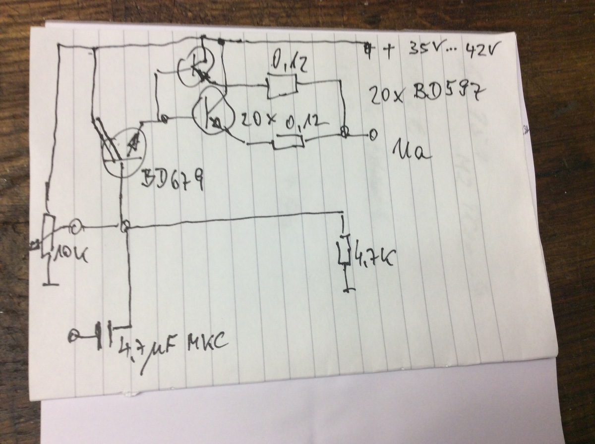

Hallo und Guten Tag,
In welcher Größenordnung liegt der Reststrom bei 20 par geschalteten
Leistungstransistoren, diese sind ohne Basis- Emitter Ableitwiderstand
eingebaut.

von Ralf H. (teccoralf)
Hallo, skizziere doch mal die Schaltung, dann können wir auch mal etwas
dazu sagen( Ich meine konkretes)
Gruß Teccoralf
von Oldralf (Gast)
So hier der Versuch die Schaltung darzustellen, zu den Transistoren
BD597 habe ich eben keine Daten gefunden, die mir weiterhelfen.
Vielleicht wisst Ihr dazu etwas,
Danke Oldralf
von Falk B. (falk)
@ Oldralf (Gast)
Immerhin hast du deren BEZEICHNUNG gefunden! Zu dem finde ich kein
Datenblatt. In der Schaltung sind die Transistoren NIE gesperrt! Da muss
man auch nicht über einen Reststrom nachdenken.
von Andrew T. (marsufant)
nicht ganz:
Wenn der Schleifer des Potis am GND-seitigen Anschlag steht: Dann ist
der NPN BD679 Transistor geperrt .-)
Damit dann auch der "ominöse" BD597 (oder wie auc himmer der letztlich
heißt) in der Darlington Konfiguration.
von Michael B. (laberkopp)
Egal welche Daten die Transis haben: Sie verstärken mit ihrer ganzen hFE
den Reststrom des BD679 von 2mA, selbst wenn an dessen Basis 0V
anliegen, es könnten also vielleicht 200mA fliessen.
von Andreas B. (bitverdreher)
wenn es denn ein Darlington wäre.
Für mich sieht das wie ein antiparalleles Phantasieprodukt aus. Marke:
Einer geht put.
Andreas
von Oldralf (Gast)
Hallo, erstmal Danke für die Kommentare,
Ich habe mir da nichts ausgedacht, es ist ein Industriegerät von
Siemens.
Steuert eine Infrarotstrecke an.
Der Fehler läst sich nur so beschreiben, dass die Last nicht abschaltet,
sondern ca. 60 mA stehen bleiben und erst nach Ca. 10 Minuten abklingt.
Die gesamte Kühlkörperfläche hat dabei aber 29 bis 32 Grad. Ist also
fast auf Raumniveau.
Die einzelnen Transistoren, sind ausgebaut gemessen auch okay; d.h.
Verstärkung und der Reststrom bei 40 Volt im kalten Zustand unter 3
Mikro A,
Zusammengebaut tritt eben der beschriebene Effekt auf.
Gruß Oldralf
> Siemens.
Dann ist der Schaltplan nicht richtig. Oder soll der obere Transistor
auch ein npn sein?
Und daß man die Basis des BD479 via Trimmer bei einem Industriegerät
direkt auf Kollektorpotential setzen kann, mag ich auch nicht so recht
glauben.
Überarbeite das nochmal.
Andreas
von Falk B. (falk)
@  Oldralf (Gast)
Du meinst eine IR-Sendediode? Muss ja ein Mordsding sein.
Was soll da wann abschalten? Die Schaltung ist ein einfachster
Verstärker, dessen Ausgangsspannung mittels Poti eingestellt wird. Über
den Kondensator kann man anscheinend Wechselspannung zur Modulation
einkoppeln.
Raumtemperatur.
Das liegt wohl an der Gesamtschaltung, die wir hier nicht sehen.
Vielleicht hat der Poti eine Macke.
von Hp M. (nachtmix)
Dann wird wohl die Spannung von dem 10k Poti zu hoch sein, oder die
Betriebsspannung.
Du hast ja 3 B-E-Strecken hintereinander liegen, was einen
Temperaturkoeffizienten von immerhin -6mV/°C ergibt.
Gewöhnlich gibt es bei solchen Schaltungen auch Widerstände parallel zu
den B-E-Strecken, welche den Reststrom der vorhergehenden Stufe
ableiten.

von oszi40 (Gast)
Wennnn da 20x Transistoren BD...parallel sind, könnte auch einer davon
krank sein. Also der Reihe nach prüfen und im Zweifel ein Bein vom 0,12
Ohm ablöten ob sich der Wert hinten da auffallend ändert?  Evtl. sind
die 20 Stück sogar ausgemessen damit sie gleichmäßig belastet und
erwärmt werden. Da könnte ein Infrarot-Thermometer einige Hinweise
geben.
von ArnoR (Gast)
> Mikro A,
Klingt nach ungleichmäßiger Stromverteilung. Ein Transistor trägt mehr
Strom als die Anderen und bleibt auch beim Runterfahren heißer als die
Anderen und lässt dadurch weiterhin Strom fließen, der ihn heizt usw..
Verdopple den Wert der Stromverteilungswiderstände.

von Oldralf (Gast)
Hallo Forum und ein großes Dankeschön!
Der Fehler ist gefunden und schon beseitigt und die Laborleute sind
überglücklich!
Die Schrauben mit denen die Transistoren befestigt sind, sind fest;
ABER: unter den Transistoren hat das Aluminium an zwei Stellen geblüht,
will sagen statt der Wärmeleitpaste war dort nur gekrümeltes Aluminium,
- und dementsprechend hatten die zwei betroffenen Transistoren keine
Wärmeableitung! ... Eben so wie Oszi40 und ArnoR vermutet (oder auch
ahnten) haben, blieben die nach dem Abschalten durch ihren hohen
Reststrom die Übeltäter.
Gruß Oldralf
von Falk B. (falk)
Oldralf (Gast)
Wenn da nach dem "Abschalten" (Poti auf Null) noch 60mA Reststrom
geflossen sind, dann sind die Transistoren ordentlich durchgeglüht
worden!
Wahrscheinlich 300°C++. Aber Silizium ist da robust ;-)
von Oldralf (Gast)
Auch an Dich; Danke!
Die Transistoren sind scheinbar keine 1000 Grad-Typen!?!?
Aber ich freue mich diesen Fehler gefunden zu haben!
Gruß Oldralf
