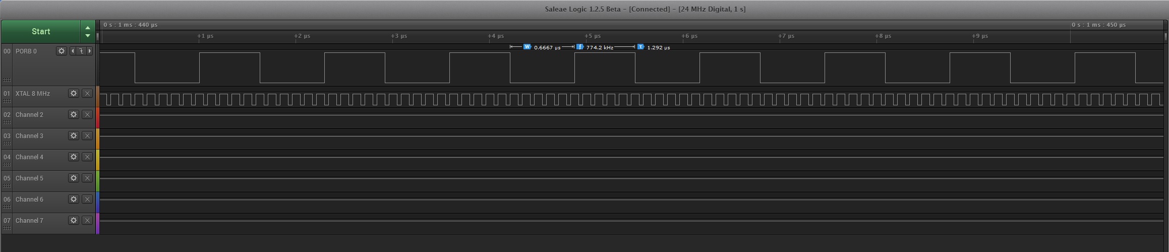

Ich dachte die Taktfrequenz von dem MCU waere auf 72 MHz gestellt, so
steht es bei mir in der system_stm32f10x.c Datei. Wenn ich aber den
Logikanalysator  benutze um das auch zu ueberpruefen, sehe ich aber
etwas komplet "falsches". Der Ausgang zeigt ein Digitales Signal mit der
Frequenz von 761.9 KHz. Der Code aus der main.c Datei ist der folgende:

Ich habe mit den Taktfrequenzen, in der system_stm32f10x.c Datei,
rumgespielt und bemmerkt wenn ich eine niedrigere Taktfrequenz waehle,
wird der Ausgangssignal auch langsamer aber trotzdem nicht so schnell
wie es erwartet haette.

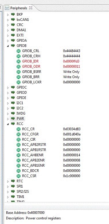

Was verstehe ich hier falsch? Sind die Clock Register falsch
eingestellt? Im Anhang befindet sich der Debug Output von den Clock und
GPIOB Registern.

Was erwartest Du? Du benutzt die lausige Bibliothek, das wird in etliche
Maschinenbefehle übersetzt und ist entsprechend grottenlangsam.
Mal abgesehen, daß Du selbst in Assembembler keine 72MHz Toggle Frequenz
hinbekommst.
Um die Einstellungen zu testen, kannst Du ja einen Timer benutzen und
dann jede Sekunde einen Pin toggeln. Dann kannst Du messen, ob das
hinkommt.
