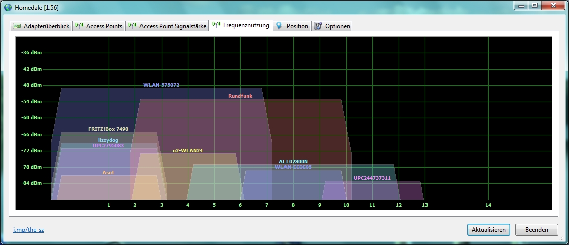

Schon mal einen anderen Kanal getetstet? Evtl. senden alle Leute in
Deinem Haus 2,4 GHz fest auf Kanal 1? Evtl. regelt Dein NB/AP die
Sendeleistung nach Bedarf und das eine NB ist etwas tauber? Mal
Gegenprobe woanders machen?

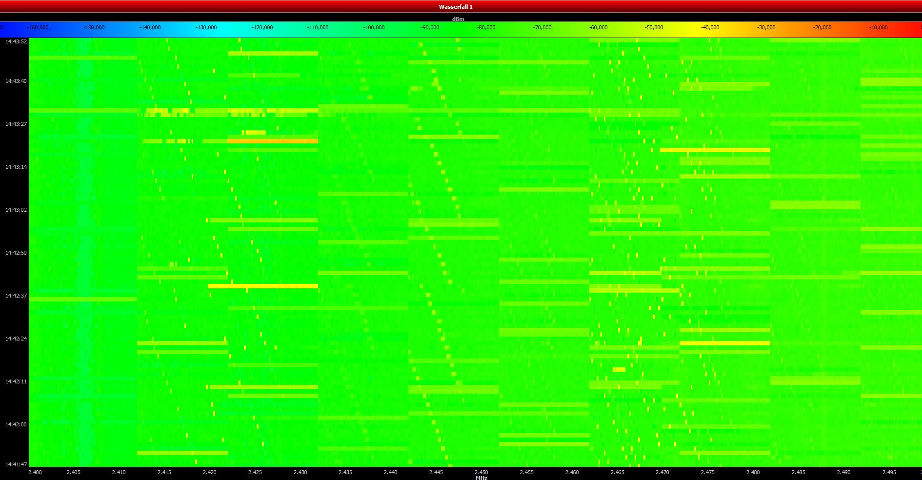

Hi Nico
Das Hopping ist bei Wlan genauso vorhanden.
Im Bild kannst du wunderbar sehen wie drei Accespoints drei Geräte ohne
große Daten versorgen.
Dabei ändert sich die "Frequenz" ständig und regelmäßig (kleine gelbe
Punkte).
Kommen Daten zusammen, wird der ganze Kanal belegt (breite gelbe
Balken).
Daher ist für mich ein Pingen an ein Android Gerät per Wlan kein guter
beweis ob es verfügbar ist.
Android ist zudem ein Linux dass nicht auf sagen wir mal erreichbarkeit
getrimmt ist.
Bis du in Schicht 5 (nach OSI) den Ping abarbeiten willst, wie
normalerweise kann ich mir gut vorstellen dass dies erst in Schicht 7
passiert da alles von den Apps und dem Treiber ausgehandelt wird.
-> Mehrere Pakete getauscht = Anwendung hat Priorität im Betriebssystem
und darf eher auf den Ping Antworten.
Bin mal gespannt was noch so kommt ;-)
