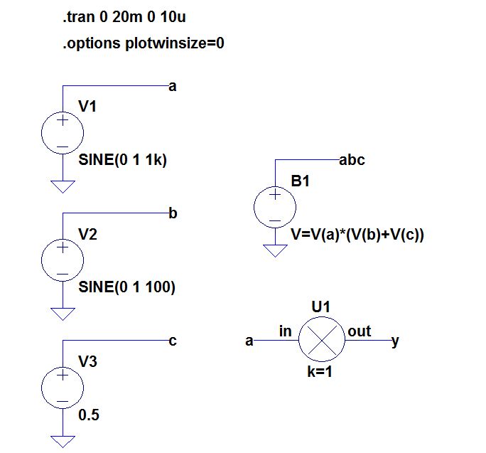

Irgendwie ist mir der Syntax von LtSpice immer noch unklar.
Ich versuche, eine Multiplikation mit einer Konstanten zu erstellen.
Das Modell müsste meiner Meinung nach so aussehen:
* multiply with constant
.SUBCKT multiplyconst v1 vout k=1
B1 vout 0 V(v1)*V(k)
.ENDS
aber es kommt eine Fehlermeldung, wenn ich auf "simulate" drücke.

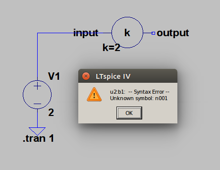

Gast #4423698
Hier der nächste Versuch ..
.SUBCKT multiplyconst input output k=1
B1 output 0 V(input)*V(k)
.ENDS
irgendwie scheint LtSpice die Konstante "k" nicht zu akzeptieren.
Gast #4423752
>V(k) ist ein Netzname.
Danke. So was habe ich mir schon gedacht.
Meine Version sieht jetzt so aus. Funktioniert aber auch nicht:
.param k=1
B1 output 0 V(input)*k
.ENDS
Gast #4424134
Hallo Helmut,
vielen Dank für Deine Antwort.
Deine Version funktioniert gut. Obwohl ich den Teil der *.lib auch schon
so hatte, ging es bei mir nicht.
Ich meine also zu Verstehen, dass man das *.asy File auf jeden Fall von
Hand erweitern muss und dass der Fehler in den folgenden, beim mir
fehlenden Zeilen lag:
SYMATTR SpiceLine k=1
SYMATTR Description multiply with const value
SYMATTR ModelFile gprogch.lib
SYMATTR Value MULTIPLYCONST
SYMATTR Prefix X
