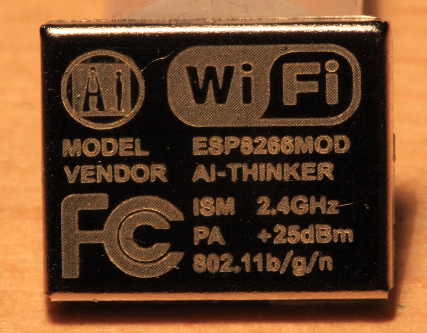

ich beschäftige mich aktuell mit dem ESP8266-07. Nach den ersten
Gehversuchen mit der NodeMCU Firmeware hatte ich Tests mit dem
Arduino-IDE durchgeführt. Programme ohne eine Aktivierung der
WLan-Funktion haben problemlos funktioniert. Nachdem ich ein
Testprogramm geflasht habe, in dem auch das WLan aktiv war, ging das
eins zwei Mal gut. Ab diesem Zeitpunkt befinden sich inzwischen zwei
ESPs in einer Art dauer Reset Loop.
Auch die rote Power-LED glimmt nur leicht oder scheint ganz aus zu sein.
Ich habe leider kein Oszi oder ähnliches um zu prüfen, was genau an der
LED passiert.
Der ESP sitzt auf einem Breadboard und bekommt von einer 1A
Spannungsquelle eine Spannung von 3,3V DC. Desweiteren puffern zwei
10.000µF und ein 100nF Kondensator die Spannung. Somit gehe ich davon
aus, dass die Spannungsversorgung i.O. ist.
Angeschlossen ist der ESP wie auf diesem Bild beschrieben.
https://github.com/esp8266/Arduino/blob/master/doc/ESP_to_serial.png
Welche ESP-Version ich verwende, sollte aus den Bildern vom Anhang
ersichtlich sein. Ich habe keine Ahnung wie groß der Flash ist. Zu dem
Chip finde ich einfach nichts sinnvolles.

von Thomas T. (knibbel)
Trenn mal beim TTL2USB-Wandler die Pins DTR und RTS ab. Der ESP8266
macht kein Hardware-Handshake, so dass die Pegel dort die Funktion
stören könnten...

von Pete K. (pete77)
https://www.google.de/#q=25q41BT
Der Flash sollte 4MBit sein.
Hast Du auch blank.bin an 0xFE000 und 0x7e000 geändert und in den
Advanced Settings auf 4MBit eingestellt?

von Chr. M. (snowfly)
tja schrieb:
> Kann mich auch Irren,
Aus der Doku:
>delay(ms) pauses the sketch for a given number of milliseconds and allows >WiFi
and TCP/IP tasks to run.
Delay ist also kein Problem, eher kann man damit Probleme vermeiden wenn
der Code ein wenig Zeit braucht.
>immer wieder nett, wenn andere für einen googlen und auch nichts (aus
>meiner Sicht) sinnvolles dabei finden.
Also ich habe was gefunden, war gar nicht so schwer.
4M-bit Serial Flash
-512K-byte
-256 bytes per programmable page
