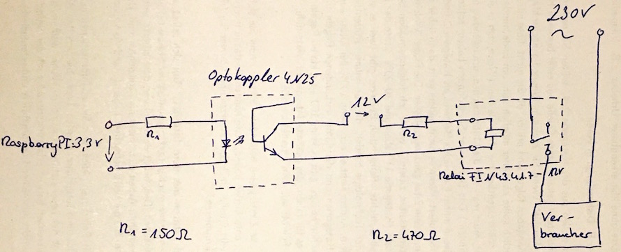

Gerne würde mit einem Raspberry PI einen zunächst einen Optokoppler
schalten lassen, der wiederrum in einem 12V Schaltkreis schaltet, um
damit ein 12V-Relai zu schalten.
Für mein Vorhaben scheint mir der 4N25 geeignet zu sein:
http://cdn-reichelt.de/documents/datenblatt/A500/4N25.pdf
Meine Rechnung habe ich bisher wie folgt aufgestellt:
Die Diode in dem Optokoppler verträgt wohl max. 60mA, der PI kann laut
http://www.forum-raspberrypi.de/Thread-faq-wieviel-strom-liefert-die-gpio-schnittstelle
jedoch nur 16mA auf einem Pin abgeben.
In ein paar Beiträgen habe ich gelesen, dass man wohl die
Vorwärtsspannung des Optokopplers von der "PI-Spannung" abziehen muss,
um dann den passenden Widerstandswert zu ermitteln. Die Vorwärtsspannung
bei dem Optokoppler beträgt "typisch" 1,1V.
Entsprechend würde meine Rechnung wie folgt aufsstellen:
R = U / I
U = 3,3V - 1,1V = 2,2V
I = 0,016A
R = 2,2V / 0,16A = 137,5 (würde hier einen 150 Ohm Widerstand wählen)
Zu dem Optokoppler hätte auch eine Frage: kann ich hier die Basis in der
Luft hängen lassen oder muss ich die an etwas anschließen? (Wenn ja: an
was? GND? +12V? mit einem [welchem] Widerstand an 12V oder GND?)
Für den 12V Stromkreis habe ich mir folgendes Relai rausgesucht (FIN
43.41.7 12V)
http://cdn-reichelt.de/documents/datenblatt/C300/FIN43%23FIN.pdf
Glücklicherweise beträgt die min. Schaltlast 0,3 Watt bei 5V/5mA. Wenn
ich bei 12V auf die 0,3Watt kommen möchte, müsste ich 25mA fließen
lassen. Die "Continuous Collector Current, IC" des Optokopplers beträgt
100mA, also sollten hier die 25mA kein Problem darstellen (auch die
Collector-Emitter Voltage beträgt 30V, so dass die 12V gut drin liegen).
Wenn ich nun bei 12V die 25mA fließen lassen möchte (max. jedoch 100mA)
würde ich den Widerstand wie folgt berechnen:
R = U / I
U = 12V
I = 0,025A
R = 12V / 0,25A = 480 Ohm
Also würde ich hier einen 470 Ohm Widerstand wählen, damit das
Mindestmaß von 0,3Watt auch in jedem Fall erreicht sind. Hier wäre meine
Frage: Muss ich dort noch den Widerstand der Spule in dem Relai
reinrechnen? Laut Datenblatt (Seite 3, „Spluendaten“) beträgt dieser
Wert 580 Ohm bei einer Nennspannung von 12V. Das wäre äußerst ungünstig,
da ich so nicht auf die 0,3 Watt kommen würde. Aber ich kann mir das
nicht wirklich vorstellen, denn man würde ja nie auf die 0,3Watt bei 12V
und 580 Ohm kommen.
Im Anhang noch eine Skizze von Schaltung, so wie ich mir das vorstelle.
Würde mich sehr freuen, wenn mir mitteilen könnte, ob meine Überlegungen
in die richtige Richtung gehen, oder nicht...
von U. M. (oeletronika)
Warum so umständlich?
Die korrekte galvanische Trennung mit ordentlichen Luft- und
Kriechstrecken sollte mit dem 12V-Relais gut möglich sein.
Es ist dafür nur ein Relais mit den richtigen technischen Parametern zu
wählen (sichere Trennung zwischen Spule und Kontaktsatz).
Wenn die sichere Trennung zwischen berührgefährlicher Spannung und Raspi
aber am Optokoppler erfolgen soll, dann ist dieser speziell auszuwählen!
-> z.B. der 4N25 in der Option 6 mit VDE-Zertifikat (weißes
Verkappungsmat.).
> 43.41.7 12V)
Das dürfte ok sein.
Ich würde den Optokoppler weglassen und das Relais direkt über einen
Treibertranstor vom Raspi ansteuern. Ein Relais mit 5V-Spule vereinfacht
das ganze noch.
Über den Basisvorwiderstand ist das ausreichend entkoppelt. Im
Zweifelsfall gebe noch eine Überspannungsschutzschaltung am
Raspi-stuerpin dazu.
Gruß Öletronika

von Achim S. (Gast)
Thomas J. schrieb:
> Hier wäre meine
> reinrechnen?
Natürlich musst du den Widerstand der Spule mit einrechnen. Du legst 12V
an die Spule, und es fließen 12V/580Ohm=21mA. Vergiss den Vorwiderstand
R2, damit schaltet dein Relais nicht.
Was den Optokoppler angeht: wie kommst du auf die Idee, dass der 4N25
mit 16mA am Eingang am Ausgang 25mA fließen lässt? Das current transfer
ratio liegt zwischen 20% (min) und 50% (typ). Bei 16mA am Eingang
fließen am Ausgang also typsich 8mA, wenn du Pech hast nur 3,2mA.
Deshalb: wirf den Optokoppler raus und schalte das Relais (wie schon
geschrieben) mit einem Transistor.

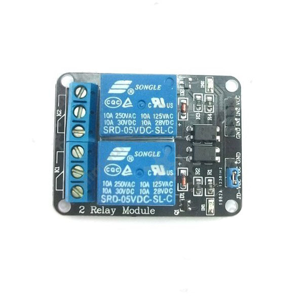

von Stefan P. (Gast)
ich möchte mich hier einfach mal anhängen, da meine Frage in die gleiche
Richtung geht und deshalb ein 2. Thread vielleicht überflüssig wäre.
Ich möchte folgendes realisieren:
Raspberry Pi 2 per GPIO Pin (3,3V) schaltet einen Schließer eines
Garagentores (24V). Der Raspi simuliert dann quasi den Taster an der
Wand.
Verfügbar habe ich ein 5V Active Low Relayboard das 250V AC (10A) oder
30V DC (10A) schalten kann.
http://www.aliexpress.com/item/5V-Relay-Module-Dual-channel/1916448080.html
Das Problem mit dem Relay ist, dass es Active Low ist und leider auslöst
wenn der Raspberry nach einem Neustart den Pin auf Output setzt... fatal
bei einem Garagentor ;)
Als Alternative habe ich hier noch einen MOC3052 liegen.
http://cdn-reichelt.de/documents/datenblatt/A200/MOC3051-MOC3052_FAI.pdf
Nun meine zwei Fragen, mit der Bitte um Nachsicht, da ich mich nicht so
gut auskenne:
1. Kann ich den MOC3052 einfach so mit einem kleinen Vorwiderstand
verwenden um die 24V zu schalten?
2. Falls nicht, wie könnte ich das Active Low Problem des
Raspberrys/Relays
angehen?
Vielen Dank,
Stefan
von Datenblattfinder (Gast)
Wie kommst Du auf diese Annahme?
von H.Joachim S. (crazyhorse)
Ich glaubs auch nicht, es sei dennn, es läuft eine Software, die das
tut.
Der MOC ist in jedem Fall ungeeignet, da du den bei DC-Betrieb nicht
wieder ausschalten kannst.
Ein "normaler" Optokoppler würde aber funktionieren, Polarität im
Ausgangskreis beachten.
Alternativ: hast du die Schaltung von deinem Relaisboard?
In erster Linie solltest du aber an den Ursachen werkeln und nicht
versuchen, die Auswirkungen zu bekämpfen. Ist eigentlich immer der
bessere Weg.
Habe es ausprobiert.
Ich steuere die GPIO Pins des RPi über OpenHAB mithilfe des GPIO
Bindings.
Sobald das Binding die Pins auf Output setzt, zieht das Relay an.
hatte auch schon einen Pullup 10K Widerstand auf den Output gelegt, das
Relay schaltet trotzdem. :(
Hatte gehofft das der MOC auch funktioniert, das wäre kompakter und
simpler.
Das habe ich gerade mit einer LED getestet... die leutete weiter, stimmt
Hast du eine Empfehlung? Gibts da so einen "Klassiker"?
Leider nicht.
> bessere Weg.
Das stimmt wohl, bin auch parallel im OpenHAB Board unterwegs, da hat
auch jemand das Problem, aber eine Lösung gabs noch nicht.
Danke für Eure Hilfe!
Da sollte jeder Feld/Wald- und Wiesenkoppler funktionieren
https://www.reichelt.de/Bauelemente/KB-817/3/index.html?&ACTION=3&LA=2&ARTICLE=76163&GROUPID=3046&artnr=KB+817
z.B.
Ich denke ja, dass die sinnloserweise auch auf deinem Relaismodul
verbaut sind, sieht zumindest so aus.
> z.B.
Danke Dir, ich glaube das ist so auch die einfachste Variante!!
In den Daten des Optokopplers steht:
Collector-Emitter-Spannung: 35 V
Collector-Strom: 50 mA
Bedeutet dieses 50mA, dass da kein größerer Strom drüber fließen darf?
Beim schließen des 24V Tasters fließt in dem Sinne ja keine riesige
Strommenge, sollte also hoffentich passen ;)
Die Optokoppler auf dem Relaisboard... Naja, man kann den Jumper
entfernen und dem Relaisboard eine eigene Stromquelle geben. Ich glaube
so kann dann eine komplette galvanische Trennnung sichergestellt
werden... oder so ;)

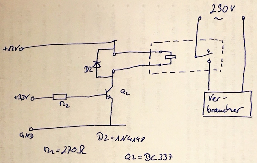

von Thomas J. (user3289)
Dann würde ich also eine Transistorschaltung nach
https://www.mikrocontroller.net/articles/Relais_mit_Logik_ansteuern#Schaltstufe_f.C3.BCr_kleine_Lasten
aufbauen.
Mit Q2  BC337 und R2 = 270 Ohm und K2 durch das Relai ersetzen (siehe
angehängte Schaltung).
Diese Relais können zwar 230V schalten, aber nicht die 5V (rPi)
ausreichend (SELV) galvanisch von den 230V isolieren, die Abstände auf
der Platine sind zu klein.
Kauf nicht immer das Billigste...
Naja, eine solche Elektronik baut man so, dass sie immer einen sicheren
Zusatnd hat.
Im Resetzustand ist der Out normal passiv.
Im aktiven gesetzen Zustand also Low und bei Spannung AUS auch Low.
Also muß der Zustand "Schalter ON" mit Out = "High" geschaltet werden.
Dazu ist nur ein npn-Transitor als Relaistreiber dazwischen zu schalten.
(Freilaufdiode am Relais nicht vergessen).
Der Out am Raspi sollte außerdem mit einem Pulldown-R versehen sein,
damit der Transistor auch im Reset zuverlässig gesperrt bleibt.
Gruß Öletronika
