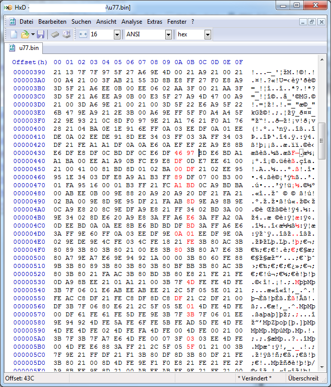

Screenie von nem Hexeditor wo ich mal angefangen habe in 077.bin die
höchstwahrscheinlich korrekten Werte einzutragen. Ist halt nur eine sehr
mühseelige Arbeit und fehleranfällig Maschinencode nach
De-Assembler-Analyse zu "korrigieren" - es fällt aber bisher auf, das
immer die 2 gleichen Spalten betroffen sind.

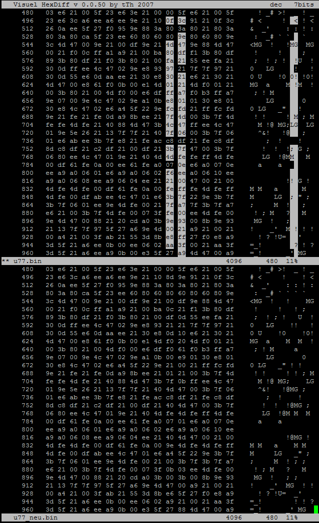

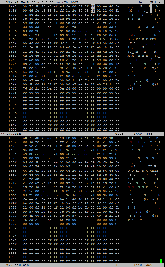

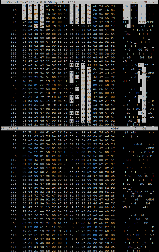

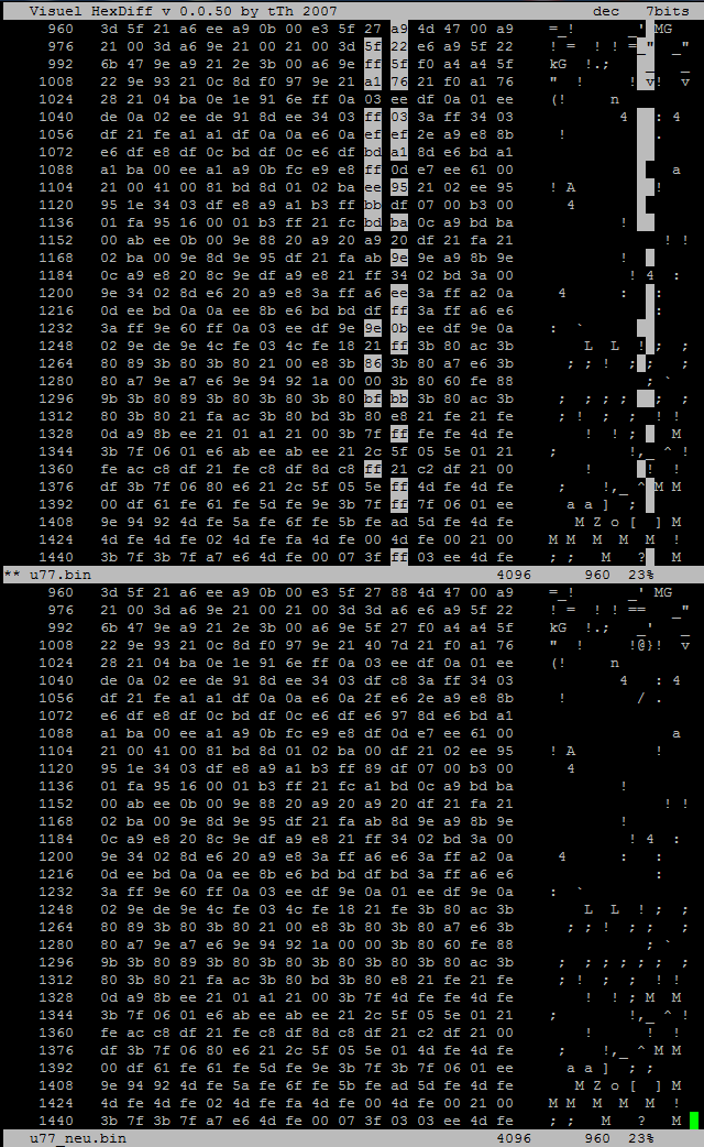

Ich werde mir heute Abend den EPROM nochmal anschauen. Am Ende der Daten
des EPROMs gibt es weniger "falsches" deswegen hatte ich da mal
angefangen falsches durch vermeintlich richtiges auszutauschen (siehe
mein vorheriges Posting inkl. Screenshot). Da gibt es keinen Versatz
sondern nur falsche Werte. Anstatt 03 steht dann da FF, oder anstatt 5F
steht ein 7F usw... beschränkt sich halt alles auf die 2 Spalten. Bevor
ich jetzt aber weiter mache Maschinencode zu "korrigieren", werde ich..
...das ist wahrscheinlicher..
03 auf FF ist wiederum unwahrscheinlich.
Du mußt jedes Bit als einzelne Zelle betrachten, die Tatsache das die in
einem Byte angeliefert werden hat nichts zu sagen.
03 auf ff würde bedeuten das da 6 Bits auf einmal leer geworden sind,
das ist "putzig".
7F anstatt 5F ist eher normal, da ist ein einzelnes Bit gekippt.

EPROM mehrmals auslesen hat leider nicht zum Erfolg geführt.
EPROMmer meiner P8000 zu verwenden hat leider auch nix gebracht.
Spannung kann ich nicht frei einstellen.
Kommen immer konstant die gleichen (falschen) Daten beim auslesen raus.
Ich habe nun die meisten Fehler nach eingehender Code-Analyse
weitestgehend selber korrigiert (zeitfressender Mist) - zum glück ist
der andere EPROM ja richtig, so das man zummindest ein wenig weiss was
das wohl für eine Instruktion sein wird.
Anbei mal ein Hexdiff des ausgelesenen Inhaltes (oben) und meiner bisher
erfolgten Korrektur (unten)
Der Bereich von 0x0060 - 0x0100 steht noch aus - das ist aufgrund der
Masse an falschem Maschinencode gerade am Anfang alles andere als
trivial.
Wohler wäre mir natürlich die "richtigen" Daten aus dem EPROM zu
bekommen.... bei der händischen "Raterei" schleichen sich ggf. Fehler
ein....
