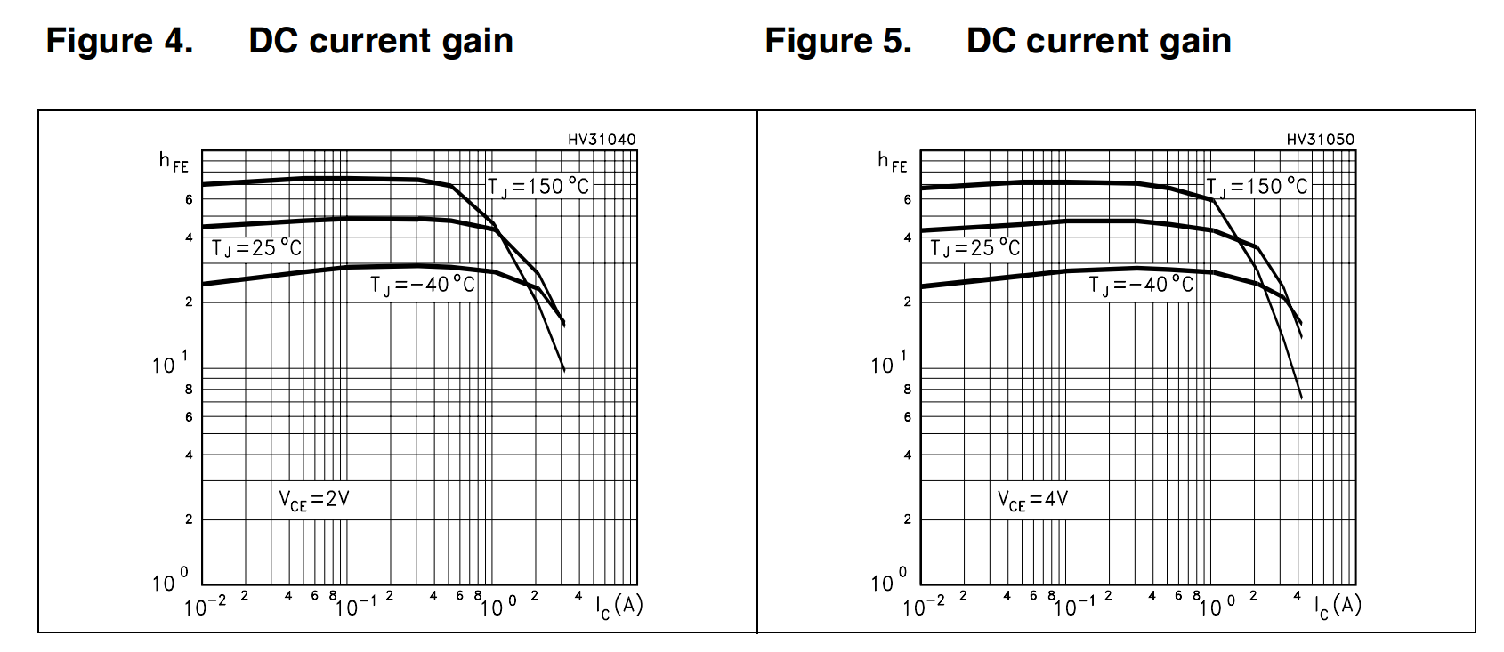

Ich bräuchte Interpretationshilfe bei einem Diagramm für hFE beim BD239C
von ST [1]. Ich habe vor, ihn für max. 5V und 1A zu verwenden, und
möchte ihn mittels AVR schalten. Jetzt rechne ich, ob der Gain
ausreichend ist.
Laut Table 3 "Electrical characteristics" gilt bei I_C = 1A und V_CE =
4V: h_FE = mindestens 15.
In Figure 4 und Figure 5 "DC current gain" (siehe Anhang; hoffe das ist
urheberrechtlich OK) sieht man h_FE über I_C. Meines Erachtens nach ist
hier hFE bei 1A und 4V (Figure 5) bei mindestens 30. Somit sollte ich 1A
mit 33mA schalten können (max 40mA beim AVR) ... oder liege ich da
falsch?
Danke und ein (spätes) frohes Neues!
Liebe Grüße
[1] http://www.bucek.name/pdf/bd239c.pdf
(edit: Rechtschreibung)

Nein. Erstens sind das typische Kurven und zweitens schaltet man mit
größeren Basisströmen (z.B 5-10 mal I_C/hfe) um den Transistor sicher in
Sättigung zu bringen.

Kommt darauf an. Willst du denn, dass im angeschalteten Zustand noch 4V
über den Transistor abfallen? (Dafür ist Fig. 5 nämlich gezeichnet).
Oder sollen von deinen 5V möglichst viel an der Last und möglichst wenig
am Transistor abfallen? Dann orientiere dich lieber an Fig. 6 im
Datenblatt (oder nimm wie schon vorgeschlagen einen passenden MOSFET).

Du vermischt typical gain mit der im Datenblatt "guaranteed min hfe".
Wenn Du ein Einzelstück baust, kannst du sicher eine BD239C finden, der
30 , 40, oder sogar mehr Verstärkung @ 1A Ic hat. Ggfs. selektierst du
sogar um das Ergebnis zu erhalten.
Das nutzt Dir aber wenig, wenn Du viele Geräte baust, und dic hauf die
(garantierte) minimlastromstärkung verlssen mußt.
Folglich sehe ich 3 Alternativen:
Entweder anderne BJT wählen, der bei 1A eine höhere gar. min. hfe hat.
Oder wenn möglich einen Darlington nutzen.
Oder ggfs. mal überlegen ob ein FET hier nicht hilfreicher ist.

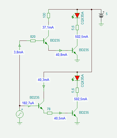

                              ^ +5V
                             | | R_led 5.6 ohm
                             LED 700 mA
            Q1 BD239C         |
AVR ---|     |----|           |
   R_basis ~ 1k       |   |---+
                  Q2 BD239C   |
                             --- GND
Müsste meines Wissens nach so aussehen. Wie gesagt, natürlich wäre hier
ein MOSFET oder ein integrierter Darlington schöner, ich möchte aber
testweise die BD239C verwerten (baue übrigens ein Einzelstück für mich,
es ist keine Serienanfertigung vorgesehen).
Danke nochmal für eure Tipps und Hilfe!
Liebe Grüße
#4424815
im Eingangspost schriebst du etwas von ca. einem Ampere. Bei deiner
Schaltung hast du bei 5V einen LED-Vorwiderstand von 5,6 Ohm drin. Wenn
du jetzt auch noch die Flußspannung der LED von den 5V abziehst, dann
würde ich da nicht mehr als 400mA erwarten.
Hat zwar nichts mit dem Ursprungsproblem zu tun, aber ...

Als Update der Angelegenheit: Habe soeben die o.g. Darlington-Schaltung
mit zwei BD239C gebaut, haut super hin! :-)
Falls es jemand nachbaut: Hab allerdings einen Widerstand vor Q1
eingebaut, um den Basisstrom von Q2 zu beschränken (wäre zwar noch
innerhalb der Grenzen, aber überhaupt nicht notwendig). Der
resultierende Basisstrom von Q2 ist 42 mA -- gerade gemessen. Zusammen
schalten die beiden übrigens problemlos Lasten von 0.5A, höher bin ich
nicht geggangen. Der Basisstrom von Q1 (also das, was dann der AVR
aufbringen muss) ist nie über 5 mA, also auch perfekt.
Danke allerseits, ihr habt mir alle sehr geholfen! :-)
Meine endgültige Schaltung, zur Doku:
                       ^ +5V    ^ +5V
        R_basis2 100R | |      | | R_led 5.6R
               BD239C  |       LED ~ 2.9V 700 mA max
                 Q1    |        |
AVR ---|=====|----|             |
    R_basis 820R  |>---+        |
                       +----|     Q2 BD239C
                               --- GND

Die Schaltung ist keineswegs perfekt, sondern eher ziemlich schlecht.
Mit einer kleinen Änderung und weniger Aufwand bekommt man deutlich
besseres Verhalten.
Es gibt nämlich überhaupt keinen Grund den ersten Transistor zu
übersteuern. Das hat nur Nachteile: Der vom AVR zu liefernde Strom ist
viel größer als nötig, die Schaltzeiten sind länger, die Dimensionierung
bzw. die fließenden Ströme sind von der Versorgung abhängig und der
Aufwand ist höher als nötig.
Alle diese Nachteile vermeidet die untere Schaltung. Dadurch, dass der
strombegrenzende Widerstand nun zwischen Emitter des ersten und Basis
des zweiten Transistors liegt, ergibt sich automatisch ein Basisstrom
des zweiten Transistors von Ib2=(Uavr-2Ube)/RB. Dieser Strom ist nur von
der AVR-Spannung abhängig, aber nicht von der Versorgung. Außerdem
fließt als Eingangsstrom nur der unbedingt nötige Basisstrom des ersten
Transistors Ib1~Ib2/B1. Eine Übersteuerung ist hier weder möglich noch
nötig.
Wegen der fehlenden Übersteuerung des ersten Transistors sind die
Schaltzeiten kürzer als bei der oberen Schaltung.
Ersteres hab ich so nie behauptet ;-) "perfekt" war auf die 5 mA Strom
vom AVR bezogen, die ich schon für wenig hielt. Wie ich sehe geht da
noch (viel) weniger.
Danke sehr für deine Schaltung! Ist wirklich eine sehr elegante Lösung.
Wenn ich da noch zwei Fragen nachwerfen dürfte:
ArnoR schrieb:
> Außerdem fließt als Eingangsstrom nur der unbedingt nötige Basisstrom des
> ersten Transistors Ib1~Ib2/B1.
Könntest du das eventuell kurz eläutern? Woraus ergibt sich diese
Berechnung, warum fließt genau so viel Strom Ib1?
> Eine Übersteuerung ist hier weder möglich noch nötig.
Stellt eine Übersteuerung denn nicht sicher, dass der Transistor
garantiert gesättigt ist und nicht in den linearen Bereich fällt?
(edit: Formulierung)

Michael B. schrieb:
Der erste Transistor arbeitet eben nicht als übersteuerte
Emitterschaltung, sondern als Emitterfolger. Die Emitterspannung steigt
immer soweit an, dass der Transistor nur den dazu gerade so nötigen
Strom fließen lässt.
> Garantiert eine Übersteuerung denn nicht, dass der Transistor garantiert
Wozu sollte der erste Transistor gesättigt werden? Das ist nur beim
eigentlichen Leistungsschalter nötig und beim ersten sogar nachteilig.
Der erste Transistor muss nur so viel Strom liefern, dass der zweite
gesättigt ist.
