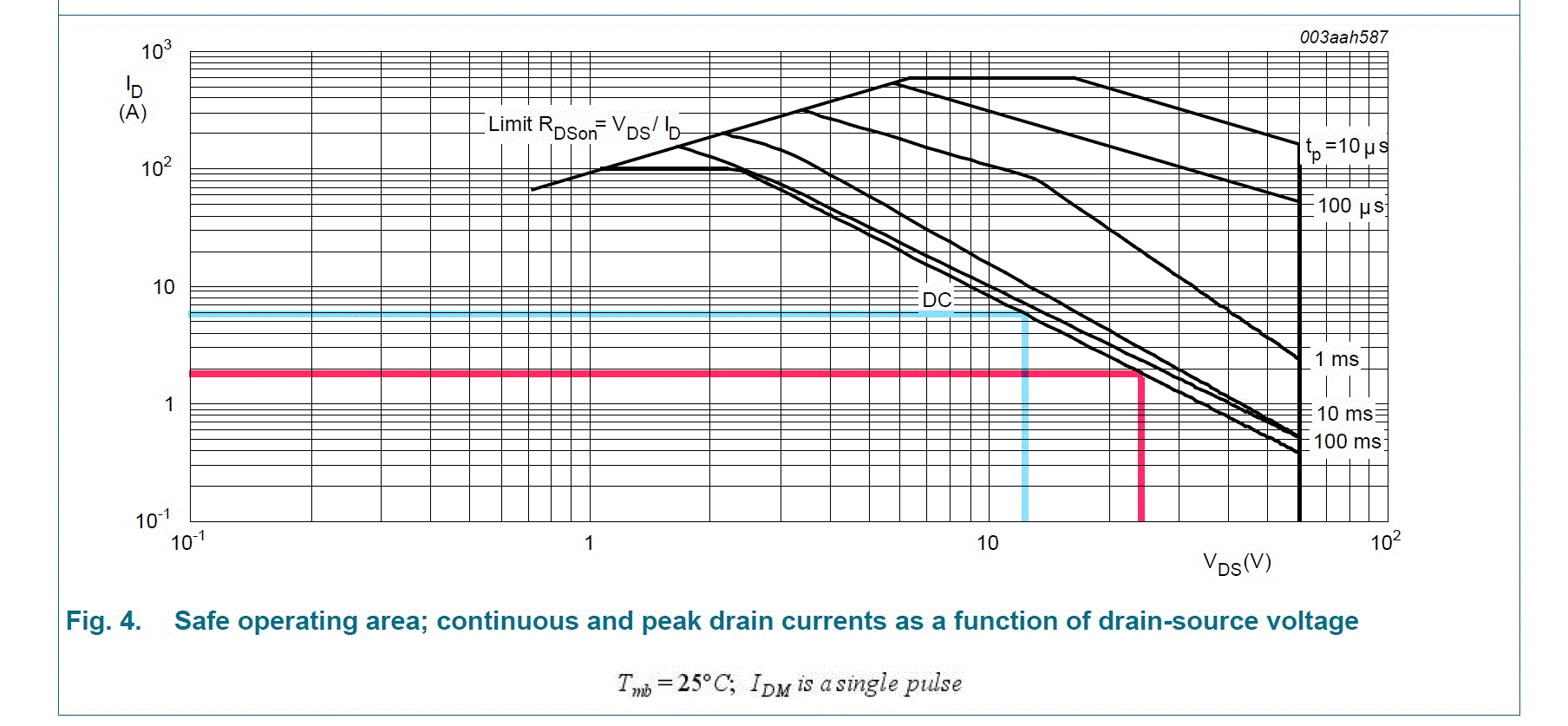

Das eigentliche Problem ist aber deine 24V Versorgung. Das Board ist für
12Volt ausgelegt. Da schafft der BUK bei DC eben so 8A, bei 24V grad so
2 Ampere um im SAO Bereich zu bleiben. S. Seite 4 Fig. 4 :
http://www.nxp.com/documents/data_sheet/BUK954R8-60E.pdf Nicht nur die
schönen Sachen aus dem Datenblatt nehmen ;)
Dauerhafte Lösung wäre eher die Heizpartone extern anzusteuern. SSR ist
meistens für AC. Du brauchst eins für DC.
Gast #4425316
Das stimmt nicht ganz das Board ist für 12-24V ausgelegt..!
Also schaft der BUK dann 8 A bei 24V.
was immer noch zuwenig ist...!
Gast #4425607
Nur weil das Board für 12-24V ausgelegt wurde, heißt das nicht das der
BUK an der Stelle richtig eingesetzt wurde.
Schau ins Diagramm und dann siehst Du warum der BUK früher oder später
die Grätsche macht. Jeweils die 12 und 24V mal eingetragen.
