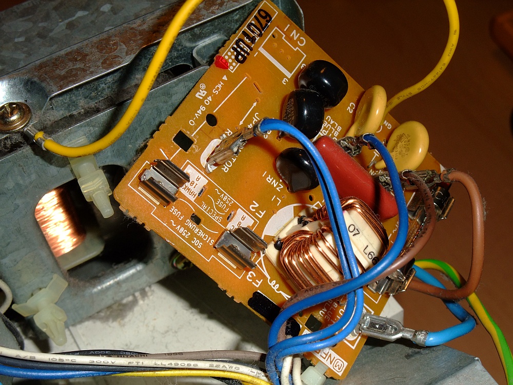

Gast #4425603
Pizzafan schrieb:
> Hat jemand ggf.  eine Idee was die Ursache (gewesen) sein könnte?
Könnte ein Kondensator im Eingangsfilter gewesen sein. Bei den ersten
Überschlägen löst die Sicherung aus, anschließend ist die Fehlerstelle
freigebrannt und damit hochohmig.
Eventuell käme auch ein VDR als Ursache in Frage.
> Optisch scheint alles  OK zu sein
Bilder?

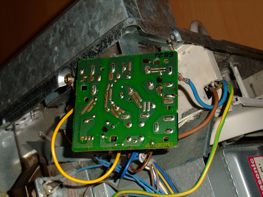

Gast #4426083
danke für die Unterstützung soweit.
Ich habe ein paar Fotos von dem, was ich als "Eingangsfilter"
identifiziere angehängt. Dort befand sich auch die Sicherung (auf dem
Foto herausgenommen)
Ich kann keine offensichtlichen Schäden erkennen bzw. messen.

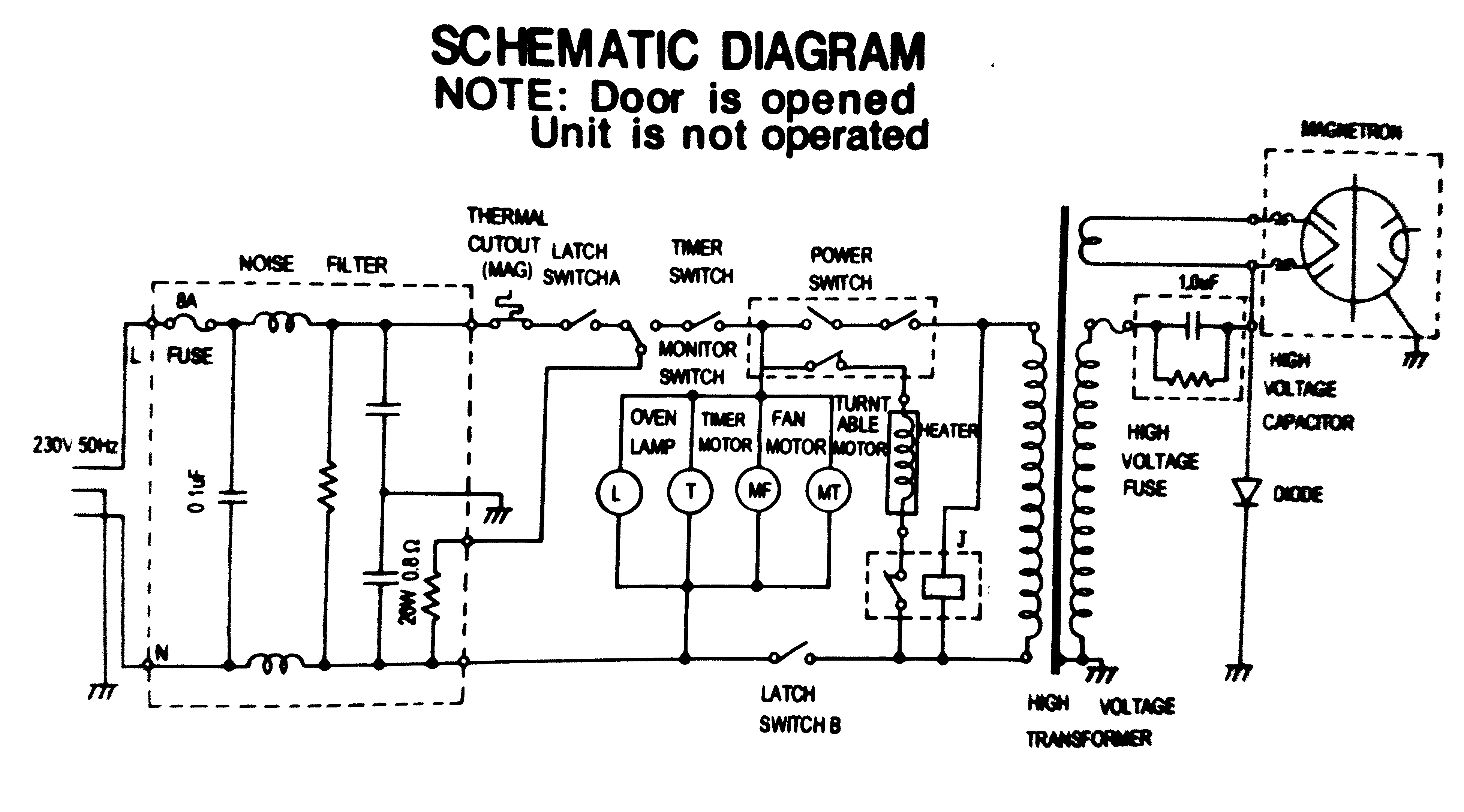

#4426210
> Wenn ich die Mikrowelle im Betrieb gehabt habe, und dann die Tür öffne (
> => Türschalter wird unterbrochen) dann löst manchmal (jedoch nicht
> immer) der LSS aus (Die interne SI fängt da jetzt ja nichts mehr ab).
Sag das doch gleich ;) Das ist ABSICHT! Das bedeutet nämlich, dass die
beiden Türkontakte nicht mehr oder nicht in der richtigen Reihenfolge
aufmachen. Damit könnte die automatische Abschaltung der Mikrowelle bei
offener Türe nicht mehr funktionieren, was für blöd reinglotzende Augen
sehr unerfreulich würde.
Aus dem Grund wird absichtlich ein Kurzschluss (AFAIR über einen sehr
niederohmigen Widerstand) herbeigeführt, der die interne Sicherung
zerfetzt. Dann kommt hoffentlich der Kundendienst und sorgt dafür, dass
die Schalter ersetzt werden bzw. die Türmechanik überprüft wird.
Falls du es nicht glaubst: Auf dem Blechgehäuse, das man abnimmt, ist
ein Schaltplan.

Gast #4426567
> ein Schaltplan.
Soweit ich mich erinnere gibt es da keinen Plan (Ich schaue aber heute
nochmal nach und werde berichten ;). Es gibt aber Google und die Pläne
bzw. der grobe Aufbau scheint bei den ganzen Geräten recht ähnlich zu
sein.
Das Beschriebene scheint über einem (im selben Schalter integrierten) in
Reihe geschalteten Latch Switch und Monitor Switch (Wechselschalter der
bei geöffneten Latch den weiteren Stromkreis "kurzschliesst" realisiert
zu sein. Hört sich nachvollziehbar an.
Das werde ich heute mal genauer prüfen... Danke für den Hinweis!

Gast #4426589
Andrew T. schrieb:
> Geanu, da ist ein Schaltplan.
> Der liefert aber keinen Hinweis auf eine irgendwie geartete Schaltung
> die das hier realisiert:
Nach dem Hinweis von "Georg A" habe ich im Internet ein paar Pläne
gefunden und verstehe es so:
Ein Sicherheitsschalter besteht intern aus 2 Schaltern - ein normaler
("Latch") und ein Wechselschalter ("Monitor"). Diese Schalter sind in
Reihe geschaltet.
Wenn der Sicherheitsschalter geschlossen wird, dann ist der "Latch"
geschlossen, leitet den Strom an den "Monitor" welcher den Strom an die
"Mikrowellenelektrik" weiterleitet.
Wird der Sicherheitsschalter geöffnet, dann wechselt der "Monitor" und
schließt den Stromkreis kurz - es passiert aber nichts, da der "Latch"
geöffnet wird. So, und wenn einer der internen Schalter nicht korrekt
arbeitet, dann schaltet die Mikrowelle nicht ein, oder es kommt zum
Kurzschluss.
Gast #4431748
Übrigens Danke nochmal für die hilfreichen Anregungen.
Ich denke, der Hinweis von Georg hat mich auf die richtige Spur gebracht
- an solch eine "Kamikaze" -Schaltung habe ich garnicht gedacht.
Die Schalter funktionieren, deshalb habe ich mal die Mechanik gereinigt
und jetzt arbeitet das Gerät wieder wie gewünscht :-).
@Georg - wenn du die Mikrowelle kennst - dann verstehst du sicher auch
warum ich sie gerne noch eine Zeit lang verwenden möchte ;-)
