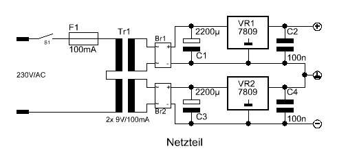

von Michael B. (laberkopp)
Rudolph schrieb:
> Die Schaltung ist auch nicht aufwendiger
So
 o--+ +-----+--|>|--+--|7815 |----+-- +
    S:S  |  |       |     |       |
    S:S  |  |       C1    |       |
    S:S  |  |       |     |       |
    S:|  |  +--|<|--+     |       |
    S:|  |          |     |       |
    S:|  |          |     |       C3
    S:|  |          |     |       |
    S:+--+-----|<|--+-----+-------+
    S:                 +-----+    +-- GND
    S:+-----+--|>|--+--|7815 |----+
    S:|     |       |  +--+--+    |
    S:|     |       |     |       |
    S:|  +--(--|>|--+     |       |
    S:S  |  |       |     |       |
    S:S  |  |       C2    |       |
    S:S  |  |       |     |       |
22
23
24
    | |  |          |     |       C4
25
26
 o--+ +--+-----|<|--+-----+-------+--- -
gegenüber so
https://www.mikrocontroller.net/attachment/84814/NT.PNG
> Der Rest der Antworten hier ist erstaunlich weit neben der Spur.
Deine vor Allem. Ich sehe einen ganzen Brückengleichrichter (und dessen
Spannungsverlust) eingespart.
von Axel S. (a-za-z0-9)

> und willst +-15V für einen Verbraucher, der von der +15V
> auf GND mehr Strom braucht als von GND nach -15V. Wie sieht die
> Schaltung mit 2 Stück 7815 aus?
Die Schaltung von Michael Bertrandt müsste es ziemlich gut treffen,
zwei Brückengleichrichter passt schon.
Ich sehe da bei asymetrischer Belastung kein Problem.
Und ein zusätzliches Bauteil ist doch kein erheblicher Aufwand, die
Schaltung ist keinesfalls "um einiges aufwendiger".
> Wie sollte z.B. ganz einfach ein Strom fließen, wenn eine Kontroll-LED
> zwischen +15V und -15V angeschlossen ist?
Durch beide Regler.
Die Operationsverstärker sind ja auch nicht anders angeschlossen.

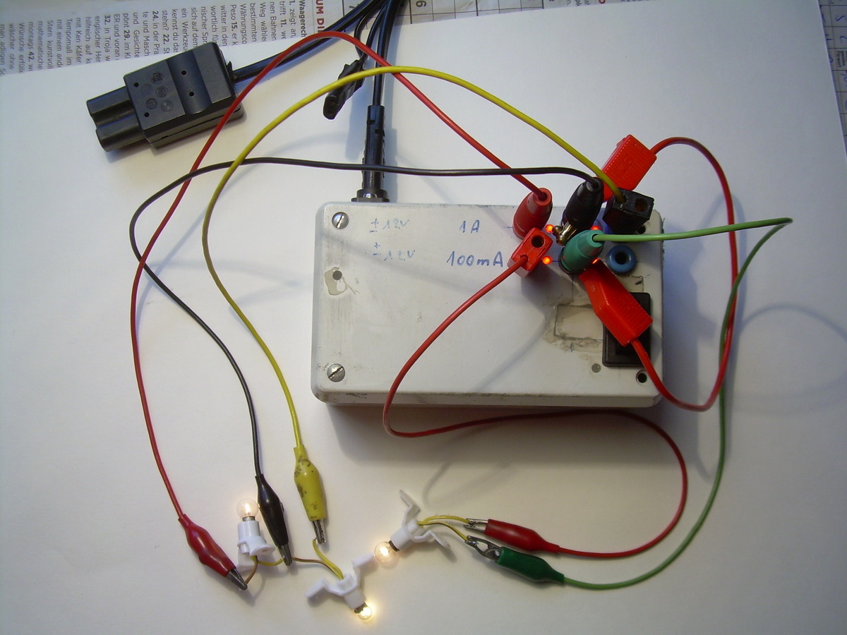

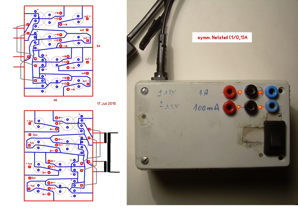

Folgendes:
Ich wollte 2 x plus/minus 12V haben.
Einmal über Spannungsreglerpaar mit 1A max. Ausgangsstromr und
noch einmal dasselbe mit den kleinen ICs 100mA Ausgangsstrom.
Die kleinen mit der niedrigen Strombegrenzung sollten zum Schutz meiner
Versuchsschaltungen sein.
Der Trafo hat zwei Sekundärwicklungen.
Alles soweit fertiggestellt, bis ich dann feststellen mußte, daß ich
nicht beide zugleich an zwei verschiedenen Schaltungen betreiben kann.
Ich weiß bis jetzt nicht warum??? Ich verstehe, auch nach längerer Zeit
der Überlegung nicht, warum sich die Wicklungen, die Gleichrichter bzw.
Regler irgendwie gegenseitig beeinflussen.
Das nächste mal würde ich die 79xx-Typen auch verwenden. Vielleicht
ginge es damit?
von juergen (Gast)
Ich kann immer nur einen Zweig, 1A oder 100mA, verwenden.
von juergen (Gast)
Wie die Schaltung von Michael Bertrandt weiter oben,
nur dasselbe noch einmal parallel zu den Trafowicklungen.
von Paul B. (paul_baumann)
Das ist Mist, weil Du dann 2 verschiedene Massepotentiale erzeugst. Wenn
Du
die dann zusammenschaltest, macht irgendjemand in der Schaltung dicke
Backen.
mfG Paul

von Rudolph R. (rudolph)
Hier, das sieht soweit richtig aus:
http://www.dieelektronikerseite.de/Projects/Funktionsgenerator.htm
Irgendwo hatte ich auch mal eine CD mit Unterlagen, so vor zwei Umzügen
war die noch da und lesbar. :-)
von Harald W. (wilhelms)
Rudolph schrieb:
> Ich warte dann mal gespannt auf den Nachweis, warum man mit zwei Stück
> 7815 keine symmetrische +/- 15V Versorgung bauen kann.
Man kann, braucht aber möglicherweise einen grösseren Trafo.
Ja, die gleiche Schaltung, wie sievor fast acht Stunden
schon von Michael gezeigt wurde. :-)

von juergen (Gast)
Paul B. schrieb:
> Du
> Backen.
> mfG Paul
Das glaube ich auch!
Die Spannungen können bedauerlicherweise nicht zusammen genutzt werden.
Entweder nur 1A oder nur 100mA!; z. B. 100mA für den Vorverstärker und
1A für den Endverstärker bei gemeinsamer Masse funktioniert das nicht!
Warum?! Ich hätte es gern gewußt. Das Layout habe ich beigefügt.
Wäre bei gleichzeitiger Verwendung der Systeme 78xx/79xx eine
gleichzeitige Nutzung möglich?
mfg Jürgen
Ich schreibe es noch einmal:
>Weil Du dann 2 verschiedene Massepotentiale erzeugst. Wenn
> Du die dann zusammenschaltest, macht irgendjemand in der Schaltung dicke
> Backen.
Mit Deinem Layout kann ich nichts anfangen.
MfG Paul
>> Wenn Du die dann zusammenschaltest, macht irgendjemand in der Schaltung
>> dicke Backen.
Das ist schade, das ist nämlich Unsinn.
In der Schaltung gibt es einfach zwei zunächst für sich getrennte 9V
Spannungsquellen.
Diese werden in Reihe geschaltet.
Genau genommen gibt es da gar keine "Massepotentiale", weil das ganze
durch den Trafo galvanisch vom Netz getrennt ist.
Aber durch die Kopplung gibt es ein Bezugs-Potential was man gerne
bequem mit "GND" bezeichnet.
Im Endeffekt ist das wie zwei Batterien in Reihe.
Die hängen ja für sich auch "in der Luft" ohne "Masse-Bezug" mit Plus-
und Minus-Pol.
Hängt man jetzt zwei 1,5V Batterien in Reihe, kann man von ganz unten
nach ganz oben 3V messen.
Und von der Mitte nach Oben 1,5V.
Und von der Mitte nach Unten sind es eben -1,5V.
Spannung ist Potential-Unterschied, eine Frage der Perspektive, von wo
aus schaut man wohin.
Dann entspricht der Aufbau nicht der gezeigten Schaltung.
Zeig doch mal den Schaltplan dazu.
Du hast die Schaltung nicht gesehen, reißt aber die Schnauze auf.
Es geht um 2 identische Schaltungen, die sich nur im kleineren Reglertyp
unterscheiden. Die hat er komplett parallelgeschaltet. Mal Dir auf, was
dabei passiert und dann komm wieder.
Dummschwätzer!
Das wird immer blöder hier...
-Paul-
Einfach mal richtig Lesen vor dem unnötigen Motzen?
Nochmal kompletter zitiert:
juergen schrieb:
> Paul B. schrieb:
Der Bezug mit den angeblichen zwei Masse-Potentialen war klar auf die
weiter oben gezeigte Schaltung.
Womit auch klar ist, dass das was "juergen" gebaut hat dieser nicht
entsprechen kann.
Wo nimmst Du Dir jetzt bitte das Recht her mich beleidigen zu wollen?
von mikro77 (Gast)
Rudolph R. schrieb:
>>> dicke Backen.
Interessant.
Hat er damit nicht 2x (unterschiedliche) GND? Jetzt, wenn man diese
beide verbindet, wird es wohl eben interessant. Oder es gibt "dicke
Backen".
Wobei ich mehr auf Inhalt (durchrechnen) stehe.
Das es da Probleme gibt (geben kann) wurde mehrfach im Thread gesagt.
Ich, für mich, muss immer noch ne Zeichnung machen (zweifle aber nicht
wirklich daran, dass da einiges anders läuft als beabsichtigt).
Womit wir möglicherweise auf das Ausgangsposting zurück kommen (wann
kann man zwei Positivregler nehmen, und wann nicht). Schöner Abschluss
(für Leute wie mich, die das mehrfach durchdenken müssen :-)
Pass gut auf: Lerne richtig zitieren und lege nicht den Leuten Worte in
den Mund, die sie nicht geschrieben haben.
EOT an Dich von mir.
-Paul-
mikro77 schrieb:
> Jetzt, wenn man diese beide verbindet, wird es wohl eben interessant.
> Oder es gibt "dicke Backen".
Wo sollen die denn herkommen?
Wie würde man denn einen Plus-Pfad mit unterschiedlichen Spannungen
machen?
Hinter dem Gleichrichter an C1 liegt freundlich betrachtet eine
Gleichspannung. Mit einmal Plus und einmal Minus.
Diese nimmt man als Eingangs-Spannung für beide Regler, genau so wie man
den einen Regler auch anschliesst.
Auf der Ausgangs-Seite der Regler muss man vorsichtig sein, auch wenn
beide 9V Regler sind wird es da einen Potential-Unterschied geben.
Aber das war ja nicht das Problem, es sollte ja zwischen den beiden
Plus-9V umgeschaltet werden.
Bei der Reihenschaltung um die negative Spannung zu erhalten ergibt sich
das gleiche Problem, die zusätzlichen Plus-9V müssen ja mit den
ursprünglichen Minus-9V verbunden werden, dürfen aber nicht gleichzeitig
angeschlossen werden, um auch da Ströme zwischen den Reglern durch
Potential-Unterschiede zu verhindern.
Einfach nur albern. Lern lesen oder geh woanders trollen.
von juergen (Gast)
Danke für die ausführliche Diskussion zu dem Thema.
Ja, die Bezeichnung "GND" wäre richtig gewesen, besser als "Masse".
Für so eine einfache Schaltung wollte ich mir den Aufwand für das
Zeichnen eines Plans sparen. Ich hielt die Sache für eine ganz simple
Angelegenheit. (Die Schaltung ist ja auch leicht dem Layout zu
entnehmen.) Umso mehr war ich erstaunt, als sich Probleme einstellten.
Daraufhin habe ich eine Skizze angefertigt, die aber auch keine
eindeutige Klarheit brachte.
Ich werde die Antworten hier im Topic noch einmal sehr intensiv
durchgehen. Vielleicht habe ich irgendwo einen dummen Fehler eingebaut?
Zu einem späteren Zeitpunkt dann werde ich das Ding noch mal gründlich
testen; vorerst aber brauche ich die Stromversorgung für die
Konstruktion  meines HF-Verstärkers. Zwei "Baustellen" zu gleicher Zeit
mag ich überhaupt nicht.
Erst mal arbeite ich damit weiter.
So eine kleine symmetrische Versorgung ist für kurzes Austesten bequemer
als jedes Mal die Laborkonstanter mit langen Strippen zu verschalten.
mfg     Jürgen
von juergen (Gast)
juergen schrieb:
> ...So eine kleine symmetrische Versorgung ist für kurzes Austesten bequemer >
als jedes Mal die Laborkonstanter mit langen Strippen zu verschalten...
...und die Spannung jedesmal von Hand am Konstanter neu einzustellen!
Komischerweise hat es jetzt funktioniert auch im Verbund...sogar bei
unterschiedlicher Belastung der Zweige. Ich verstehe nicht, was da
vorher los war??? Das ist mir schon etwas unangenehm. Vielleicht kommen
noch weitere Überraschungen?
