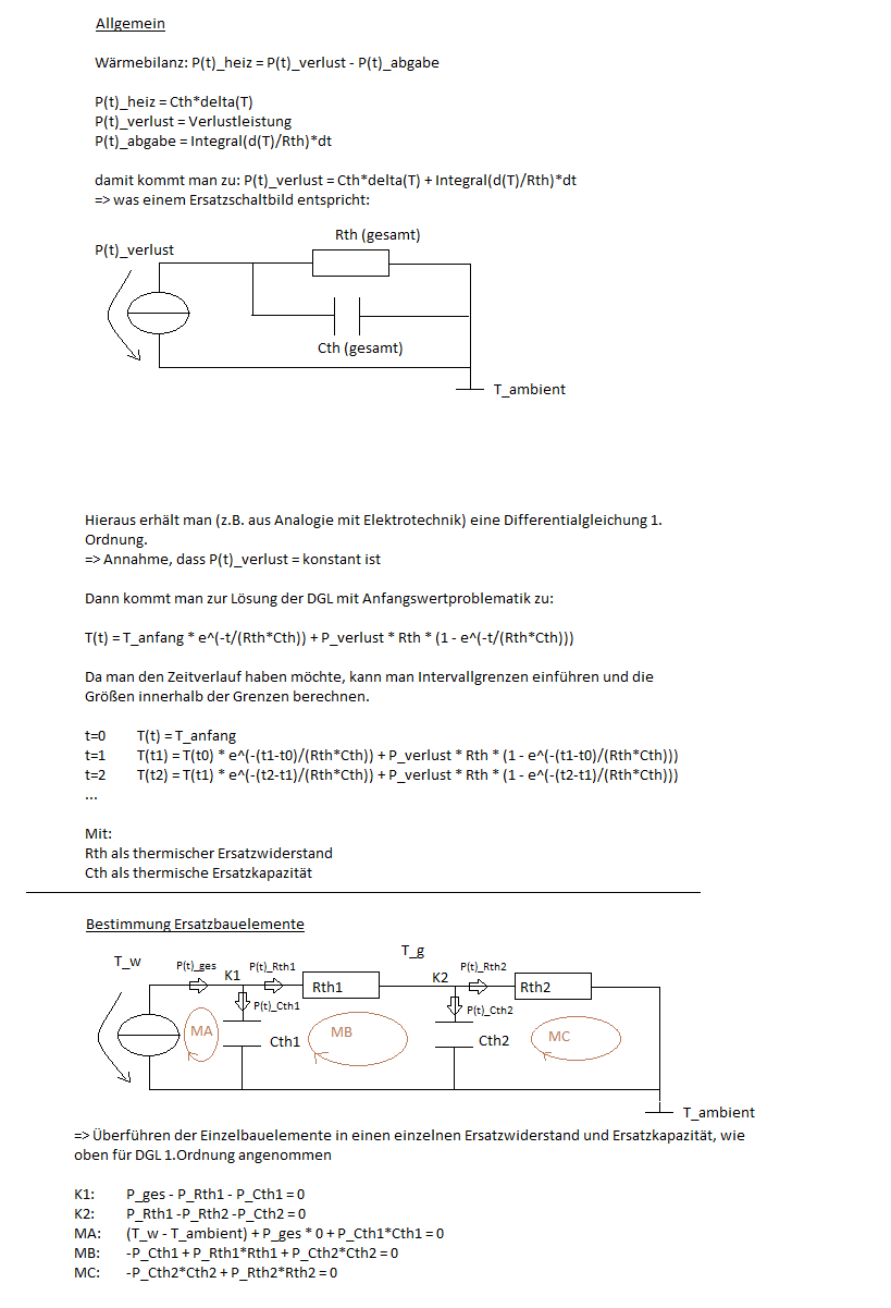

Hallo Gemeinde,
ich bin am verzweifeln...
Rein aus Interesse wollte ich gern den Temperaturverlauf über die Zeit
für die Erwärmung vom DC-Motor (Wicklung, Gehäuse) berechnen und
darstellen, evtl. erweitern auf Montagegehäuse I und II.
Für den ersten Ansatz reicht es, wenn die Umgebung vom Motorgehäuse als
konstant angenommen wird -> es gibt laut Datenblatt R_th für die
Wicklung zu Gehäuse und R_th für Gehäuse zu Umgebung, sowie C_th für
Wicklung und C_th für das Gehäuse.
Jetzt habe ich mir die folgende Vorgehensweise überlegt (siehe Anhang).
=> Da meine Grundlagen E-Technik etwas länger her sind, habe ich nun das
Problem der Bestimmung vom Ersatzwiderstand R_th und der Ersatzkapazität
C_th!
Könnt ihr mir erklären und aufzeigen, wie ich zu meinen "einfachen" R
und C komme aus dem Ersatzschaltbild?
Vielen Dank schon mal!!!
Gast #4425633
Für den stationären Fall gilt Rth=Rth1+Rth2, währed Cthx keine Rolle
spielt.
Ansonsten funktioniert eine Zusammenfassung nur für eine bestimmte
Frequenz. Umwandlung Rth1 in Serie Cth2 -> Rth1p parallel Cth2p und dann
zusammenfassen.

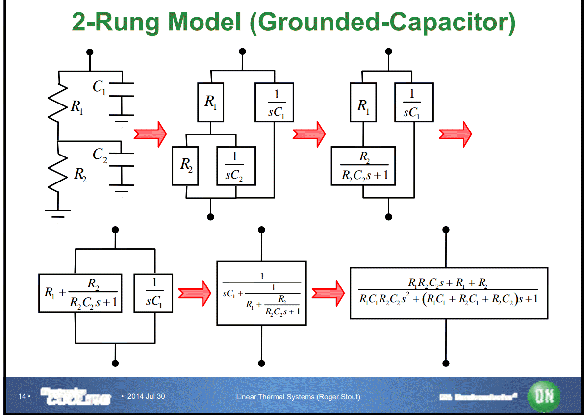

Gast #4427286
Da das recht schnell unübersichtlich wird, habe ich mich nie lange mit
analytischen Lösungen beschäftigt und solche Probleme in LTspice lösen
lassen.
So wie es aussieht, bin ich damit nicht der einzige:
However, if you’re interested in arbitrary time−varying
power input, or are starting with the grounded−capacitor
(i.e. physically significant) thermal network, the direct
mathematical approach is much less convenient. Instead, a
circuit simulator, such as SPICE, provides a flexible and
straightforward  method.
Roger Paul Stout, Thermal RC Ladder Networks
http://www.onsemi.com/pub_link/Collateral/AND8221-D.PDF
Von ihm gibt auch noch andere Docs zu dem Thema:
General Thermal Transient RC Networks
http://www.onsemi.com/pub_link/Collateral/AND8214-D.PDF
Als Anhang eine Lösung im s-Bereich aus dem Handout von
http://www.electronics-cooling.com/2014/08/webinar-thermal-rc-modeling-using-spreadsheet/
Das Video dazu ist leider nicht mehr verfügbar.

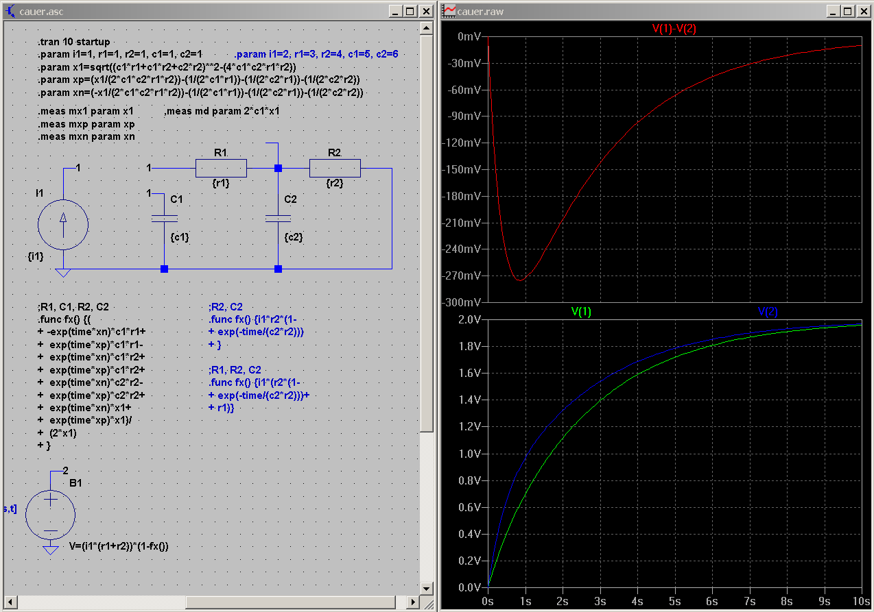

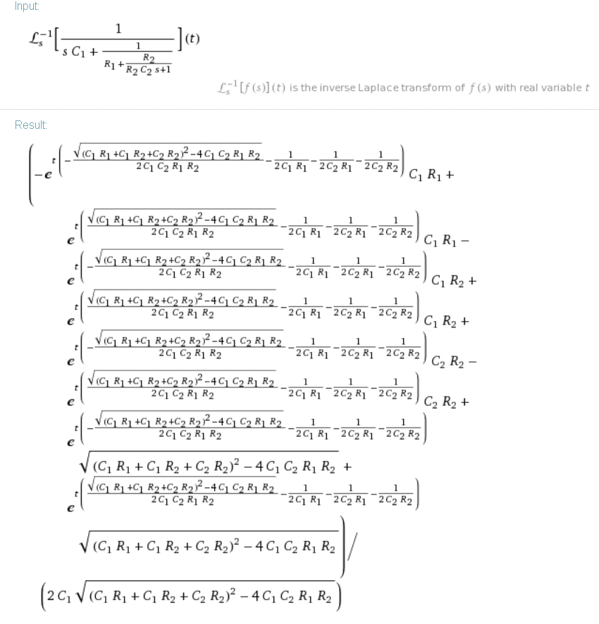

Gast #4430187
Da ich so eine Lösung im Bildbereich noch nie gemacht habe, hat es mich
doch interessiert.
Also die Formel
InverseLaplaceTransform[1/(s*C_1+(1/(R_1+(R_2/(R_2*C_2*s+1))))),s,t]
bei http://www.wolframalpha.com/ eingestellt und das Ergebnis in LTspice
verglichen. Wenn nur C2 und R2 oder C2, R1, R2 vorhanden sind
funktioiert es - nicht jedoch, wenn alle vier Teile dranhängen.
Der Audruck unter der Wurzel ist als Parameter x1 definiert, die
Vorzeichen im Exponenten hab ich separat in den Parametern xp bzw. xn
berücksichtigt.
Zum Zeitpunkt t0 bleibt nur 1/C1 übrig, daher aus dem Nenner entfernt.
Der stationäre Wert muß sich zu U=I1*(R1+R2) ergeben.
Könnte mir bitte jemand erklären, wo es klemmt?

Gast #4430248
> Aber mir erleuchtet es (ebenso) nicht, warum zum t0 nur 1/C1 gelten
> soll. Höchstens, wenn wirklich der Kondensator einen ISR ideal 0 hat und
> somit deutlich größer sein soll als der durch R1 gespeisten Zweig ->
> sollte sich aber mathematisch nicht so "abrunden" lassen...
Das hat jetzt nichts mit einem realen Kondendsator zu tun, sondern
ergibt sich aus der e-Funktion: e^(t*x)=1 für t=0
-1*c1*r1+1*c1*r1
-1*c1*r2+1*c1*r2
+1*c2*r2-1*c2*r2
+1*x1+1*x1
/(2*c1*x1)
2*x1/(2*c1*x1) -> 1/c1
Das wird dann insgesammt zum 1-fx().

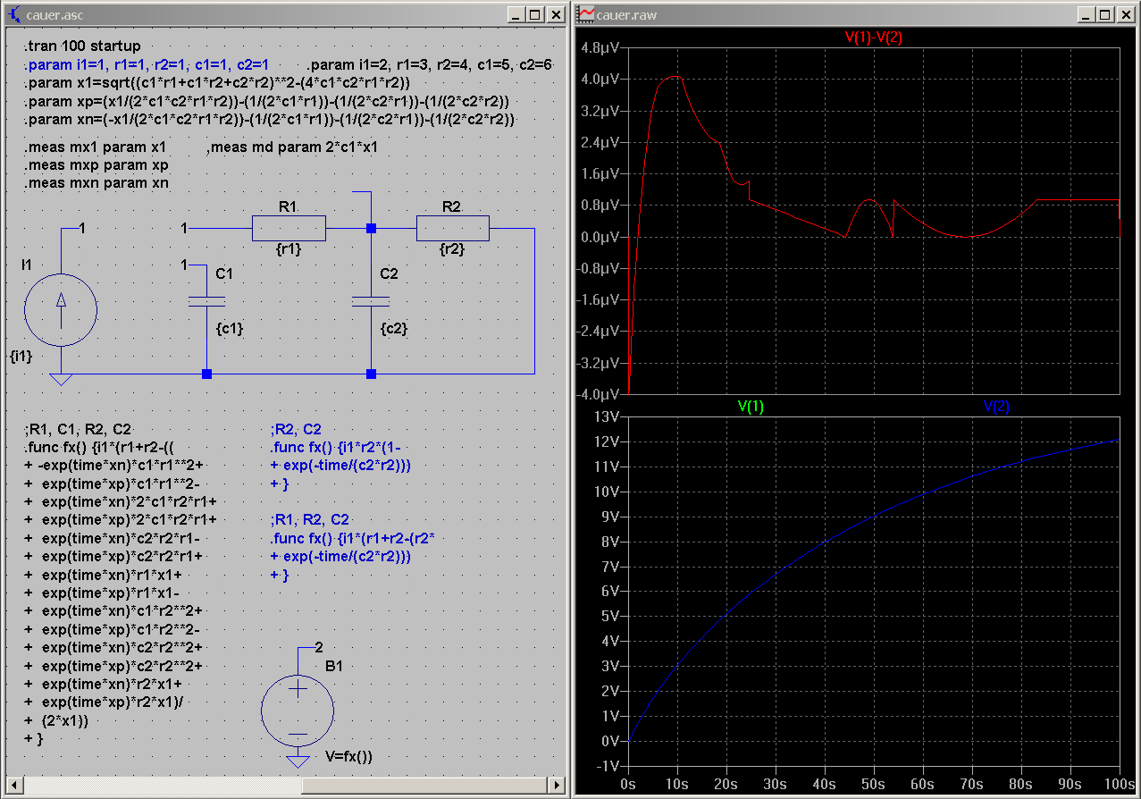

Gast #4431198
Fehler war, dass ich den Einheitssprung - θ(t)-> 1/s - nicht direkt
berücksichtigt habe. Bei Problemen erster Ordnung ist ergibt sich das
automtisch; es hätte mir aber schon auffallen können, als in der Lösung
für R1, C1, C2 ein Einheitsimpult δ(t) auftauchte.
Faul wie ich bin, habe ich I1 auch gleich mitgenommen. Damit
funktioniert es nun, zeigt aber wie komplex solche Lösungen schon für
zwei Stufen werden.
InverseLaplaceTransform[I_1*(1/s))*(1/(s*C_1+(1/(R_1+(R_2/(R_2*C_2*s+1)))))),s,t]
Gast #4432578
Abdul K. schrieb:
> In der Quelle B1 steht als Funktion:
> V=fx())
> Da ist doch was faul, denn eine öffnende und zwei schließende Klammern!
> LTspice bringt aber keine Fehlermeldung. Versteh ich nicht.
Hab ich tatsächlich übersehen und die Fehlermeldung durch Klammer in
fx() verschwinden lassen ohne weiter darüber nachzudenken - sagte ich
schon, dass ich eher faul bin? ;)
> Habe ich das richtig verstanden, daß du die Sprungantwort des Systems
> dekomponiert hast, also zerlegt in 4 Komponenten?
Das war Wolfram A. - ich hab nur I*θ(t) -> I/s eingebaut und dann wieder
in den Zeitbereich zurückrechnen lassen.
Wenn ich schon dabei bin - der erste Absatz meines vorigen Beitrags
sollte eigentlich so aussehen:
automatisch aus der Grenzwertbetrachtung; es hätte mir aber schon
auffallen können, als in der Lösung für R1, R2, C2 ein Einheitsimpuls
δ(t) auftauchte.
Und auch in der Formel war noch eine Klammer zu viel, da ich das nach
Korrektur in wolframalpha nicht in meine Textdatei zurückkopierte.
InverseLaplaceTransform[I_1*(1/s)*(1/(s*C_1+(1/(R_1+(R_2/(R_2*C_2*s+1)))))),s,t]
