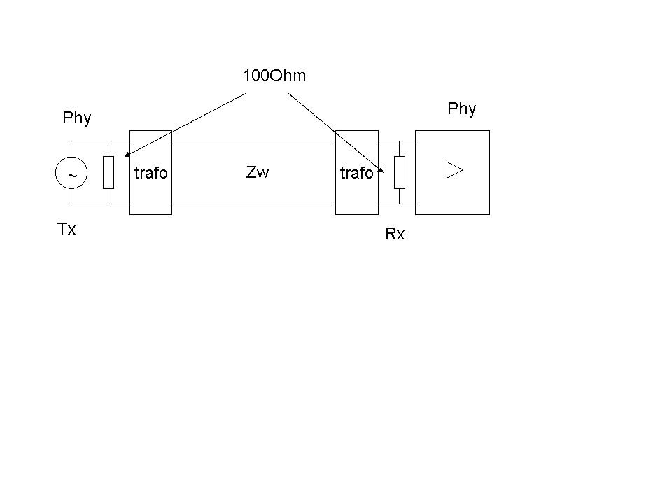

ich möchte verstehen, wozu man bei Ethernet den sendeseitigen
Abschlusswiderstand 100 Ohm (=Zw) benötigt (in Wirklichkeit nimmt man ja
2x50 Ohm symmetrisch gegen Masse, aber nur zum Verständnis...).
An der Empfängerseite (rechts) wäre es mir klar, da der Verstärker
hochohmig ist und eine Leitung ja abgeschlossen sein sollte.
Bei der Sendeseite (links) verstehe ich das jedoch nicht so ganz: Da
müsste ja eigentlich die Quellimpedanz dem Zw entsprechen, was bringt es
da, einen 100Ohm parallel zu schalten? Es kommt ja dennoch zu
Reflexionen, da es eine Fehlanpassung bleibt...Wäre nett, wenn mir das
jemand erläutern könnte.
Es würde für mich nur Sinn machen, wenn die Sendeimpedanz der Quelle
50Oghm beträgt - aber das ist es ja nicht.
Danke
Michael
In der Praxis sorgt man dafür, dass die Quellimpedanz 100 Ohm beträgt.
Den von Dir gezeichneten Widerstand habe ich bisher in keinem Schaltplan
gesehen.
Zum Beispiel kannst du das im angehängten Auszug aus dem Datenblatt des
Silabs CP2201 sehen.
Da siehst du 2x 8 Ohm in Reihe an eine 1:2.5 Übertrager. Dazu kommt noch
die Ausgangsimpedanz des Mikrochips.
Ich sehe gerade, dass die Schaltung bei Wiznet und dem EN28J60
tatsächlich so ist, wie du oben gezeigt hast. Da kann man aber auch
sehen, dass die Leitungen über die Widerstände nach VCC gezogen werden.
Ich nehme an, dass die Ausgangsstufen dieser IC's kein Push/Pull können,
sondern nur einfache Open-Collector Transistoren haben. In diesem Fall
wäre der externe Widerstand zugleich die Ausgangsimpedanz.

Ich habe jemanden gefragt: Der hat gemeint, dass die Treiberstufe für Tx
oft eine Stromquelle ist, die dann natürlich mit einem Innenwiderstand
versehen werden muss. Ich verwende einen Broadcom Switch als Phy.

Bei aktuellen 100Base-TX-PHYs (auch bei solchen von Switches, falls mit
integrierten PHYs) sind RX und TX immer symmetrisch beschaltet und es
sind immer 1:1-Übertrager.
Bei der Beschaltung der Abschluss-Widerstände und der chipseitigen
Mittenanzapfungen der Übertrager gibt es viele Varianten, die
bauteilspezifisch sind.
Bei modernen PHYs sind die Abschlusswiderstände meist integriert.
Deshalb chipseitig immer die Applikationsvorschläge des jeweiligen
PHY-Herstellers verwenden.
Ansonsten riskiert man Fehlanpassung (geringe Reichweite, viele
Übertragungsfehler) oder das Senden funktioniert überhaupt nicht.
