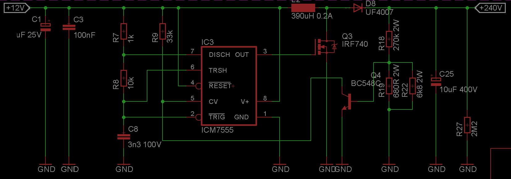

Hallo!
Ich habe mir wie im folgendem Link eine Schaltung aufgebaut und zuerst
mit dem NE555 (Bipolar) getestet. Hat funktioniert, ich bekomme eine
Rechteckspannung an Pin 3. Nun wollte ich probehalber ein ICM7555 CMOS
einsetzten. Komischerweise bekomme ich am Ausgang nur noch <s>5V</s> 12V
DC. Kann mir da jemand helfen, wie ich die Schaltung auch mit der CMOS
Variante zum laufen bekomme?
Danke im Voraus.
http://www.bilder-upload.eu/show.php?file=ab60b0-1452803538.png

Welche Last hängt an Pin3 ?
NE555, 200mA/ ICM7555, 100mA

Nimm mal R9 raus, wo hast Du den überhaupt her?
An Pin 5 kommt nur ein 10nF nach GND.

CV über 33k an plus ? Wer ist auf den Schwachsinn gekommen ? Das steht
nicht im Datenblatt, aber Datenblatt-lesen ist ja auch ausser Mode.

Ich denke mal es ist ein Fehler im Schaltplan oder Zeichnung.
Sonst würde der NE555 auch nicht funktionieren.
Pin 5 muss natürlich an GND. (oder über ein “C“)
Thomas

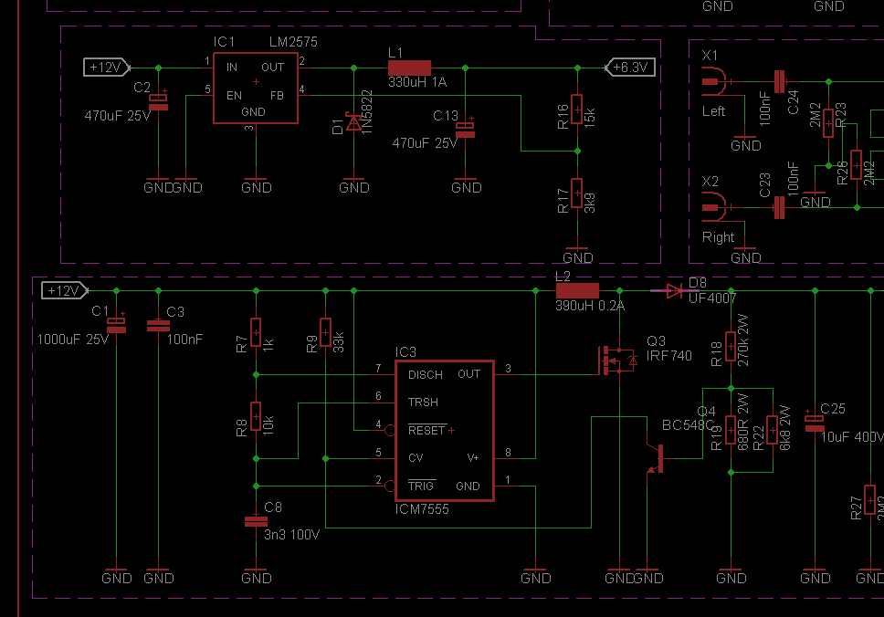

Im Anhang mal das komplette Schaltbild. Hoffe es wird klarer.
von (prx) A. K. (prx)
Mal angenommen, dass die Schaltung stimmt: In einem Datasheet des
NE/SE555 sind die internen Teilerwiderstände mit 5K Ohm angegeben. Ein
33K Widerstand wirkt da eher dezent (und einigermassen sinnarm). Eine
CMOS Version wird kaum so niederohmig operieren, weshalb der Widerstand
den Pegel an CV möglicherweise aus dem Funktionsbereich zieht. Es könnte
bei der Beurteilung helfen, die Spannung an diesem Pin zu messen.

von Thomas B. (thombde)
Warum hast Du vorher einen halben Schaltplan reingestellt?
Das macht die Sache nicht einfacher.

Mit einem ICM7555 wirst Du evtl. ohnehin keine große Freude haben, auch
wenn er schalten sollte. Denn der ICM hat einen so schwachen Ausgang,
daß er die Gateumladeströme nur sehr mäßig liefern kann (wenige mA). Es
könnte also sein, daß der Mosfet etwas warm wird, da er zu weich
schaltet.
Ansonsten, wie die anderen schon meinten: R9 entfernen.
Weiterhin: evtl. wurde der ICM-Ausgang über die G-D-Kapazität des Mosfet
etwas überspannt, wenn dessen Drainspannung hochschnellt. Da der ICM
nicht viel entgegenzusetzen hat (nur wenige mA), kann es sein, daß
dessen Ausgang zu hohe Spannungsspitzen gesehen hat, und damit pfutsch.
Schonmal getestet, ob an Pin 7 Impulse sichtbar sind?
BEvor Du den nächsten ICM ruinierst, würde ich mal den Msofet abklemmen,
damit er keine Impulse an die L liefert (Gate zusätzlich auf Masse
klemmen).
Ja, jetzt ist glasklar, was das für eine schwachsinnige Müllschaltung
ist. Ein 10A-IRF740 bei einem Strom von (angeblich) max. 200mA, R19 und
R22 mit 2W, obwohl an denen nichtmal 1V liegt, ein
"Belastungswiderstand" von 2M2 parallel zu 271k, eine
Einschaltzeitkonstante von ~30µs führt bei 12V an 390µH zu einem Strom
von 0,92A durch eine 0,2A-Drossel, keine Strombegrenzung...

@JensG: 63nC sollten aber auch mit wenigen mA in unter 20ns möglich
sein. Ohne R9 bekomme ich tatsächlich etwas am Ausgang.
Nachtrag: Jap du hattest recht, Mosfet schaltet nicht komplett durch.
Lediglich ein leises Spulenfiepen ist zu höhren. Da habe ich mich etwas
verrechnet. Welche CMOS alternative bietet sich an, die  genug Strom

Ja tatsächlich braucht es 3.15A, wie gesagt: Potenzfehler. Nach der
Diode kommt eine nicht eingezeichnet Feinsicherung. Wenn sich die
verabschiedet, hätte ich keine Sicherheitsgarantie mehr...

Dein Problem ist die total gesättigte Drossel. Du hast noch Glück, wenn
dir der Mosfet nicht abfliegt (wahrscheinlich ist der Drahtwiderstand
der Drossel dafür zu groß). Aber selbst wenn du eine >1A-Drossel
einbaust, fliegt dir die Schaltung beim Hochlaufen der Ausgangsspannung
um die Ohren. Die braucht eine Drosselstrombegrenzung.

> Nein ich brauch etwa 9mA am Ausgang.
Das ist mit deiner Schaltung nicht möglich.
Die Energiebilanz der verlustlosen Schaltung lautet:
Periodendauer*Ausgangsspannung*Ausgangsstrom=Einschaltzeit*Eingangsspann
ung*Eingangsstrom,  also 60µs*240V*9mA=30µs*12V*Eingangsstrom. Daraus
erhält man einen über die Einschaltzeit gemittelten Eingangsstrom von
360mA. Wegen des dreieckförmigen Zeitverlaufs ist der Spitzenwert
doppelt so groß, also Ie=720mA. Wegen der unvermeidlichen Verluste
(Flankenverluste des Mosfet, Speicherladung der Diode, Drosselkapazität)
dürfte Ie eher bei 1A liegen. Diesen Strom muss die Drossel ohne
Sättigung aushalten. Eine 200mA-Drossel funktioniert nicht.
Der Drahtwiderstand und der des Mosfet ist bis hier mit null Ohm
angenommen, Spannungsabfälle über dem Drahtwiderstand oder dem Mosfet
reduzieren die Spannung an der Induktivität. Der Strom muss weiter
steigen. 1Ohm Draht-/Mosfetwiderstand reduziert die Spannung bei 1A um
1V, der nötige Strom ist dann schon 1,1A,
Der Einschaltüberstrom wird i.W. nur durch die Widerstände im
Aufladestromkreis begrenzt. Der Mosfet hat etwa 0,5Ohm, nochmal 0,5Ohm
für die Drossel angenommen, ergibt 12A.
Die maximale Induktivität (bei Rgesamt=1Ohm) ist 12V*30µs/1,1A=330µH,
die Induktivität von 390µH ist also zu groß.
Mal unterstellt, die Spannungsregelung der Schaltung würde
funktionieren, dann wäre der TK der Ausgangsspannung etwa
TKUbe*240V/0,6V~800mV/K. Bei 20K Temperaturänderung läuft die
Ausgangsspannung um 16V weg. Es hat schon seinen Grund wieso man
ordentliche Referenzspannungen oder notfalls Z-Dioden zur Regelung
nimmt.
Dass die Schaltung Unsinn ist? Ja, ist klar.
Um aus 1#V 240V zu machen, würde man eine Spule mit einer Güte über 20
benötigen, für halbwegs Wirkungsgrad deutlich drüber, so 50.
Handelsübliche Spulen haben keine so hohe Güte, daher verwendet man in
solchen Schaltungen Trafis.
CV eines NE555 ist niederohmiger als eines CMOS555, daher funktioniert
die Schaltung mit 33k nicht. Übrigens ändert ein rumzuppeln an CV gar
nicht das Tastverhältnis, ist also Schwachsinn.
Zudem muss der Ausgangselko aufgeladen werden beim Einschalten, pro
Impuls entlädt sich die Spule nicht komplett in den Elko, der
Spulenstrom wird kontinuierlich und steigt - wie bei Ausgangsüberlastung
oder Kurzschluss - immer weiter an. Eine Überstromerkennung und Schutz
fehlt, der Strom durch den MOSFET wurd immer grösser, vor allem wenn der
Strom die Spule schon sättigt, dann schaltet der MOSFET praktisch nur
noch Kurzschlüsse.
Es hat schon seinen Grund, warum kommerzielle Schaltregler wie MC34063
und UC3842 eine Impulsabschaltung bei Überstrom enthalten.
Diese Schaltung ist eine typische Idiotenschaltung von Leuten die die
Grundlagen eines step up nicht verstanden haben.
Tonne auf, Schaltung rein, Tonne zu.

Oh mann jetzt verstehe ich deine Aufregung in deinem vorherigen Post.
Die 0.2A war ein Platzhalter. Aktuell ist diese Spule mit 1A
Sättigungsstrom verbaut:
https://www.reichelt.de/L-09HCP-390-/3/index.html?&ACTION=3&LA=446&ARTICLE=138660&artnr=L-09HCP+390%C2%B5&SEARCH=L-09HCP+390%B5
Was ist jetzt noch falsch?

Nein tue ich nicht. In dem selben Schaltplan ist noch einmal eine 330uH
die 0.2A haben sollte (was Schwachsinn war). Ich habe dann die Spule
kopiert und nachher eine vergessen anzupassen. Bitte sehr mein lieber.

Deine 390uH an 12V führen zu mindestens 0.92A, da reicht keine 0.2A
Spule, vorne und hinten nicht, und selbst wenn du eine 1A Spule einbauen
würdest, hat die nicht die Güte um 12V effektiv in 240V zu wandeln.
Diese Schrottschaltung taugt nichts, DAHER bekommst du sie nicht zum
laufen, ordentlich regeln würde sie sowieso nicht. Auch ein CMOS 555
könnte den MOSFET "voll durchschalten".
