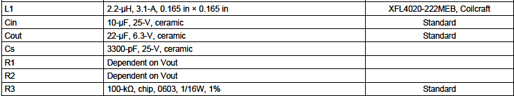

Keramische Stützkondensatoren können je nach Material bei Kälte massiv
an Kapazität verlieren, vor allem bei billigeren als X7R. Schau
vielleicht mal in die Richtung und was genau der Bestücker genommen hat.
Und dann ist eben die Frage, was spezifiziert war von Euch.

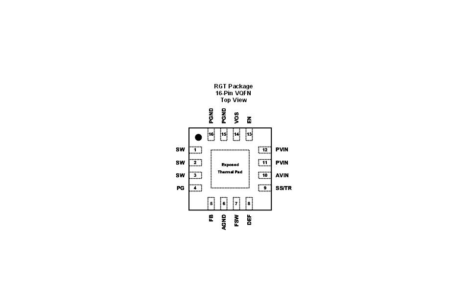

Das Gehäuse ist überhaupt kein Problem! Mit einer guten Optik kann man
problemlos die Lötstellen kontrollieren, denn die ziehen sich leicht an
der Außenkante des IC nach oben. Mit etwas Erfahrung sieht man sofort,
ob das okay ist oder nicht.
Da der TE ja nicht sagt bei welcher Temperatur das Gerät aussteigt und
nur etwas von Kältespray erzählt, mit welchem man locker Temperaturen
weit unter 0 °C erreichen kann, kann hier niemand weiterhelfen.
Es kann schon sein, dass der Bestücker seinen Prozess nicht im Griff hat
und bei niedrigen Temperaturen die Lötverbindungen Fehler aufzeigen.
Andererseits ist das oben genannte IC für -40 bis +85 °C als Operating
Temperature spezifiziert. - Fällt das Gerät nun bei -55 °C aus, muss man
den Entwickler in den Hintern treten.
Nicht umsonst werden, trotz ROHS, kritische Lötungen bei Schaltungen,
die einen sehr weiten Temperaturbereich überstreichen müssen, mittels
bleihaltigem Lot ausgeführt. Das macht man, um genau solche Probleme zu
vermeiden.
Das oben genannte Package ist aber meiner Meinung nach in dem
spezifizierten Temperaturbereich und bleifreiem Lot problemlos zu
handhaben, WENN der Lötprozess stimmt!
Kannst Du mal Makrofotos der betroffenen Baugruppen einstellen? Also
Fotos vom Schaltregler und dem Hühnerfutter, das dazu gehört? So kann
man ggf. die Lötstellen auch beurteilen.

Das Dielektrikum der Cin und Cout Kondensatoren ist sehr wichtig. Im
Datenblatt steht auch: "To keep its low resistance up to high
frequencies and to get narrow capacitance variation with temperature, it
is recommended to use X7R or X5R dielectric."
Wahrscheinlich hat hier der Bestücker gespart und Y5V bestückt (−30/+85
°C, ΔC/C0 = +22/−82 %). Meine Vermutung.
