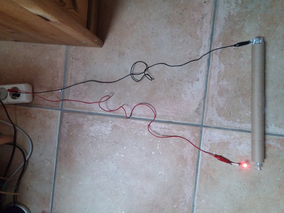

Gast #4426488
mit erschien die Einordnung zu 'Quick&Dirty[···]' nicht passend, da es
keinen praktischen Nutzen bietet, das nur vorweg, fand es nur
teilenswert für die Forumsgemeinde. Außerdem: Ja ich weiß, was ich tue,
es birgt Risiken und sollte nicht nachgemacht werden.
Es ist tatsächlich möglich, eine LED an Netzspannung mit einem
selbsgewickeltem Alufolien/Zellophanfolienkondensator (Gemessen: ca. 70
nF) zu betreiben. War wirklich fer Ansicht, die dünne Folie würde den
325V nicht standhalten, wurde eines besseren belehrt, siehe Bild.
Gast #4426512
Doch, auf die antiparallele Diode habe ich verzichtet, da ich nicht
erwartet hätte, dass die es überhaupt überlebt, war als Wegwerfprodukt
konzipiert.
Moderator (Firma: Titel) Persönliche Seite #4426582
ArnoR schrieb:
> Die LED wird mit hohem Strom im Rückwärtsdurchbruch betrieben.
Ach, so hoch ist der Strom ja nicht. auf jeden Fall nicht höher als der
Vorwärtsstrom. Und der ist bei 70nF (und damit ca 45kOhm Impedanz) mit
überschaubaren 5mA recht gering...
Und wenn der Durchbruch dann z.B. bei 30V passiert und diese 5mA
fließen, dann ergibt das gerade mal 150mW (und die wirken auch nur jede
zweite Halbwelle). Ergo: da wird auch auf Dauer nix passieren.
