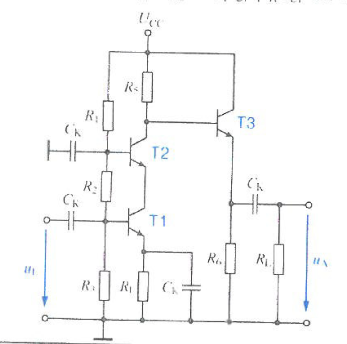

Hallo alle zusammen, ich bin gerade in Prüfungsvorbereitung und lerne ein wenig. Nun habe ich die oben gezeigt Schaltung. Zu bestimmen sind alle Widerstände sowie das Wechselsignalverhalten. Nun jedoch Scheiter ich seit gestern an dem Widerstand R5. Den Strom (IR5 = 8,06mA) habe ich aber mir fehlt die Spannung die über R5 abfällt und ich weiß nicht wie ich diese berechnen soll. Hat mir jemand ein Tip. Oben sind mal meine berechneten Werte mit angehangen :) Vielen Dank für eure Hilfe. Grüße

Die Spannung über R5 brauchst du nicht, weil du R5 direkt berechnen kannst. Es ist nämlich die Verstärkung der Schaltung mit 30 angegeben. Du musst jetzt mittels Steilheit die Dämpfung durch den Emitterfolger T3 berechnen und dann di nötige Verstärkung von T1. Diese Verstärkung ergibt sich aus der Steilheit von T1, der Dämpfung durch T2 (Verhältnis Ic/IE) und dem R5. Alles ist bekannt, außer R5, den kann man somit berechnen. Bingo.

ArnoR schrieb: > Du musst jetzt mittels Steilheit die Dämpfung durch den Emitterfolger T3 > berechnen Ähh ich sehe gerade, dass R6 nicht bekannt ist. Dann gehts so: Man vernachlässigt zunächst T3 bei der Verstärkung (V=1) und berechnet R5 allein mit der Steilheit von T1/Dämpfung T2. Dann berechnet man aus der Spannung an R5 den R6 und damit die Dämpfung von T3. (Eingangswiderstand T3 liegt parallel R5). Dann kann man berechnen um wieviel R5 vergrößert werden muss, um die Dämpfung wieder auszugleichen.
Ah in meiner berechnung die ich oben als Bild gepostet hab hat sich ein kleiner Fehler eingeschlichen. T1 ist eine Emitterschaltung!! ArnoR schrieb: > Man vernachlässigt zunächst T3 bei der Verstärkung (V=1) und berechnet > R5 allein mit der Steilheit von T1/Dämpfung T2. Dann berechnet man aus > der Spannung an R5 den R6 und damit die Dämpfung von T3. Hm der R6 ist mir klar das stellt kein Problem dar. Jedoch verstehe ich nicht ganz wie du die Berechnung des R5 machst. Spannungsdämpfung = vu = 20*lg*(ua/ue) Steilheit = S = ICA/UT Wie meinst du das: R5 allein mit der Steilheit von T1/Dämpfung T2 ?? Vielen Dank jetzt schon mal für eure schnelle Hilfe und Unterstützung :)

Sawyer M. schrieb: > Jedoch verstehe ich > nicht ganz wie du die Berechnung des R5 machst. V=S*R (Verstärkung=Steilheit*Widerstand) Die Steilheit von T1 ist 8,04mA/26mV, Vu=30, somit R5=97Ohm.

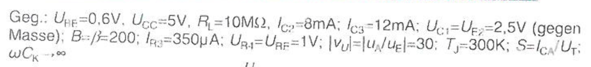

Wie lautet eigentlich die genaue Aufgabenstellung? Was da oben steht ist nämlich ziemlich inkonsistent und unverhältnismäßig. So ist nicht klar, was vernachlässigt werden darf und was nicht. Da wird offenbar der Early-Effekt (also die rce) vernachlässigt, aber die Stromverstärkung, die mit 200 nur einen vernachlässigbar kleinen Einfluss auf die Ströme (außer im AP-Spannungsteiler) hat, soll berücksichtigt werden? Dann baut man einen Emitterfolger mit Re~56k an einen Ausgangswiderstand von ~100R und "belastet" den mit RL=10M. Darf RL nun vernachlässigt werden oder nicht?

ArnoR schrieb: > Wie lautet eigentlich die genaue Aufgabenstellung? Was da oben steht ist > nämlich ziemlich inkonsistent und unverhältnismäßig. So ist nicht klar, > was vernachlässigt werden darf und was nicht. > Da wird offenbar der Early-Effekt (also die rce) vernachlässigt, aber > die Stromverstärkung, die mit 200 nur einen vernachlässigbar kleinen > Einfluss auf die Ströme (außer im AP-Spannungsteiler) hat, soll > berücksichtigt werden? Dann baut man einen Emitterfolger mit Re~56k an > einen Ausgangswiderstand von ~100R und "belastet" den mit RL=10M. Darf > RL nun vernachlässigt werden oder nicht? Mit den oben gegebenen Werten wurde die Aufgabenstellung gestellt mit dem Satz: Gesucht sind alle Widerstände von R1 bis R6. Leider haben wir keine Lösungen bekommen was es schwierig macht als Anfänger.

Sawyer M. schrieb: > Und warum Dämpft der T2? T1 erzeugt aus der Eingangsspannung die Kollektorstromänderung. Der Kollektorstrom des T1 fließt in den Emitter von T2, der Strom durch R5 ist aber der Kollektorstrom von T2, also geht der Basisstrom von T2 als Signalanteil verloren. Die Dämpfung beträgt 0,5%. K.A., ob man das vernachlässigen darf, siehe oben.
