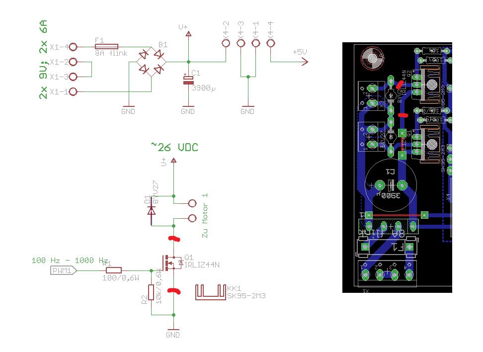

Guten Tag,
ich habe eine kleine Platine gebastelt und würde gerne eure Meinung zu
einem Problem hören. Über einen MOSFET möchte ich per PWM ein Motor
ansteuern; was im ersten Versucht auch klappte. Dann hat jedoch
scheinbar der Motor etwas mehr Strom gezogen und hat irgendwo auf meiner
Platine einen Kurzschluss erzeugt. Dadurch ist mir eine Leiterbahn
(1,27) durchgeschmort.
Offenbar habe ich die Diode (BYV 27/200) total falsch dimensioniert,
denn diese ist nur bis 2A zulässig.
-> Ich habe die Diode entfernt und den Motor abgenommen, also eigentlich
sollte kein Strom fließen. Die zerstörte Leiterbahn habe ich mit
Silberdraht und Lötzinn gefixt.
Lastlos wurde dann eine weitere Leiterbahn zerstört (siehe rote
Markierungen im Bild). Demnach wurde zuvor neben der Diode noch ein
weiteres Bauteil zerstört, oder? Welches mag es wohl sein? Ich habe
eigentlich alles komplett überdimensioniert (bis auf die Diode - wie das
passieren konnte kann ich mir nicht erklären). Mir ist klar, dass ihr
keine Glaskugel habt, aber ich hoffe auch mehr auf schlaue Tipps von
euch. Es sind doch meistens die "üblichen Verdächtigen". Übrigens ist
der Trafo Primär durch 2A und Sekundärseitig durch 8A Sicherungen
gesichert.
Bauteile:
- Glättkondensator: 3900µF / 35V
- Brückengleichrichter 280VAC / 8A
- Transformator 2x9V / 6A
- MOSFET 55V / 30A
- Diode BYV27 (fail!)
Beste Grüße, Zweimer.
Gast #4426999
Also wenn die Freilaufdiode im Eimer ist (durchlegiert), dann stirbt
natürlich auch der Mosfet, weil der den Netzteilelko kurzschließt. Daher
die durchgebrannten Leiterzüge zu Drain/Source.

Gast #4427021
Zwiemer schrieb:
> Ist es überhaupt möglich das die Diode
> einen Kurzschluss nach "Überbelastung" erzeugt
Das ist der Normalfall.
Zwiemer schrieb:
> Wenn die Diode zerstört ist, warum sollte dadurch der MOSFET kaputt
> gehen (das ist immerhin ein 55V/30A Mosfet)?
Wie ich schon sagte, der schließt den Elko kurz (der Strom aus dem Trafo
kommt noch dazu). Nimm dir mal ein Stück dicken Draht, lade den Elko
voll auf und schließe den dann mit dem Draht kurz. So hast du eine
Vorstellung was in dem Mosfet passiert.
Gast #4427098
Ach, jetzt habe ich es verstanden :)
Was kann ich dagegen tun? Die Diode werde ich auf einen 8A Typ wechseln
(sollte der BYW 29-200 gehen?). Eine 8A Sicherung (flink) für jeden
Kanal einbauen? Jedesmal den MOSFET zu wechseln, wenn "ausversehen" ein
Kurzschluss entsteht ist etwas doof.
