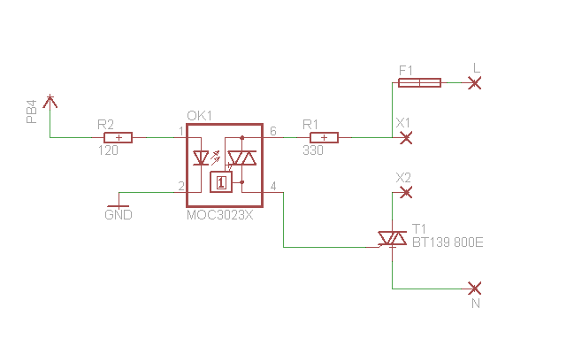

Hallo Forum,
ich habe ein Problem bei oben dargestellter Schaltung.
1. Die Schaltung soll später eine Heizmatte treiben (230 V, entweder 100
oder mehr Watt), rein ohmsche Last.
2. Der uC hat auf einem Interrupt das Signal vom Nulldurchgang liegen
und liefert dann je nach Wunsch einen Puls auf PB4. Der Impuls ist im
Moment 50us breit. Das ist auch mit dem Oszilloskop überprüft.
Mein Problem:
Der Gatewiderstand (R1) ist 330 Ohm 5 Watt trotzdem wird dieser extrem
heiß. Ich habe mir nun schon viele andere Schaltungen angeschaut und da
wird ein Gatewiderstand von 180 - 330 Ohm verwendet. Was mache ich
falsch?
Habe auch schon mehr probiert, 10k der wird aber auch ziemlich warm.
Allerdings soll der Widerstand ja nicht so groß sein damit der Triac
schnell genug schalten kann. Testlast ist eine 42 Watt Halogenbirne.
Triac bleibt kalt.
Wichtig: laut Datenblatt hat der Optokoppler von mir kein Zero Crossing
allerdings war es so in Eagle abgebildet.
Die Datenblätter der Komponente: (Ich hoffe ich darf die Anhängen)
http://www.produktinfo.conrad.com/datenblaetter/175000-199999/183271-da-01-en-OPTOKOPPLER_MOC_3023X.pdf
http://www.nxp.com/documents/data_sheet/BT139-800E.pdf
> heiß.
Wenn du dauern 230V daran anliegen hast, ist das kein Wunder.
Probiere es doch mal mit einer Impulsansteuerung. Das TRIAC leitet dann
automatisch, bis auf der Sinuswelle der Halterstrom unterschritten wird.
http://www.dextrel.net/diyzerocrosser.htm
> heiß.
Falsch angeschlossen. Dieser Widerstand wird bei mir nicht mal warm und
hat nur 1/4 Watt.
Der Widerstand gehört ja auch auf die andere Seite der Last...
> heiß.
Natürlich. Schließ R1 mal an X2 an.
von Stefan F. (Gast)
Du musst den Widerstand so anschließen, dass der Optokoppler+Widerstand
Spannungsfrei ist, sobald der "große" Triac gezündet hat.
So: https://www.mikrocontroller.net/attachment/22284/Output.jpg

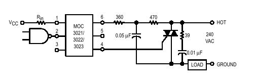

von oszi40 (Gast)
Herr Ohm meinte I=U/R. Wieviel Volt liegen über Deine 330 Ohm?
Dieses Triac braucht ca. 20mA zur Ansteuerung.
Weils so schön ist, hier mal wieder die original Applikation aus dem
Fairchild Datenblatt.
Dann wird auch ganz schnell deutlich, das nur während des Zündvorganges
Strom durch die R fliesst, denn sobald der Triac eingeschaltet ist,
liegen ja nur noch etwa 1,4V oder so über dem Triac.
Du hast also einen schon fast gefährlichen Schaltungfehler gemacht.
von Martin B. (deathgockel)
Vielen Dank.
Habe meinen Fehler mit dem Wirderstand eingesehen, umgesteckt und jetzt
funktioniert es.
Schönen Abend noch.
