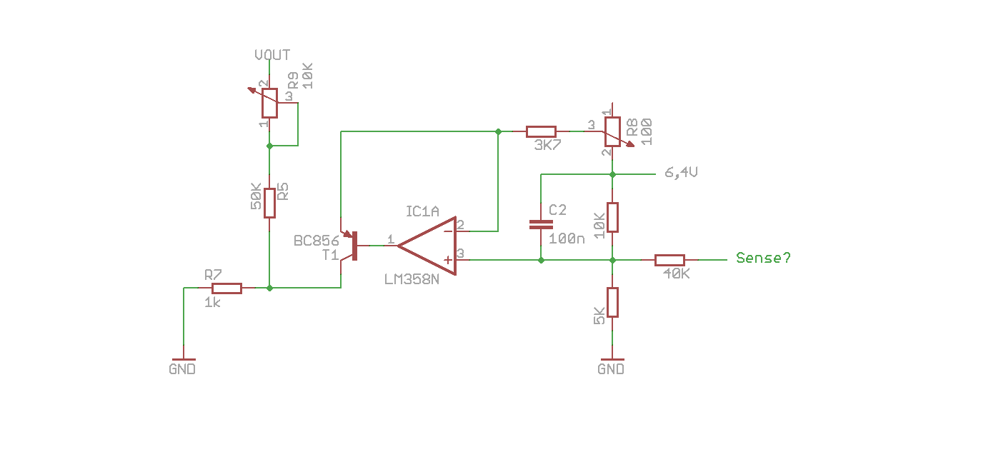

Guten Abend,
ich habe irgendwo einmal folgendes Schaltbild gespeichert, da ich mir
über die Funktionsweise gedanken machen wollte. Leider habe ich die
Seite nicht mehr, von der sie stammt, gespeichert. Es war jedoch eine
deutschsprachige Bastlerseite.
Auch wenn keiner von euch die Quelle kennt: Kann sich jemand die
Funktionsweise herleiten? Ich stehe ehrlich gesagt auf dem Schlauch und
finde, trotz wissens was für Bauteile eingesetzt werden, keinen roten
Faden.
PS: Nein, holt eure Glaskugeln nicht raus. Die Frage stelle ich Leuten,
die sich die ungefähre Funktionsweise vorstellen können :-)
Beste Grüße.
#4427294
>Opamp und Transistor zusammen sehen aus wie die klassische
>Konstantstromquelle mit massebezogener Last (1k), in Zusammenarbeit mit
>dem Poti sogar justierbar. 'Sense' ist der Steuereingang und am 1k am
>Ausgang steht dann die durch den Strom bestimmte Spannung.
So würde ich das auch deuten. Wobei sich mir der Sinn nicht ganz
erschließt, wozu dann am Ausgang wieder eine U gemacht wird, noch dazu
lastabhängig und vi R9 einstellbar.
Diese Schaltung ist vermutlich vollkommen aus dem Zusammenhang gerissen
worden.
Gast #4427358
Ich bedanke mich für eure Hilfe. Die Idee mit der KSQ ist mir nicht
gekommen.
Mittlerweile bin ich mir auch relativ sicher, dass der Kollektor mit der
FB eines buck converter verbunden war.
