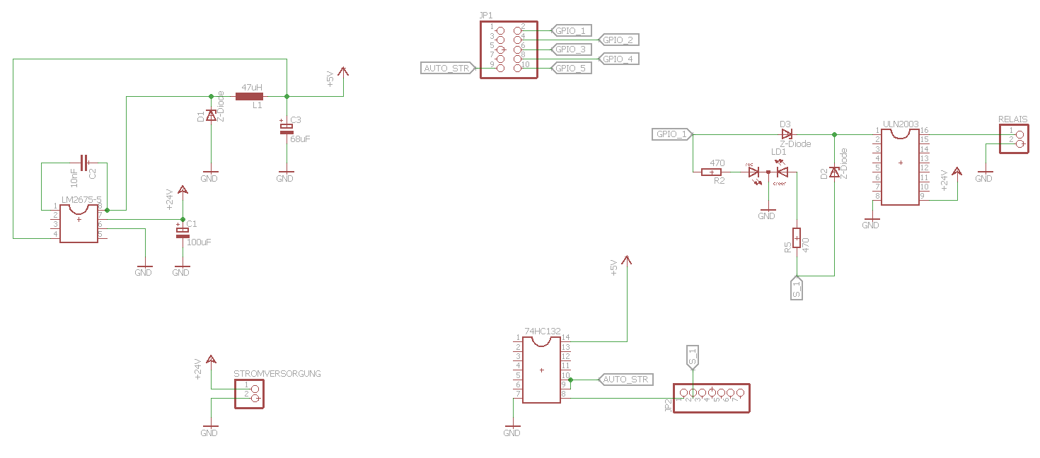

Ich würde gerne 6 Relais sowohl mithilfe eines Raspberrys, als auch mit
6 diskreten Schaltern schalten.
Die Relais benötigen 24 V. Die GPIO Pins des Raspberry sind mithilfe
eines Flachbandkabel/Pfostenstecker mit der Platine verbunden.
Es soll zwischen einem Automatikmodus und einem manuellen Modus
unterschieden werden.
Im Automatikmodus soll nur das Raspberry arbeiten. (Die Schalterstellung
soll in diesem Szenario egal sein.)
In dem manuellen Modus, oder bei  einem nicht angesteckten Raspberry,
sollen die Schalter aktiv sein.
Zusätzlich wird die Aktivität eines Relais durch eine entsprechende LED
angezeigt (rot für Auto-Modus; grün für manuellen Betrieb)

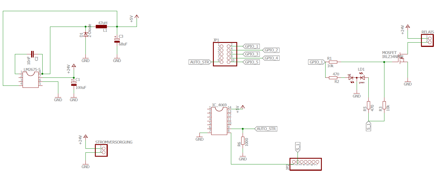

Ich habe meinen aktuellen Entwurf angehängt. Es ist nur ein Schaltkreis
für ein Relais eingezeichnet. Die anderen 5 würde ich kopieren.
Mithilfe der Steuerleitung (Auto_Str) wird der Modus an die Platine
übermittelt. (+5V Signal)
Bei einem aktiven Automatikmodus wird das Steuersignal am IC 4069
invertiert und den Schaltern (Pin 2-7 an JP2) wird die Stromversorgung
(Pin 1) genommen. Die Regelung erfolgt über das Raspberry.
Sollte über die Steuerleitung kein Signal ankommen, werden die Schalter
mit 5V versorgt, um die Relais zu schalten.
Bin ich auf einem richtigen Weg?
Sind die Widerstände vor dem Mosfet (10kOhm) richtig dimensioniert?
Wird immer nur eine LED geschaltet, oder glimmt die andere Farbe leicht
mit?
Vielen Dank für eure Hilfe.
Alex

Eine sehr hübsch graphisch unterstützte Netzliste. Ich hab jetzt
allerdings keine Lust, mir daraus die Schaltung zusammenzupuzzlen.
Welche Funktion hat S1 genau. Was schaltet der? Ich habe keine Lust,
jetzt nach dem Datenblatt vom CD4069 zu kramen, um mir anhand der
Pin-Nr. die Funktion rauszusuchen.
Was macht dein FET, wenn S1 und GPIO1 in entgegengesetzte Richtung
ziehen?
sry
> ziehen?
Ich versuche ja mit meiner Schaltung genau das zu verhindern.

Ja, und den 4069 überhaupt. Was soll der da, nur wegen der Invertierung
durch den Ausgangstransistor?
Hast du das programmtechnisch nicht im Griff?
Die 4000er werden bei 5V Betriebsspannung mit den 3V von GPIO nicht
sauber angesteuert, und die Verwendung von Spannungsteilern um dem
Logiksignal einen bestimmten Pegel aufzuzwingen ist meist auch keine
gute Lösung.

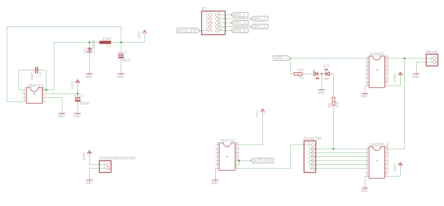

Nimm ein 74HCT-Gatter wie AND, NAND oder NOR ud schalte damit die
GPIO-Signale vor dem ULN ab.
Wichtig ist auch, dass du die im ULN vorhandenen Freilaufdioden benutzt,
denn deine Relais werden keine eingebaut haben.

So, ich habe die Änderungen eingepflegt und den ULN verwendet.
Ich habe noch 2 Dioden eingefügt um zu verhindern, dass beide Status
LEDs gleichzeitig leuchten. Die Alternative wäre einen zweiten ULN zu
verbauen. einen für die GPIO und einen für die Schalter.
Ein NAND Gatter habe ich verwendet, aber nicht um die GPIO Signale
abzuschalten. Da die Steuerung auch ohne Raspberry funktionieren soll
bringt mir dein Vorschlag glaube ich nichts. Den Widerstand im ersten
Entwurf hatte ich dazu verwendet um das Signal sicher auf GND zu ziehen.
Den habe ich jetzt weggelassen. Ist das eine gute Idee?
