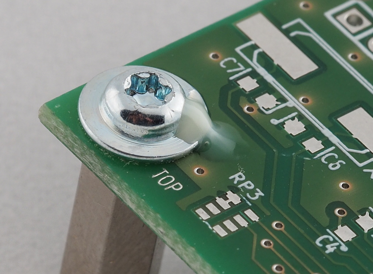

Hallo, ich habe eine Platine, die ich mit 4 M3 Schrauben in solchen Messing-Gewindeeinsätzen im Boden des Gehäuses befestigen möchte. Das Problem ist, daß das Gehäuse Vibrationen ausgesetzt ist (stellt Euch z.B. ne Waschmaschine im Schleudergang vor) und sich da die Schrauben schnell lockern. Ich suche jetzt nach der Möglichkeit die Schrauben zu sichern. Da es sich aber momentan noch um ein Entwicklungsmuster handelt, möchte ich die Schrauben auch wieder lösen können um z.B. etwas an der Platine umlöten zu können. Das ganze soll aber auch hinterher für ne kleine Serie funktionieren. Ich habe es bisher mit dieser Schraubensicherung versucht: http://gluetec-industrieklebstoffe.de/product/02k43 Auch nach 24h Aushärtung ist die Schraube nur ein kleines bischen schwerer rauszuschrauben als ohne. Das Zeug ist danach zwar ausgehärtet, aber es wirkt hier nicht so, wie ich es von größeren Gewinden kenne. Ich habe das Gefühl, daß die Gewindeeinsätze etwas mehr Spiel haben und das die Wirkung verschlechtert. Außerdem ist das Losbrechmoment von der Schraubensicherung wohl auch stark vom Gewindedurchmesser abhängig. Hat jemand Erfahrung mit Schraubensicherung bei kleineren Durchmessern und größeren Gewindespalten? Was für ein Produkt funktioniert da?
Ich kenne Schraubensicherung nur aus dem KFZ-Bereich. Mein PKW-Hersteller empfiehlt im Reparaturleitfaden Produkte von Loctite. Da gibt es die Schraubensicherung auch in der Variante "hochfest". Alternativ könntest Du Sicherungsmuttern oder Muttern mit Kunststoffeinsatz verwenden.

Uhu plus seitlich AUF Schraubenkopf und Platine. Oder Lacktropfen.
Peter M. schrieb: > Mein PKW-Hersteller empfiehlt im Reparaturleitfaden Produkte von > Loctite. Die haben viele und ich will die nicht alle durchprobieren müssen... > Da gibt es die Schraubensicherung auch in der Variante "hochfest". Was ich bisher habe ist "mittelfest". Kriege ich aber mit 2 Fingern am Schraubenzieher locker und ohne Anstrenung losgedreht. Schätze das auf deutlich unter 1Nm. Wenn das "hochfest" jetzt 3x mehr Drehmoment benötigen würde, wäre das immer noch weit von dem entfernt was ich brauche. > Alternativ könntest Du Sicherungsmuttern oder Muttern mit > Kunststoffeinsatz verwenden. Die Messing-Gewindeeinsätze werden bereits vom Gehäusehersteller bei der Herstellung im Gehäuse befestigt, vermutlich eingespritzt oder unter Hitze eingepresst. An der Stelle etwas zu ändern wird ziemlich aufwendig/teuer.
!nformatiker schrieb: > Uhu plus seitlich AUF Schraubenkopf und Platine. Oder Lacktropfen. Ja, das könnte funktionieren. Muss man halt etwas mit der Menge des Klebers experimentieren daß man es auch wieder losbekommt. Danke.
Ich verwende das mittelfeste Loctite seit Jahren im Modellbau, auch an den VErbrennermodellen(wo es nun wirklich vibriert wie Zorro) hat sich noch nie eine Schraube gelöst. Ich habe einmal aus Versehen die hochfeste Variante genommen, die habe ich nur noch mittels heiß machen lösen können(M2-Gewinde mit Madenschraube). Ansonsten gäbe es auch noch die alte hergebrachte Methode: Unterlegscheiben und Federringe. LG, Björn

Gerd E. schrieb: > ich habe eine Platine, die ich mit 4 M3 Schrauben in solchen > Messing-Gewindeeinsätzen im Boden des Gehäuses befestigen möchte. Das > Problem ist, daß das Gehäuse Vibrationen ausgesetzt ist (stellt Euch > z.B. ne Waschmaschine im Schleudergang vor) und sich da die Schrauben > schnell lockern. Also eine vibrationsfeste aber wieder lösbare Verbindung. Ist da ein Gewinde Mittel der Wahl? Abstandshalter für Leiterplatten einrastend und per se vibrationfest.

Geht kein Federring?

Hi Gerd E. (robberknight) schrieb >ich habe eine Platine, die ich mit 4 M3 Schrauben in solchen >Messing-Gewindeeinsätzen im Boden des Gehäuses befestigen möchte. Aus der Beschreibung: ... Härtet sehr schnell auf einer großen Anzahl von Eisenmetallen aus. MfG Spess
Hast Du es schon mit Flächendichtung probiert? Mir fällt der Produktname von dieser blauen Dichtungsmasse nicht mehr ein, die gerne bei Wasserpumpen verwendet wird, "Hdyro..." oder "Hydra..."?

Björn R. schrieb: > Unterlegscheiben und Federringe. Folgende Maschinenelemente gelten als unwirksame Schraubensicherungen, weil sie sich unter bestimmten Umständen zur Aufrechterhaltung der Vorspannung einer Schraubverbindung als wirkungslos erwiesen haben (sämtliche angegebenen Normen sind inzwischen zurückgezogen): Federringe (DIN 127, DIN 128 und DIN 6905 zurückgezogen) Federscheiben (DIN 137 und DIN 6904 zurückgezogen) Zahnscheiben (DIN 6797 zurückgezogen) Fächerscheiben (DIN 6798 zurückgezogen) ... https://de.wikipedia.org/wiki/Schraubensicherung
Björn R. schrieb: > Ich verwende das mittelfeste Loctite seit Jahren im Modellbau kannst Du mal nachschauen was für eine Nummer genau das von Loctite ist? Vielleicht sind die ja nicht nur teurer, sondern auch wirklich besser als Wiko. > auch an > den VErbrennermodellen(wo es nun wirklich vibriert wie Zorro) hat sich > noch nie eine Schraube gelöst. Ich vermute aber mal, daß da die Gewinde weniger Spiel haben und präziser geschnitten sind als diese Gewindeeinsätze bei mir. > Ansonsten gäbe es auch noch > die alte hergebrachte Methode: Unterlegscheiben und Federringe. funktioniert das auch zuverlässig, wenn ich die Schrauben nicht mit viel Kraft festziehe? Ich möchte nicht die Platine unnötig verspannen.

spess53 schrieb: >>Messing-Gewindeeinsätzen im Boden des Gehäuses befestigen möchte. > > ... Härtet sehr schnell auf einer großen Anzahl von Eisenmetallen aus. hmm, das könnte es sein. Nur die Schraube ist aus Edelstahl. Hab auch schon verzinkte probiert, macht kein Unterschied. Kennst Du Schraubensicherungen die auch für Messing funktionieren?
Nimm Schrauben mit Sechskant-Kopf und sichere die mit einem am Kopf untergelegten Blechstreifen. Konterung an der Schraube durch Hochbiegen des Blechstreifens an eine der Sechskant-Flächen. Gegen-Konterung des Blechstreifens durch Herunterbiegen eines "Lappens" an ihm, der in eine Bohrung in der Platine eintaucht. Festigkeit der Sicherung kannst Du frei wählen. Hängt nur von der Stärke/Dicke des Blechstreifens ab. :D

Gerd E. schrieb: > Vielleicht sind die ja nicht nur teurer, sondern auch wirklich besser > als Wiko. Das hier http://www.reichelt.de/Schraubensicherungen/WEICONLOCK/3/index.html?ACTION=3&GROUPID=4666&ARTICLE=22679&OFFSET=16&WKID=0& ist nach meiner Erfahrung (Industrie rund um die Welt) von M2,5 bis M20 besser als alles was hier so genannt wurde. Wird aber vermutlich dein Problem nicht lösen. Mittelfeste Schraubensicherung und starke Vibration passen nicht zusammen.
L. H. schrieb: > Nimm Schrauben mit Sechskant-Kopf und sichere die mit einem am Kopf > untergelegten Blechstreifen. > > Konterung an der Schraube durch Hochbiegen des Blechstreifens an eine > der Sechskant-Flächen. > Gegen-Konterung des Blechstreifens durch Herunterbiegen eines "Lappens" > an ihm, der in eine Bohrung in der Platine eintaucht. Gibt es diese Blechstreifen als fertige Bauteile, mit heruntergebogenem Lappen etc.? Bei meinem Entwicklungsmuster kann ich da natürlich von Hand herumbiegen, später brauche ich da aber fertige Teile die schnell montierbar sind. Außerdem mache ich mir da ein wenig Sorgen über die benötigte Platinenfläche. Momentan ist für die Befestigung an jeder Ecke ein 4mm Loch + 2mm Abstand (-> 8mm Durchmesser insg.) zu Bauteilen und Leiterbahnen vorhanden. Das sollte nicht viel größer werden, sonst wirds eng auf der Platine.
Gerd E. schrieb: > funktioniert das auch zuverlässig, wenn ich die Schrauben nicht mit viel > Kraft festziehe? Ich möchte nicht die Platine unnötig verspannen. Ich glaube, hier liegt der Hase im Pfeffer! Du bräuchtest eine Hülse, die Du durch die Platine durchsteckst und davor so eine Art Karoscheibe. Das Ziele besteht darin, die Platine spannungsfrei zu lassen. Dann kannst Du die Schraube auch auf die nötige Vorspannung bringen. Vielleicht auch noch irgendetwas gummiartiges Auf die Karoscheibe um die Platine von den Vibrationen zu entkoppeln. Alternativ M3-Gewindestangen kürzen, und in der Hülse verkleben. Dann kannst Du auch Sicherungsmuttern oder gekonterte einfache Muttern benutzen, wie von mir oben beschrieben.

Gerd E. schrieb: > Die Fotos im Prospekt zeigen daß sich die Riefen der Scheiben deutlich > in weichere Materialien eindrücken. An der Stelle sind natürlich keine > Leiterbahnen, aber dennoch wird da ziemlich viel Spannung auf meiner > Platine aufgebaut. Die hervorragend gute Nordlock-Schraubensicherung basiert auf einer Vorspannung der Schrauben, die jedenfalls so hoch sein muß, damit die (außenliegenden) Radialrippen kraftschlüssig sowohl in den Schraubenkopf als auch (in Deinem Fall) in die Platine verpreßt werden. Bei Metallpaarungen sind beidseits hinreichende Verpressungen i.d.R. machbar, in Deinem Fall aber eher nicht. Und selbst wenn du das machst, solltest Du bedenken, daß die Radialrippen in der Platine Kerbwirkungen haben. Bei Vibrationen wird dann von dort ausgehend das Material regelrecht "zermürbt". Was ist denn eigentlich unter den Löchern? Distanzhalter?
L. H. schrieb: > Was ist denn eigentlich unter den Löchern? > Distanzhalter? vielleicht ein halber Millimeter Kunststoff von den Platinenhaltern im Gehäuse, dann kommen die Gewindeeinsätze.
So, ich glaube ich habe jetzt eine Lösung gefunden die für mich funktioniert. Vielen Dank an alle die sich beteiligt haben. Ich werde den Schraubenkopf mit einem Tropfen Epoxy mit der Platinenoberfläche verkleben. Das geht schnell, ich brauche keine Spezialteile beschaffen oder montieren, meine Platine wird nicht verspannt oder zermürbt und es hält. Zumindest hab ich es heute den Tag über rütteln lassen und es hat sich gar nichts an den Schrauben getan. Vorher waren die schon nach wenigen Minuten locker. Wichtig ist nur daß man die richtige Menge Kleber nimmt. Ich hab nen paar Tests mit Platinenresten gemacht. Auf dem ersten Foto hab ich zu wenig genommen. Der ganze Klebefleck, der auf dem Lötstopplack war, löste sich ohne viel Kraft als ein Stück. Auf dem 2. Foto die richtige Menge Kleber und dann auf dem 3. wie sich das dann löst wenn man die Schraube aufdreht. Auch hier keine Messung, aber man muss mit der Hand konzentriert zupacken und drehen bis es "knack" macht und sich öffnet. Das nächste Mal passe ich aber besser auf daß kein Kleber in den Torx kommt... Kleber war hier Loctite 9466, den hatte ich sowieso da weil ich mit dem auch für andere Sachen bisher gute Erfahrung gemacht hab.
