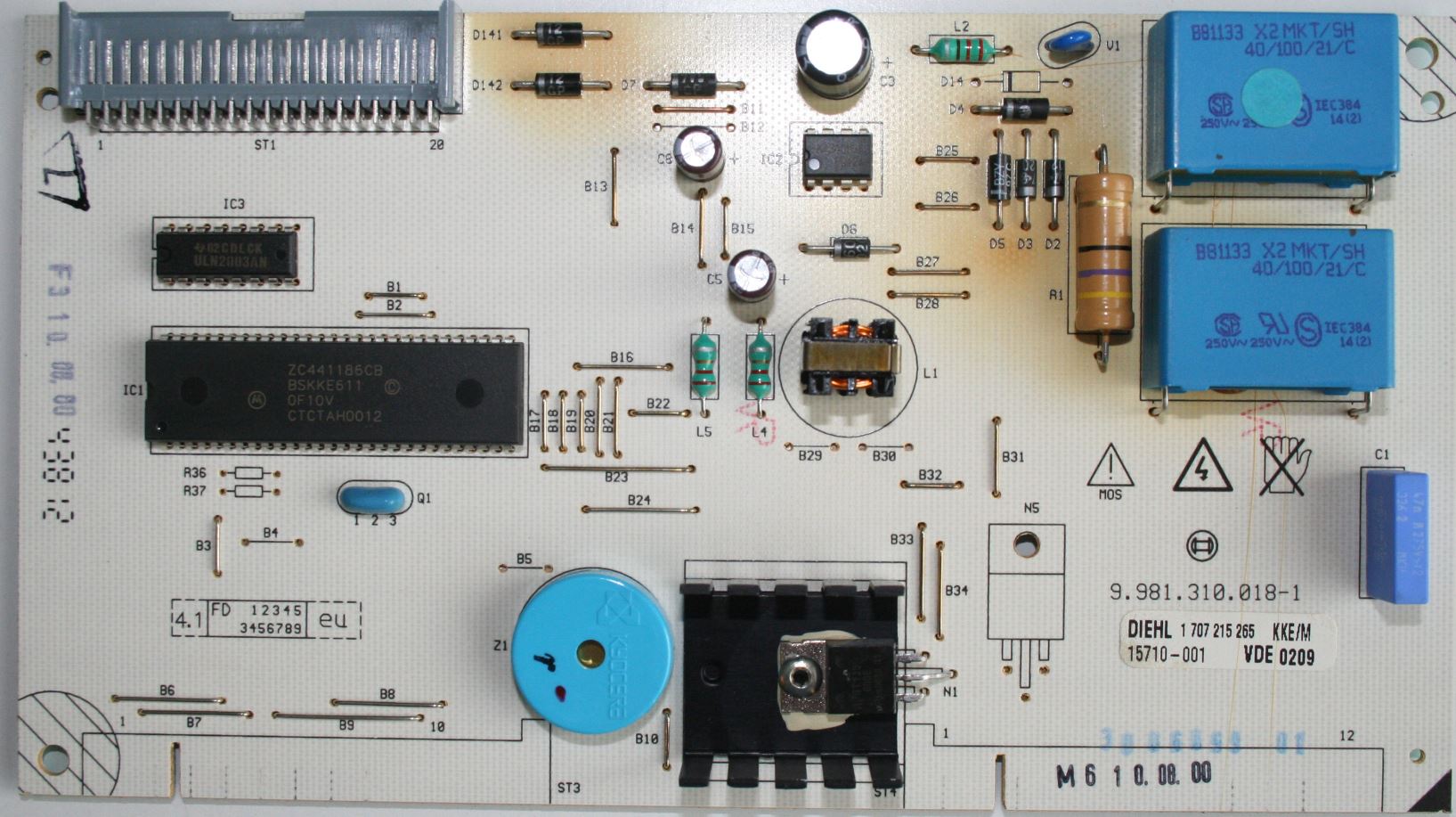

ich habe hier eine Kühl/Gefrierkombi aus '98 die Probleme macht, eine
Siemens Sikafrost (KK34E01/02).
Sie kühlt nach wie vor korrekt (wenn man den Temperarturanzeige trauen
kann). Aber das Ventil zum Umschalten der Kühlkreisläufe (es gibt nur
einen Kompressor) schaltet teilweise ständig (alle 1/2 Sekunde) hin und
her was wirklich sehr nervt und auch für das Ventil nicht gesund sein
kann. Sollte dieses kaputtgehen, wäre das dann wohl ein Totalschaden.
Die Elektronik hatte vor 2 Jahren nach einem Stromausfall schonmal
Startprobleme, ich hatte dann nur einen Elko ersetzt und sie lief
wieder.
Die Frage ist nun, was zu diesem komischen Ventilsteuerverhalten führt.
Evtl. eine unsaubere Versorgungsspannung durch weitere altersschwache
Elkos? Oder ein Problem im Leistungsteil?

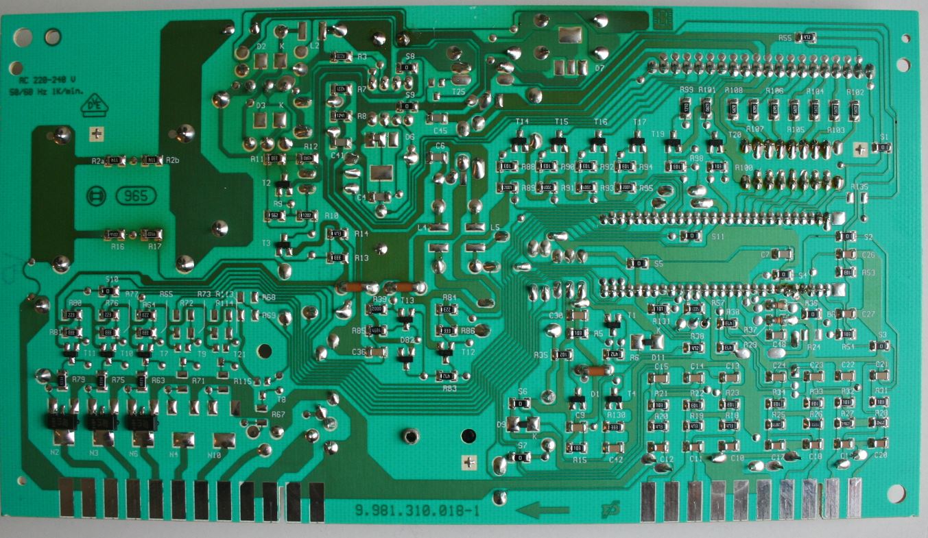

Anbei einmal ein Foto der Steuerungsplatine oben/unten. Soweit siehr
erstmal alles ok aus.
Links unten auf der LS ist wohl der Anschluß zum Leistungs/HV Teil,
rechts unten wahrscheinlich Sensoreneingänge.

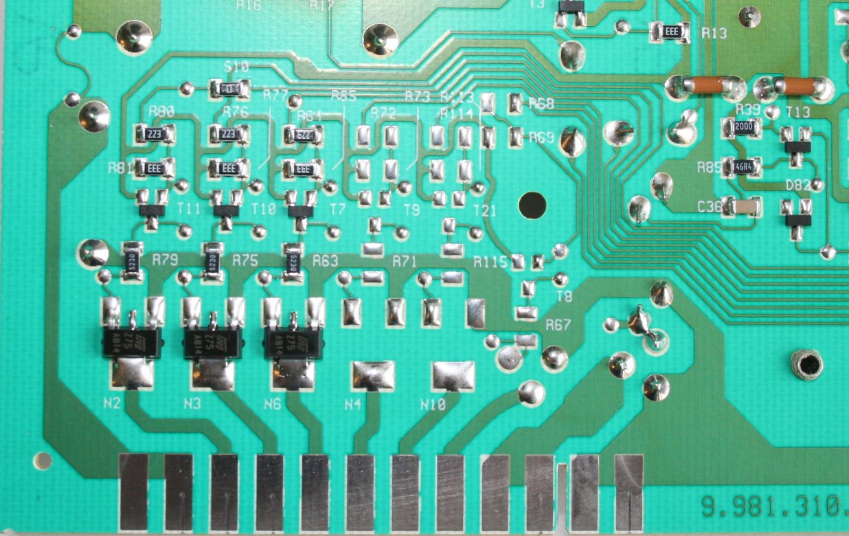

Ich denke N1 (BT139, Triac) wird sein um den Kompressor zu schalten. N2,
N3 und N6 (Aufschrift ST 275 A014 - evtl. MOSFETs?) steuern wohl andere
Sachen.
Aber vlt. sollte man ja erstmal mit den einfachen Sachen anfangen und
auf gut Glück die Elkos und evtl. die X2 Kondensatoren tauschen?
Grüße
Markus
PS: Ja, ich weiß, man sollte über einen Ersatz nachdenken wg.
Energieeffizienz, aber ich habe jetzt gerade nicht die ~700 EUR übrig
die ein adequater Ersatz kosten würde

Erstes Bild oben rechts die beiden X2 Kondensatoren auf Maßhaltigkeit
überprüfen. Die verlieren gern Kapazität über die Zeit und das gibt
"lustige" Fehler.

...C1 auch prüfen...

Ich schätze, dass dieses Ventil durch den Mikrocontroller gesteuert
wird. Das hin und herschalten könnte daher kommen, dass beim Schalten
kurzzeitig eine Spannungsspitze oder ein Spannungseinbruch auftritt, der
dazu führt, dass der Mikrocotnroller neu startet. Daraufhin fällt das
Ventil zurück und das Spiel beginnt von neuem.
Ich würde also in der Spannungsversorgung nach Problemen suchen und auch
die restlichen Kondensatoren austauschen.
von Markus M. (adrock)
Hi, ja, danke das denke ich auch.
Solche "Brown out" Effekte hatte auch schonmal die Wama der
Schwiegermutter obwohl sie kaum genutzt wurde. Da war es ein X2
Kondensator.
OK, dann werde ich mal mit den passiven Teilen anfangen. Leider kann ich
ohne weiteres keine Messungen im Betrieb vornehmen, da die Steuerplatine
als Einschub im "Kopf" des Kühlschranks steckt.
Hi, für's Archiv:
Ich habe die Kondensatoren (die drei X2 und die Elkos) alle getauscht ->
Problem behoben.
