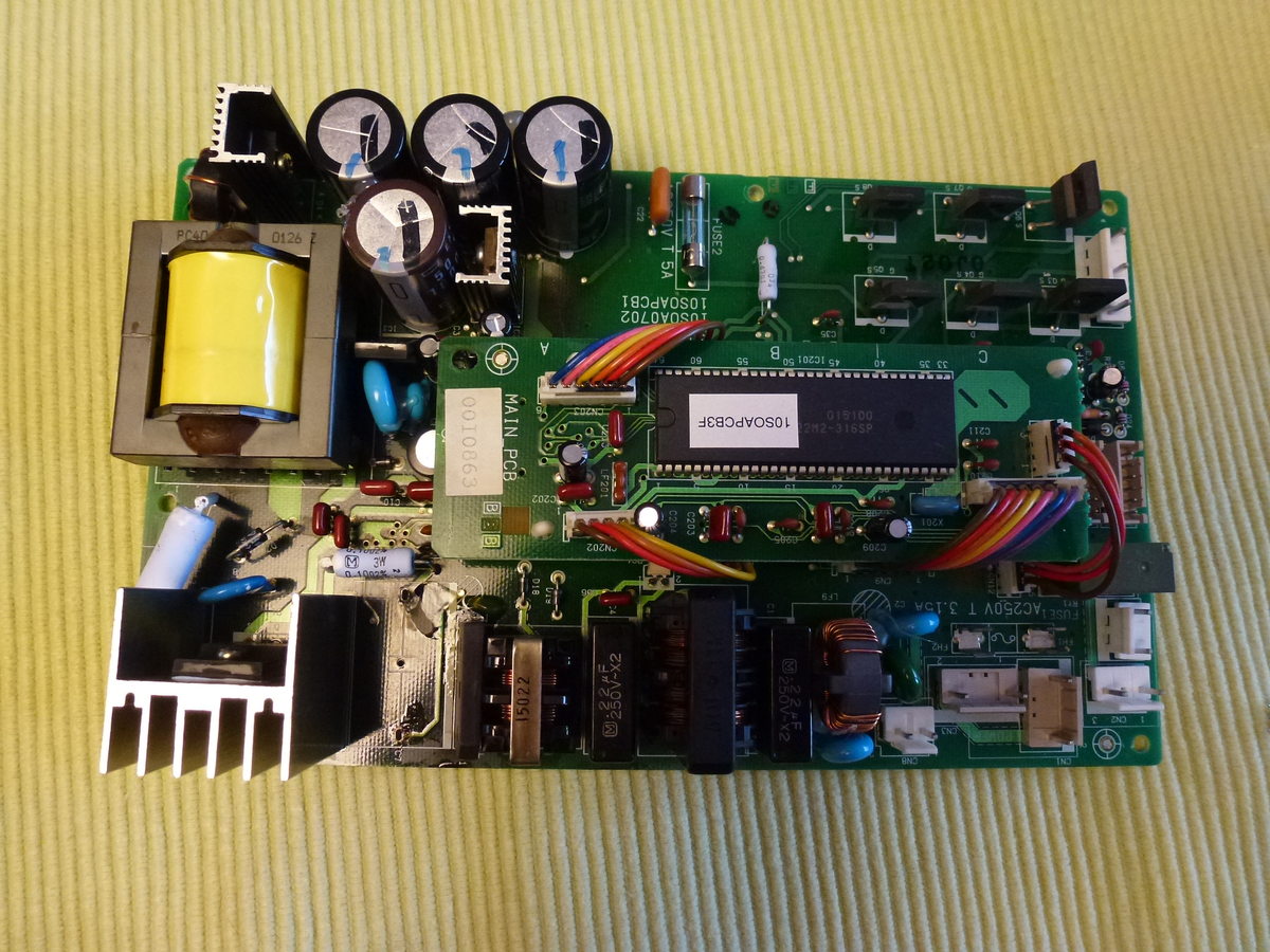

Wieder ein Beitrag zu defektem Schaltnetzteil mit Fan Controller.

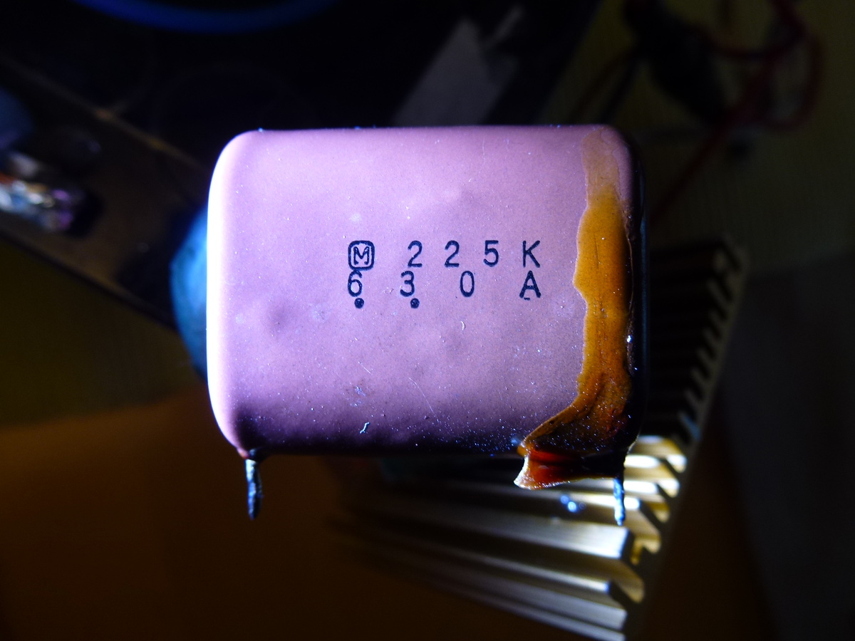

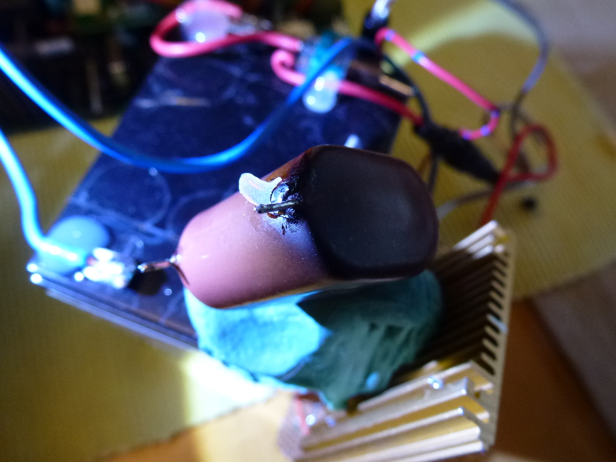

Diesmal ist allerdings die Eingangssicherung gestorben.

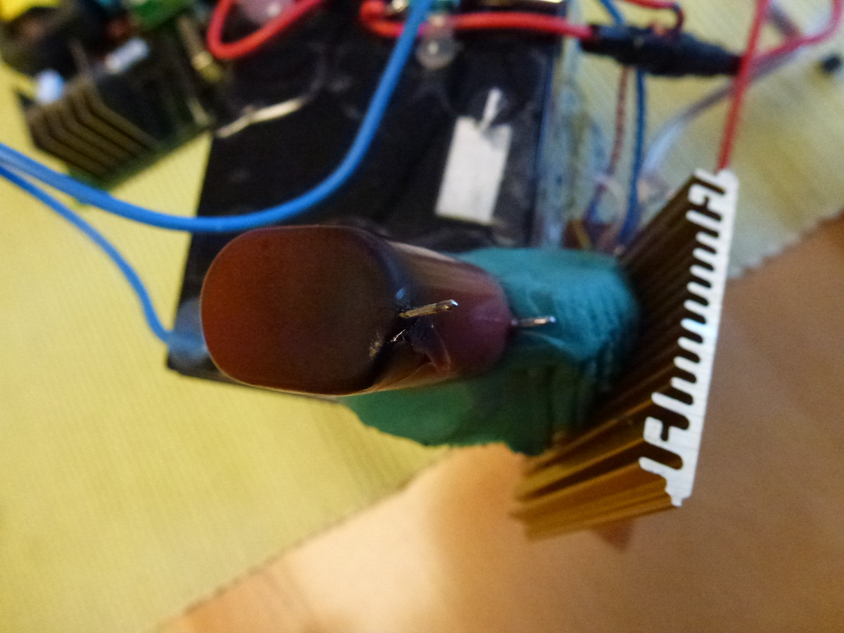

Hatte einen MPK - Kondensator (metallized polypropylen kondensator) im
eingelöteten Zustand im Verdacht, nachdem Auslöten konnte ich allerdings
1800 nF = 1,8 uF messen. Sieht jedoch etwas verbrannt aus, siehe Foto.
Kann der Kondensator trotz Kapazitaetswert defekt sein?
Da die Platine obsolete ist, würde ich mich freuen, wenn Ihr mir helfen
könntet. (eine konnte ich bereits wiederbeleben (Stützkondensator am PWM
IC)).
Kann man Bauteile im Primaerkreis in eingebautem Zustand prüfen?
Vorhandene Messgeraete:
Megger LCR 131
DMM UT61B
Rigol 1052E
Regeltrenntrafo mit Glühbirne
Gruss Bernhard
OP #4428165
Zusatzinfo:
habe Kondensator (MKP) nochmal mit LCR 131 im Ohm Bereich gemessen 210
Ohm?!
Unit 61B OL d.h. unendlich hoch für Gleichspannung.
Wie kommt es zu der unterschiedlichen Messung?
Das LCR kann soweit ich weiss mit 120 Hz und 1 Khz messen.
Gast #4428208
Regeltrenntrafo ist gut.
Schließe mal den Kondensator direkt an den Trafo in Serie mit dem UniT
an daran an. Das Messgrät im größten Strombereich voreingestellt.
Dann sollten bei 230V etwa 0,14 - 0,15A fließen.
Ichbin
OP #4428240
Vielen Dank für die Hilfe,
Messung:
 50 V =  37 mA
100 V =  69 mA
150 V = 103 mA
220 V = 149 mA
denke das sieht sehr gut aus.

#4428242
Der dicke primäre Siebelko fehlt in dem Schaltnetzteil.
Dein Kondensator wird zur Vermeidung von PFC ein kleiner sein, aber die
Funktion des primären Siebelkos übernehmen. Der ist hoch belastet, es
wäre nicht verwunderlich, wenn er ausfällt. Die Platine dort sieht
schwarz aus, so schwarz, daß sie bereits leitfähig geworden sein könnte.
Rechts vom Kondensator ist ein Brückengleichrichter ? Auf dem Kühlkörper
ein SNT IC mit Schalttransistor ?
225 wären 2.2uF. Wähle auf jeden Fall einen Polypropylenkondenstaor
http://www.distrelec.de/de/kondensator-radial-uf-20-630-vdc-400-vac-wima-mkp-uf-630v-20-a1/p/16500901
eventuell bekommst du einen Motorbetriebskondenstaor, der ist grösser
hält aber auch mehr aus.
https://www.luedeke-elektronic.de/products/Bauteile-und-Zubehoer/Kondensator-MKP/Betriebskondensator-Motorkondensator-Ducati-22uF-41617D106.html

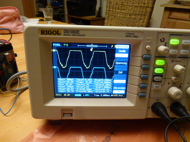

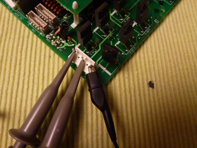

OP #4473192
Habe nun 5 Mosfets für 6€ von Alibaba erhalten und einen eingebaut.
Schaltung nimmt ca 200 mA auf und Alarmrelais schaltet.
Nach meiner Meinung funktioniert das Ganze wieder, was könnte zum
Ausfall des Mosfet's geführt haben?
Bild einer Messung am Gate gegen Ground habe ich angefügt.
Hätte eigentlich ein phasenverschobenes Signal am Ausgang (Lüftermotor)
erwartet, ähnlich wie bei einem Brushless Motor. Es sind Lüfter
angeschlossen, Leistungstest
kann ich erst am Wochenende durchführen.
Messung am Kondensator für den Microcontroller liegt bei ca 4,5 Volt,
Wechselspannunganteil bei ca 15mV.
Kann man das so lassen oder liegt noch ein weiterer Defekt vor, hätte
gerne
eine Meinung.
