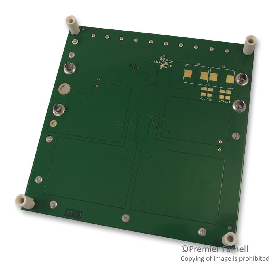

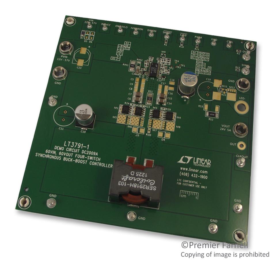

Das genannte Eval-Board ist grob das einzige was ich in der
Leistungsklasse gefunden hab mit der gewünschten Topologie.
Schaltplan ist im oben gelinkten PDF. Bzgl. Layout hab ich nur die
beiden Bilder - nehm an 4 Lagen, aber unabhängig davon relativ
flächengreifend (man könnt ordentlich was einsparen an Schleifenfläche).
