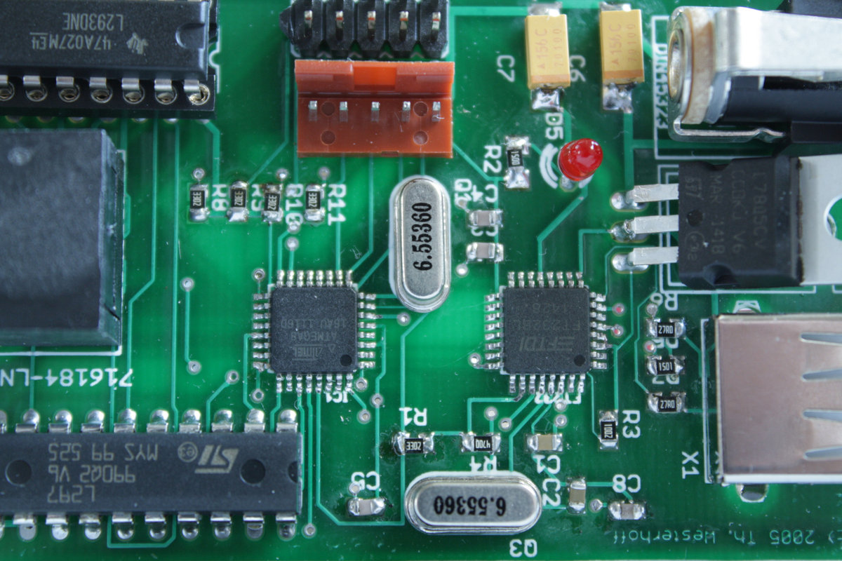

ich bin dabei für mein Foto-Teleskop eine über USB zu steuernden
Fokussieren mittels Schrittmotor zu bauen.
Leider funktioniert die Steuerung bzw. wird der FT 232 BL Chip beim
Anstecken an den Laptop-USB nicht erkannt.
Ich vermute, dass ich ihn beim Entfernen von Lötbrücken mittels
Entlötlitze geräuchtert habe. Gibt es eine Möglichkeit die Funktion
mittels Multimeter zu überprüfen? Oder fällt Euch als Experten auf den
Fotos was auf, woran es liegen könnte?
SMD Löten ist jetzt absolut nicht mein Spezialgebiet und die Lötstellen
sind mit Sicherheit nicht Profiqualität, sollten meiner Meinung jedoch
für ein Funktionieren der Schaltung ausreichend sein, oder?

Gast #4429213
Eher unwahrscheinlich. Silizium hält eine menge aus.
Ich würde erstmal nachmessen ob die 5V ok sind.
(am 7805 rechts gegen mitte)
Am layout könnte man einiges besser machen, ist aber nicht von dir oder?
schon.

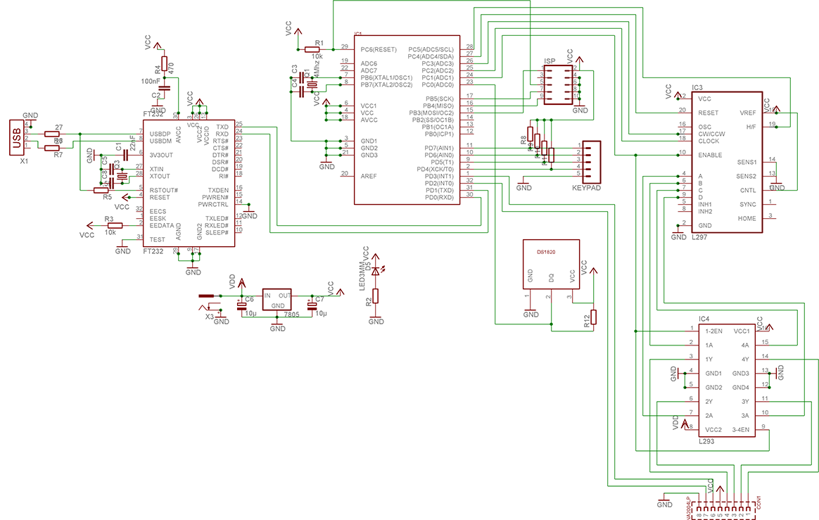

Die Bauteile haben folgende Werte:
C1 22n
C2 100n
C3,C4,C5,C8 22P
C6,C7 SMD TAN. 15/16
Anbei auch der Schaltplan.
Danke,
Alex

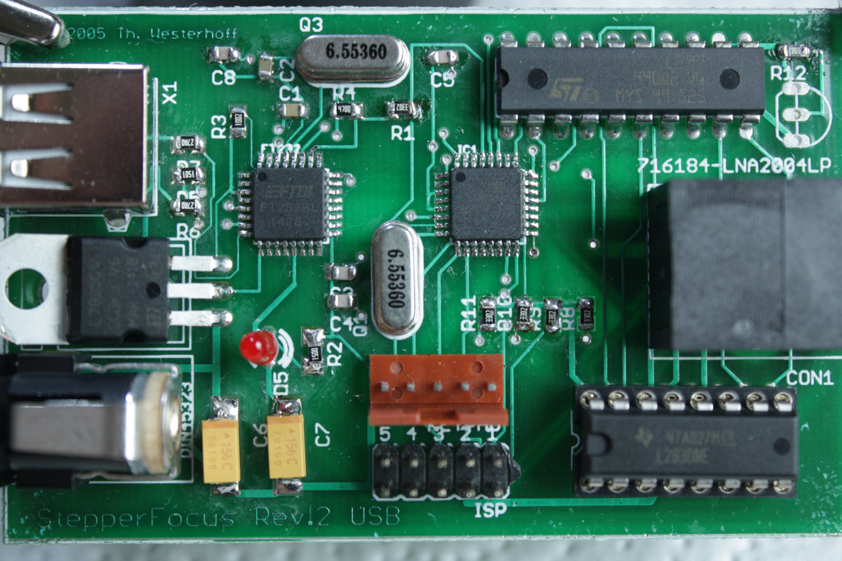

Gast #4429281
Also wenn ich am USB Anschluss Pin 1 gegen Pin 4 messe, liegen dort 11,2
V an, was doch eigentlich nicht sein dürfte oder?
Am 7805 liegt zwischen Pin Mitte (GND) und Out kein Strom an, was ich
mir nicht erklären kann. Zwischen Pin Mitte (GND) und dem IN-Pin ca.
0,1-0,15 V.
Hat der 7805 vielleicht einen weg?
Gast #4429301
Ehrlich gesagt anhand der Bestellnr. da ich da bei Reichelt erstmal nur
den 6,55 MHz gefunden habe. Habe zwischenzeitlich auch 6,0 MHz gefunden
und kann die auswechseln. Sollte der FT232 aufgrund oben genannten (kann
sich 12 MHZ auch selbst erzeugen) nicht trotzdem funktionieren?
Persönliche Seite #4429315
Astronom schrieb:
> Sollte der FT232 aufgrund oben genannten (kann sich 12 MHZ auch selbst
Laut Abschnitt 7.6 im Datenblatt muss dem FT232R sogar explizit per
MPROG mitgeteilt werden, daß er den externen Oszillator nutzen soll. Das
speichert der FT232R dann in seinem internen EEPROM.
 Sofern Du keinen vorprogrammierten FT232R verwendet hast, sollte das
nicht das Problem sein.
Taucht denn im Gerätemanager gar kein USB-Device auf, wenn Du das Ding
anschließt, oder wird das gefundene Gerät nicht erkannt?
Da stimmt aber noch was ganz anderes nicht: Der FT232_R_ benötigt keine
27Ω-Serienwiderstände (R6? & R7) in den USB-Datenleitungen, und er
benötigt keinen Pullup-Widerstand (R5).
Das sieht wie die Beschaltung für einen FT232_B_ aus. Könnte es sein,
daß Du die beiden verwechselt hast?

Gast #4429362
Das kan nicht sein da nur 5V aus dem PC kommen.
> 0,1-0,15 V.
Also wenn Schon am Eingang nur 150mV anliegen kann am ausgang nix
rauskommen.
Eine Externe Stromversorgung hast du aber angeschlossen?
Die 5V vom USB werden nämlich gar nicht verwendet.
Den Quarz musst du tauschen. Der ist viel zu schnell.
(Ftdi erlaubt maximal +/-0,1%...)
#4429372
Eventuell hast du einen nachgebauten/gefälschten FT232 der vom
aktualisierten FTDI Treiber deines PC absichtlich nicht erkannt wird und
ausser Betrieb gesetzt wird.
http://www.heise.de/make/meldung/FTDI-Proaktive-Fake-Chip-Abwehr-2430780.html
