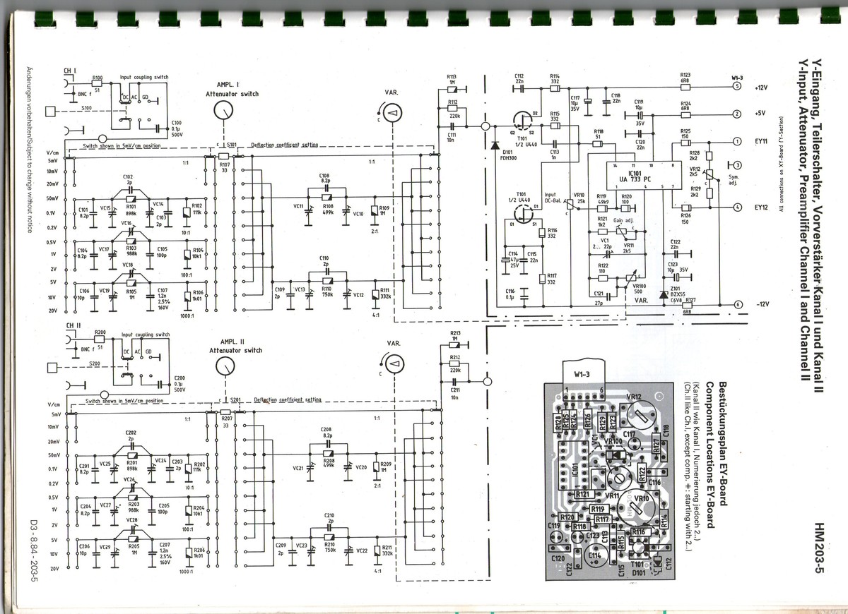

von Mani W. (e-doc)
Philipp C. schrieb:
> man kann ja auch einfach direkt mit einem Ohm-Meter mal messen. Das
> dürfte für viele hier noch einfacher sein.
Mein HAMEG 203-5 hat auf DC 1M, auf AC reicht der 20M-Bereich des
Ohmmeters nicht aus, irgend etwas anzuzeigen, was ja auch logisch
sein sollte...
AC wird über 0,1u/500V und in Serie dazu einen 51R geführt...
von Mani W. (e-doc)
Hier ist die Schaltung aus dem Service-Manuel HM 203-5

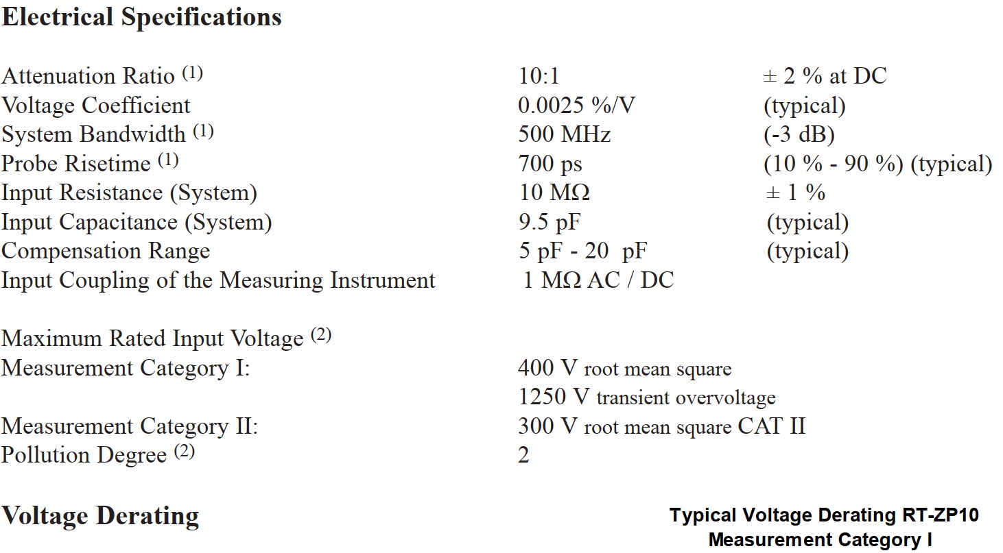

>den Ripple auf einigen 100V ansehen möchten und das Scope dann mit
>angeschlossenem 1:100 Tastkopf auf AC schalten im Glauben, dass der
Wenn es nur ein paar 100V sind, ist es auch meistens ok. Zumindest mein
TDS224 sagt was von 300V Dauer, bzw. 420V Peak (bei 50% Impulsverhältnis
bzw. <100ms).
Wobei ich eher den Verdacht habe, daß diese Werte von der max.
Verlustleistung des Eingangs-R abhängen, denn das ergibt ja an 1MOhm
auch schon knapp 100mW bzw. 170mW.
Der Eingangs-C wird da wohl mindestens richtung 400V gehen, eher 630V.

Und wenn man sich die Eingangsschaltung mal nicht auf dem Handy ansieht,
sondern auf einem Monitor, dann sieht man auch, dass es auch beim DS1052
immer einen DC-Pfad gibt. :)

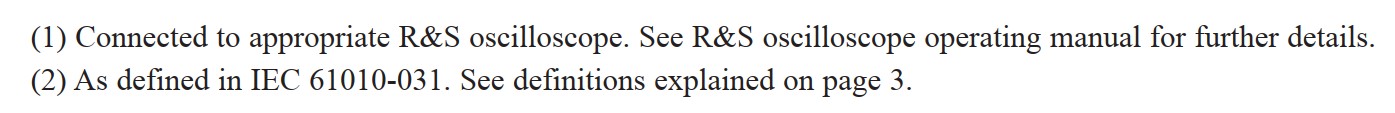

von Rainer D. (rainer4x4)
Jörg schrieb:
> Nach dieser Aussage ist zumindest bei Verwendung der originalen RT-ZP10
> Tastköpfe (10:1) unter AC-Kopplung gewisse Vorsicht geboten.
Normalerweise ist in den Handbüchern der Skops und der Tastköpfe die max
Eingangsspannung sehr genau definiert. Siehe Bild aus einer Hameg
Anleitung.
Beim Tek, Telequipment, Rigol und was ich sonstnoch hab ist es ähnlich
angegeben.
Ok, wer billige Tastköpfe für 3fuffzich hat, dem fehlen evtl diese
Angaben.
von Jörg (sw-fan)
Nun Rainer, da hast du völlig recht.
Ich denke, was hier zur Diskussion stand, war wohl das Schaltungsdesign
im AC-Zweig unterschiedlicher Geräte. Demzufolge sich das System
Tastkopf/Oszi, auch bzgl. Impedanz und Spannungsteilungsverhältnis,
unterschiedlich verhalten kann.
Deshalb haben die mitgelieferten, nicht eben billigen Tastköpfe die R&S
bauen lässt, neben den Spezifikationen auch noch Anmerkungen die
beachtet werden sollten.
Anmerkung (1) gilt demnach auch für den im System resultierenden
Teilungsfaktor. Diese Anmerkung führt dann wieder zum zuvor geposteten
Zitat aus dem Manual des R&S RTE.
Am Ende sollte man den Aussagen der Oszi-Herstellers trauen können. Die
kennen ihr Schaltungsdesign. Wenn da geschrieben wird, bei AC Kopplung
sei das Spannungsteilungsverhältnis 1:1, unabhängig der Tastkopfangaben
...könnte bei Verwendung der origimal beigepackten Tastköpfe RT-ZP10
tatsächlich etwas daran sein.
