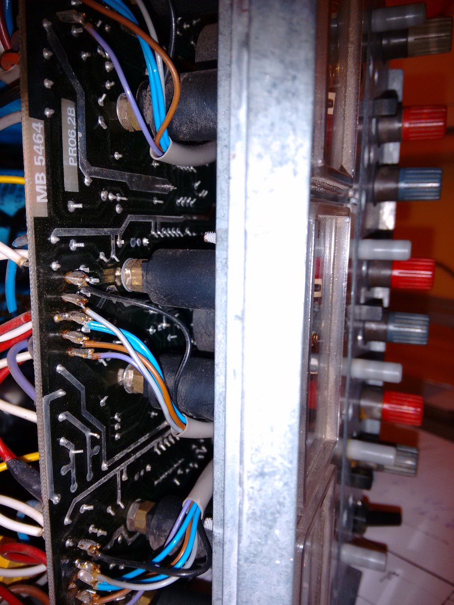

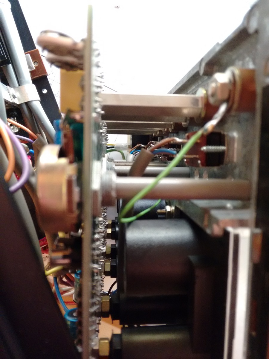

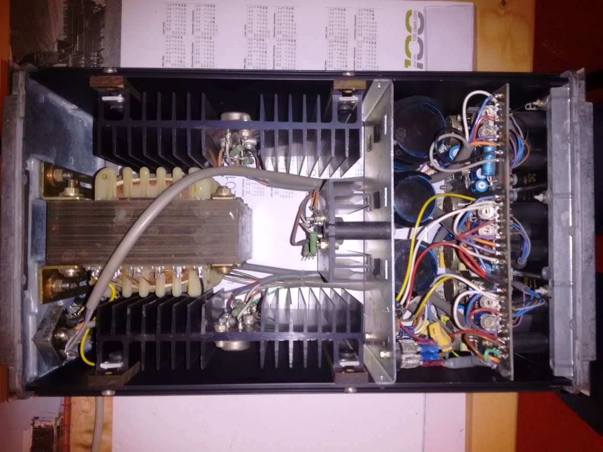

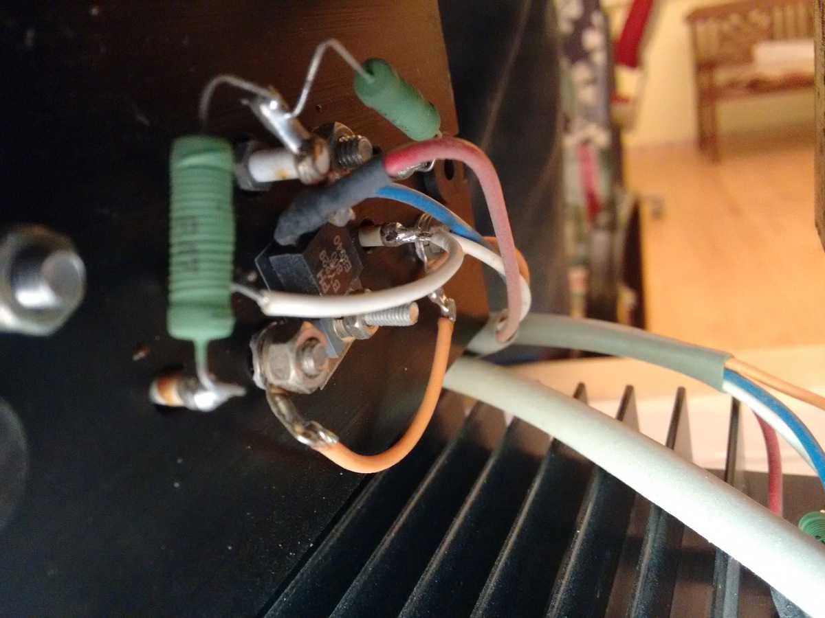

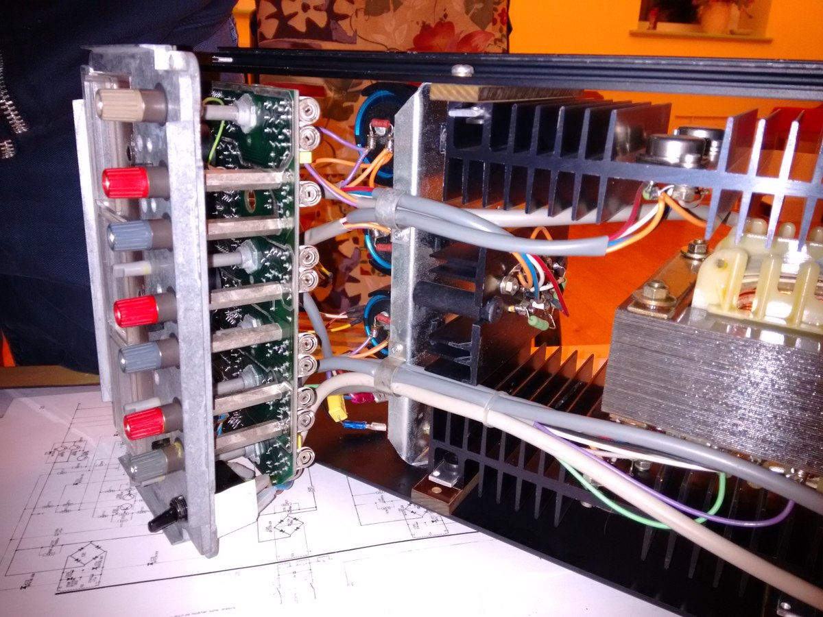

Hier ersteinmal ein paar Bilder, bessere kommen dann wenn ich es auseinander habe und wenn etwas bessere Lichtverhältnisse sind. Und auch die bildliche Erklärung warum das Auseinandernehmen etwas dauern könnte.
Michael B. schrieb: > Gerhard O. schrieb: >> 1) Erstens, Spannungsspitzen treten bei Induktivitäten erst beim >> Abschalten auf und haben eine gegen gerichtete Polarität. Die >> Spannungsspitze die das Relais erzeugt ist also negativ und wird von V28 >> (in gewohnter Weise) abgefangen und auf ca. -0.7V begrenzt. > > Quatsch. > > Wenn man ein Relais das parallel an einen 1000uF Elko hängt, > der NOCH mit Strom versorgt wird, von seiner Stromversorgung abkoppelt, > passiert genau gar nichts. Die Spannung am Elkos sinkt langsam bis das > Relais abfällt und dann weiter bis auf 0. Das war's. > > Der 1000uF Elko ist hier am Ausgang, und dahinter ist kein Schalter, > also ist das genau das Szenario was hier vorliegt. Da hast Du natürlich recht. In der Praxis ist das genau so wie Du es berichtigt hast. Danke.
Friedrich H. schrieb: > Hier ersteinmal ein paar Bilder, bessere kommen dann wenn ich es > auseinander habe und wenn etwas bessere Lichtverhältnisse sind. > > Und auch die bildliche Erklärung warum das Auseinandernehmen etwas > dauern könnte. Vielen Dank für die Aufnahmen. Vielleicht ist die Frontplatte als Ganzes abnehmbar. Dann könnte man leichter an die Platinen dran.

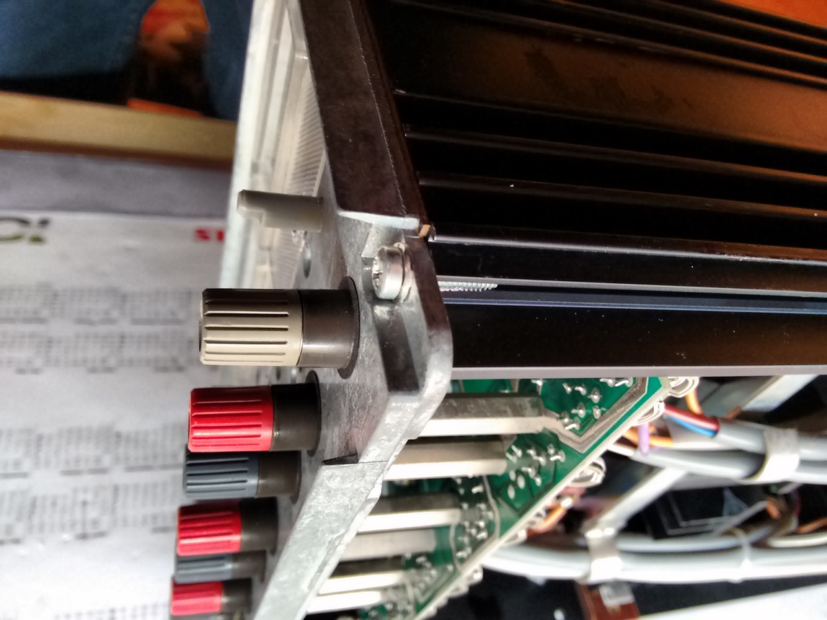

Die Drähte zur Reglerplatine scheinen alle auf der Ober(?)kante anzukommen, wahrscheinlich kann man die vier Philips-Schrauben in der Frontplatte lösen und den Komplex Frontplatte - Reglerplatine abklappen. Klappmechanismen hatte Philips jedenfalls gern, in meinem Synthesizer haben sie sogar eine regelrechte "Regalklappe" eingebaut...
Marian . schrieb: > Die Drähte zur Reglerplatine scheinen alle auf der Ober(?)kante > anzukommen, wahrscheinlich kann man die vier Philips-Schrauben in der > Frontplatte lösen und den Komplex Frontplatte - Reglerplatine abklappen. > > Klappmechanismen hatte Philips jedenfalls gern, in meinem Synthesizer > haben sie sogar eine regelrechte "Regalklappe" eingebaut... Dann lohnt sich das Schnüffeln allemal;-)
@Gerhard O. Die messgerätesparte wurde an Fluke verkauft. Deswegen gibt es such einige Fluke Geräte mit PE### Bezeichnungen. Und ja die Frontplatte ist mit 4 (Philips ;P) Schrauben in die übertrieben massiven Seitenteile geschraubt. Ich werde dann beim Zerlegen Detailaufnahmen machen und hier hochladen, damit die Neugier nicht zu kurz kommt. @Marian Das Foto ist von der Unterseite.

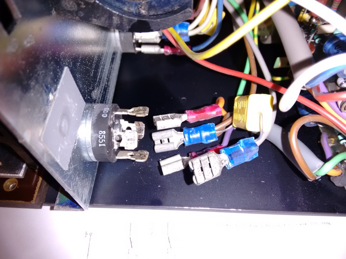

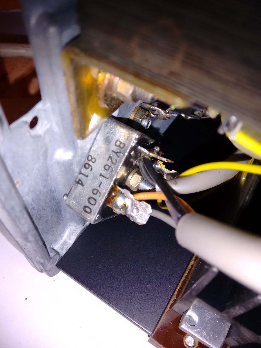

Bei meinem mit dem gleichen Fehler war ein Brückengleichrichter defekt.

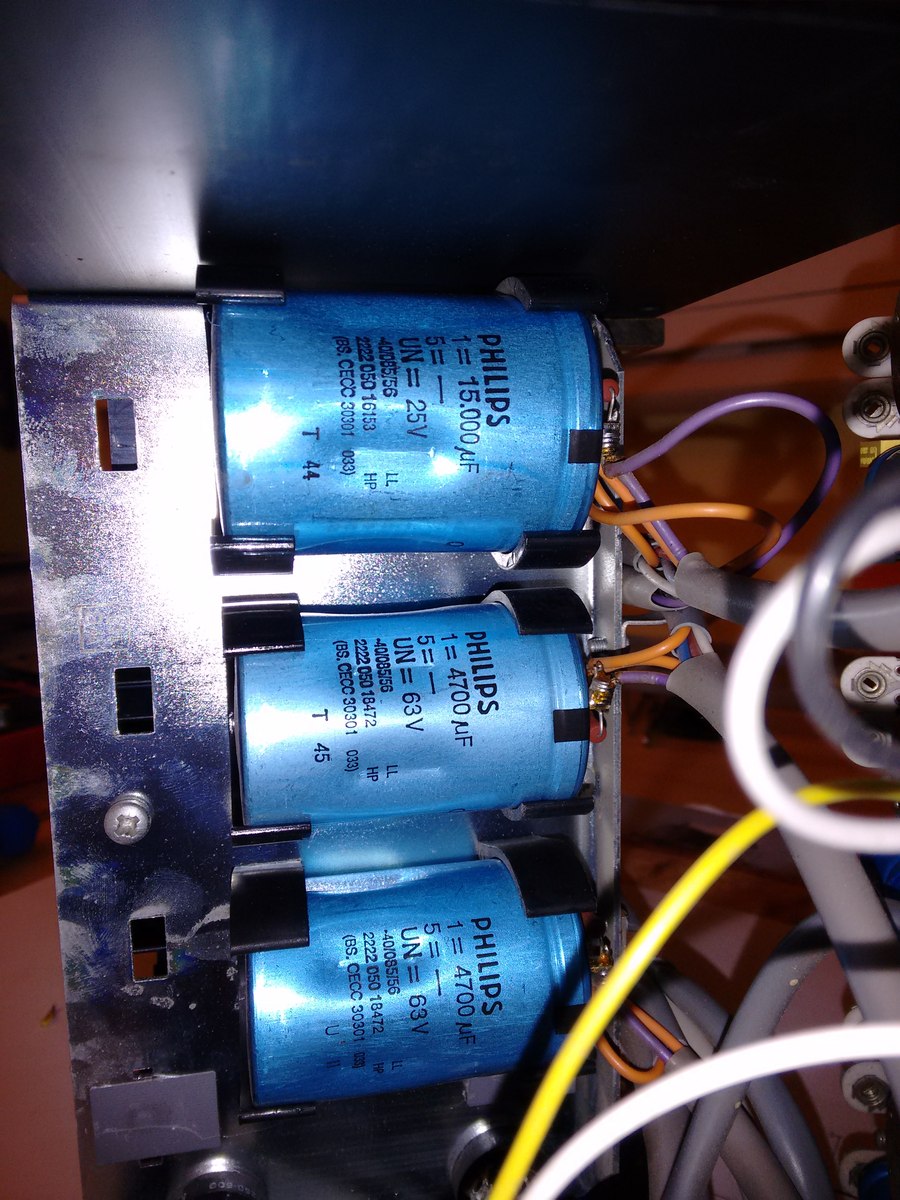

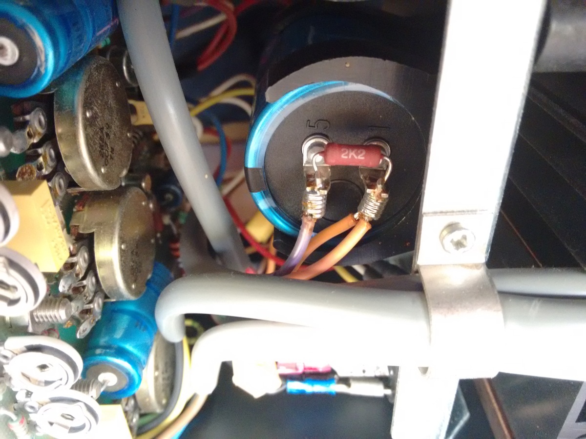

@Mani Danke für den Hinweis, ich werde das am Wochenende mal bei mir prüfen. Wäre ja schön wenn die Lösung so einfach wäre. Und jetzt erstmal ein paar Neue Bilder. Nach dem ich die Gleichrichter getrennt und die Temperatursensoren entfernt hatte, konnte ich das Panel relativ leicht nach unten wegklappen. Bei dem großen Gleichrichter Hingegen wird das etwas aufwendiger. Massiv gebaut ist es, aber servicefreundlich eher nicht.
Friedrich H. schrieb: > Nach dem ich die Gleichrichter getrennt und die Temperatursensoren > entfernt hatte, Merke dir vor allem, was wo dran war.... Das Gerät sieht mit seiner Alu-Druckguss-Frontplatte und der Aufteilung in heisse und kalte Zone recht wertig gebaut aus.
Michael B. schrieb: > Merke dir vor allem, was wo dran war.... Dafür sind Digital Kameras da;-) Danke für die Bilder. Aeusserlich nach sieht es sehr gut aus. Gerhard
Ok ich habe heute ersteinmal angefangen es weiter auseinander genommen. Mani schrieb: > Bei meinem mit dem gleichen Fehler war ein Brückengleichrichter defekt. Soweit ich das mit dem Multimeter herausfinden konnte ist es das bie mir nicht. :( (~500mV an allen Dioden) Und eines muss ich noch loswerden: Mann kann über das Gerät und seine Zuverlässigkeit sagen was man will, aber was die Reperaturfreundlichkeit angeht ist es ein absoluter Albtraum.

ohne jetzt alles gelesen zu haben, der Fehlerbeschreibung nach kann doch nur der Gleichrichter kaputtgegangen sein. Das ist das einzige Teil was beim Einschalten stark belastet wird. Abgesehen davon würde ich mir nicht so eine alte Krücke kaufen, dann eher ein gerbaucht defektes VLP-4203 Ist gut zu reparieren, gibt Schaltpläne und läuft

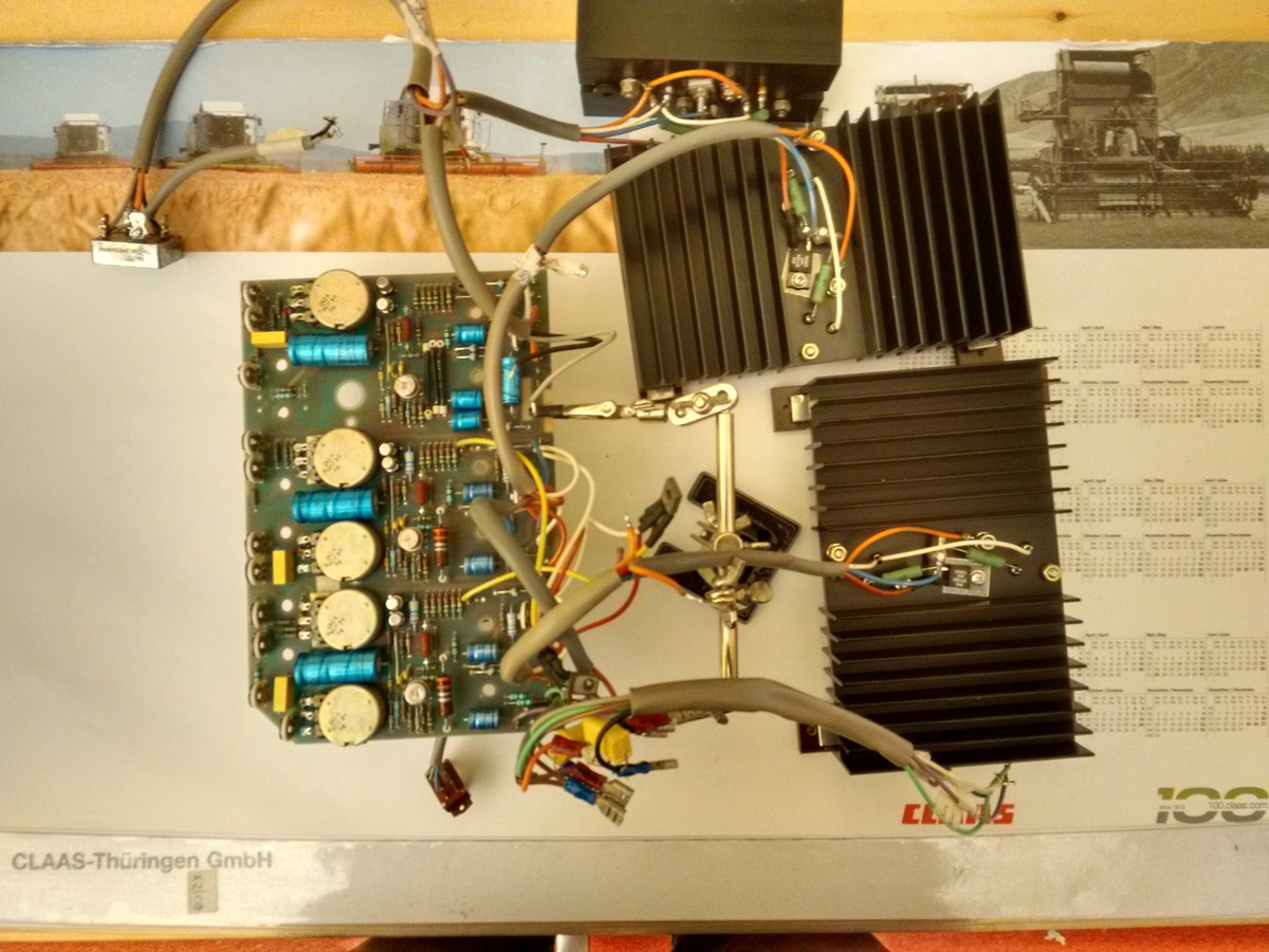

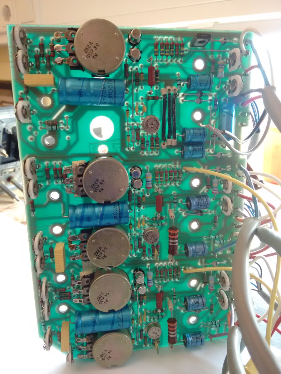

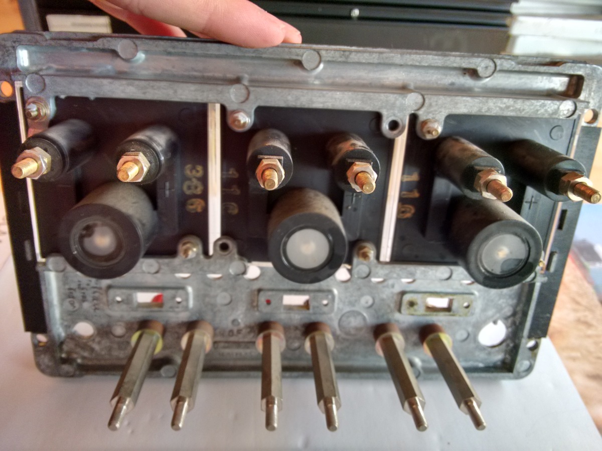

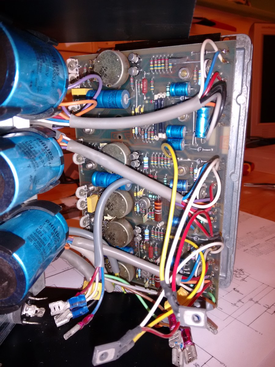

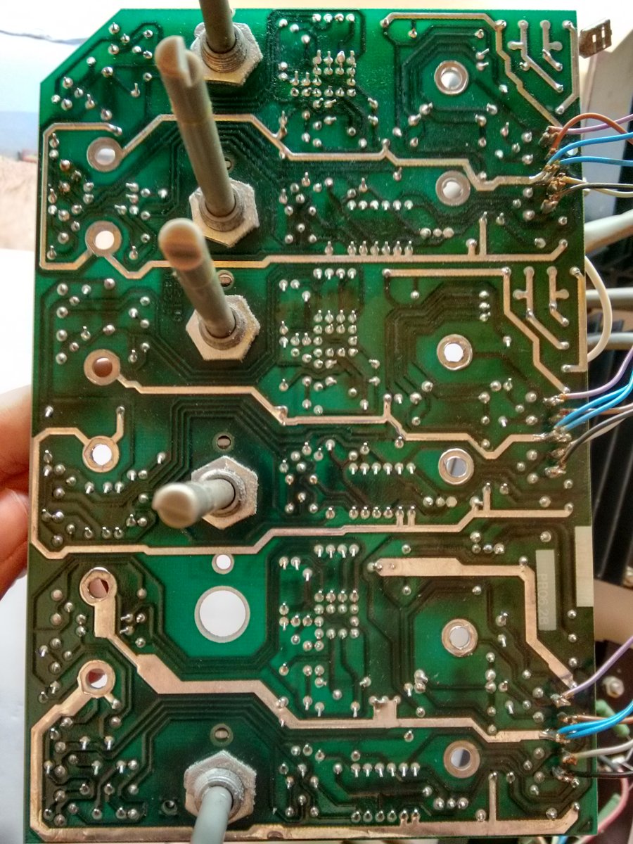

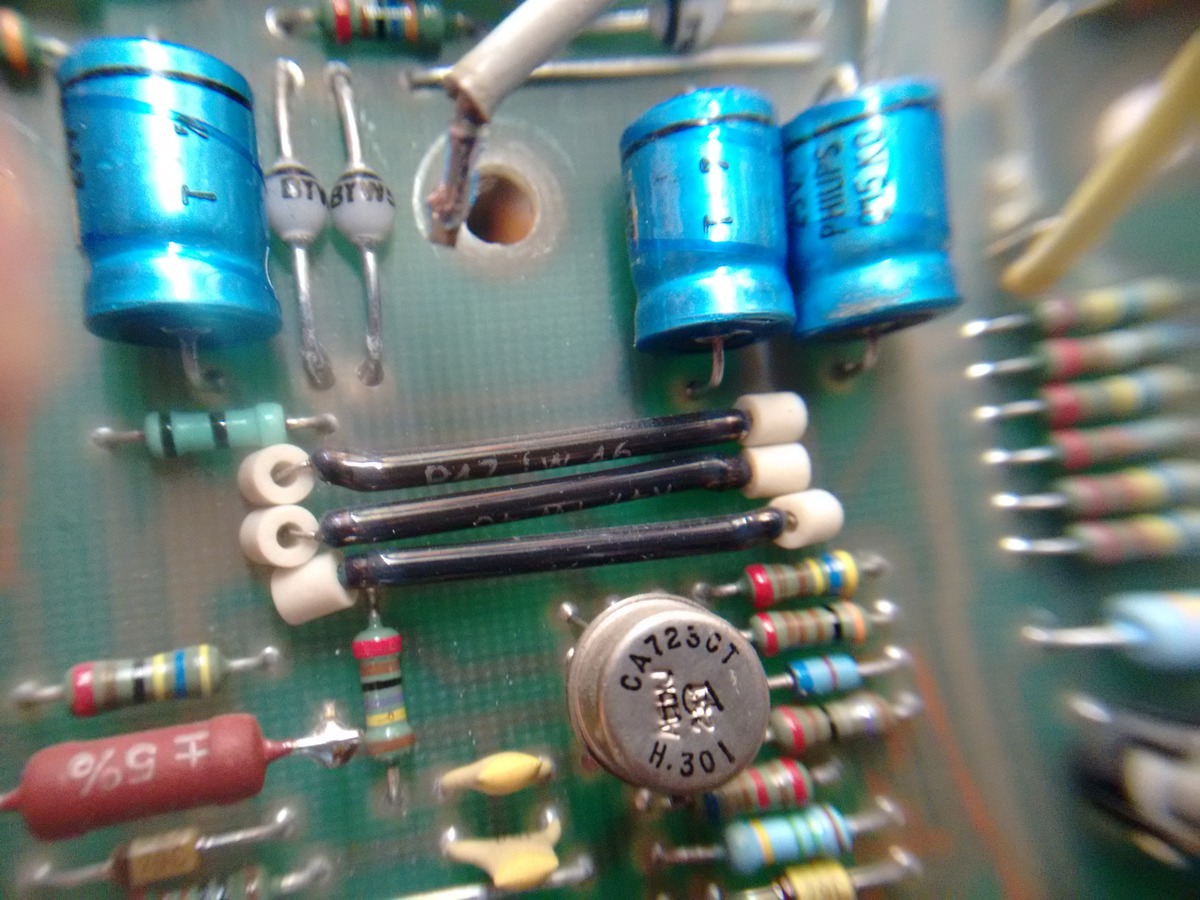

Ok heute bin ich endlich dazu gekommen es komplett zu zerlegen. Also hier noch ein paar Bilder.
Ok ich bin wieder an einem Punkt an dem ich Hilfe benötige. Ich habe soweit alle Elkos getestet (12v ge-/entladen), dabei ist mir nichts besonderes aufgefallen. Jetzt habe ich Kanal-1 einzeln getestet -> funktioniert normal Aber Kanal-2 (einzeln) hat komplett ohne Last ab etwa 27V eingestellter Spannung einen Stromverbrauch (Anzeige steigt bis 1A, vermutlich wegen der von Gerhard Vorgeschlagenen Serien 40W Lampe vor dem Transformer nicht höher) Außerdem sinkt die Spannung vor der Regelung, umso höher die Augangspannung eingestellt ist, was sie bei Kanal-1 nicht tut. Die Dioden habe ich (in der Schaltung) schon schnell mit dem Multimeter geprüft -> mir ist nichts aufgefallen Meine Frage ist jetzt wo das Problem liegen könnte.

Hallo, dies hier nur um den Thread abzuschließen, ich habe jetzt alle alten Kondensatoren gegen Nichicons ausgetauscht, sowie die Glasröhren-Shunt-Wiederstände. Nun funktioniert wieder alles super. Ich musste auch feststellen, dass ich das gebrauchte Gerät mit 8A-T Sicherungen geliefert bekommen habe... (2A vorgesehen) Das heißt natürlich auch, dass ganz bestimmt etwas richtig kaputt war - ich weiss nur nicht was. Auf Grund der widersprüchlichen Angaben im Internet habe ich dann auch zuerst zu niedrig abgesicherte Sicherungen bestellt. (1A-T - eventuell der Grund weshalb meine einzelkanal Tests fehlgeschlagen sind) :$ Trotzdem nochmal danke an alle die Hinweise gegeben haben. Ps: Anschauungsbeispiel No.1 für Gerhard O. schrieb: > "Trau, Schau, Wem!"
