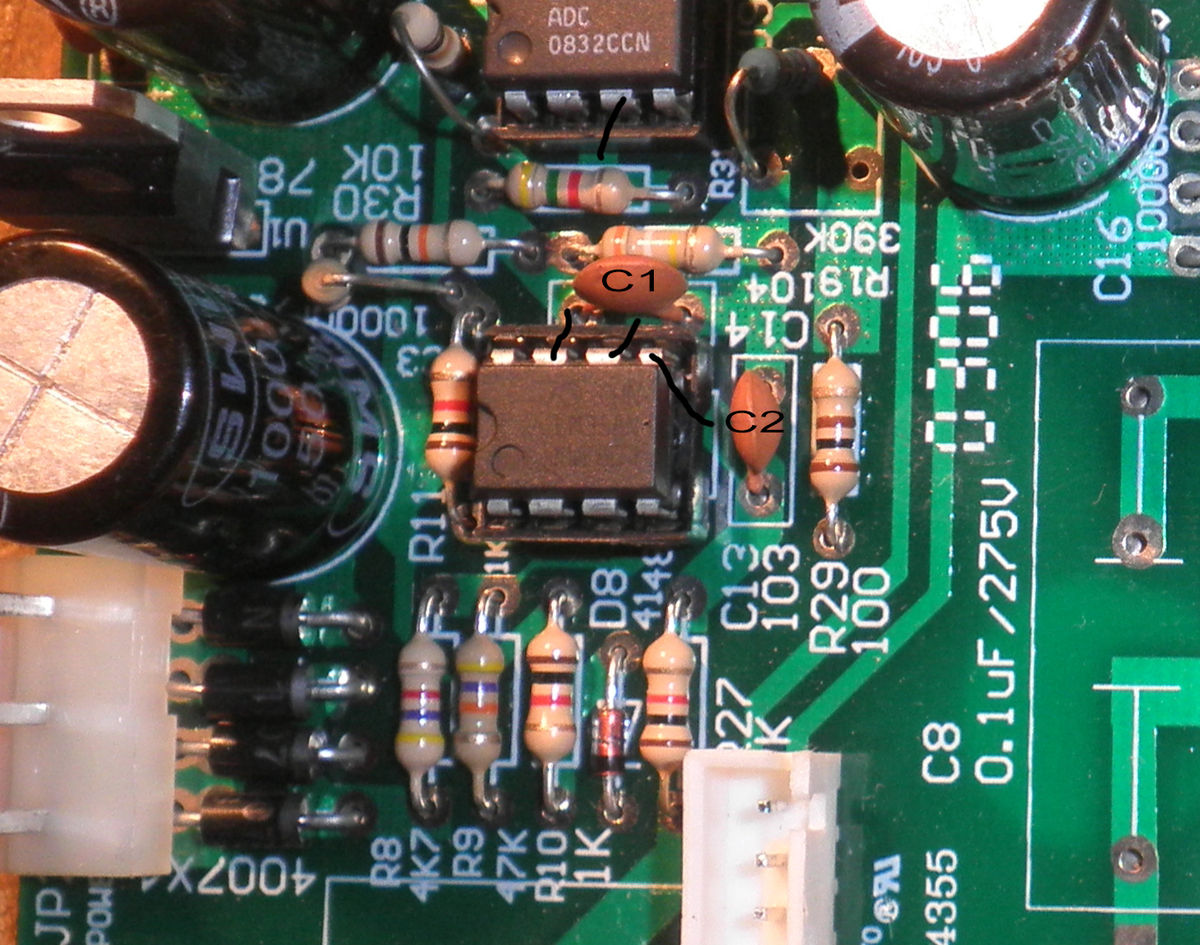

ich habe hier einen DMX Hazer der über den AT89s51 gesteuert wird.
Und zwar habe ich folgendes Probleme
1. Seit neustem Schaltet der Hazer mir kein Ready Signal mehr um zu
nebeln.
2. Schaltet er das Heizelement nicht ab. (Habe dies mal mit einem
Thermoschalter umgangen).
Das Heizelement wird von einem Temperaturfühler (Unbekannt) überwacht.

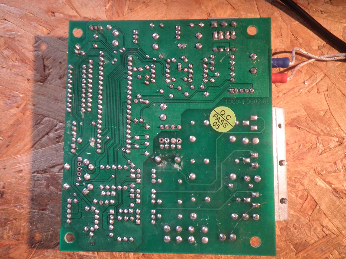

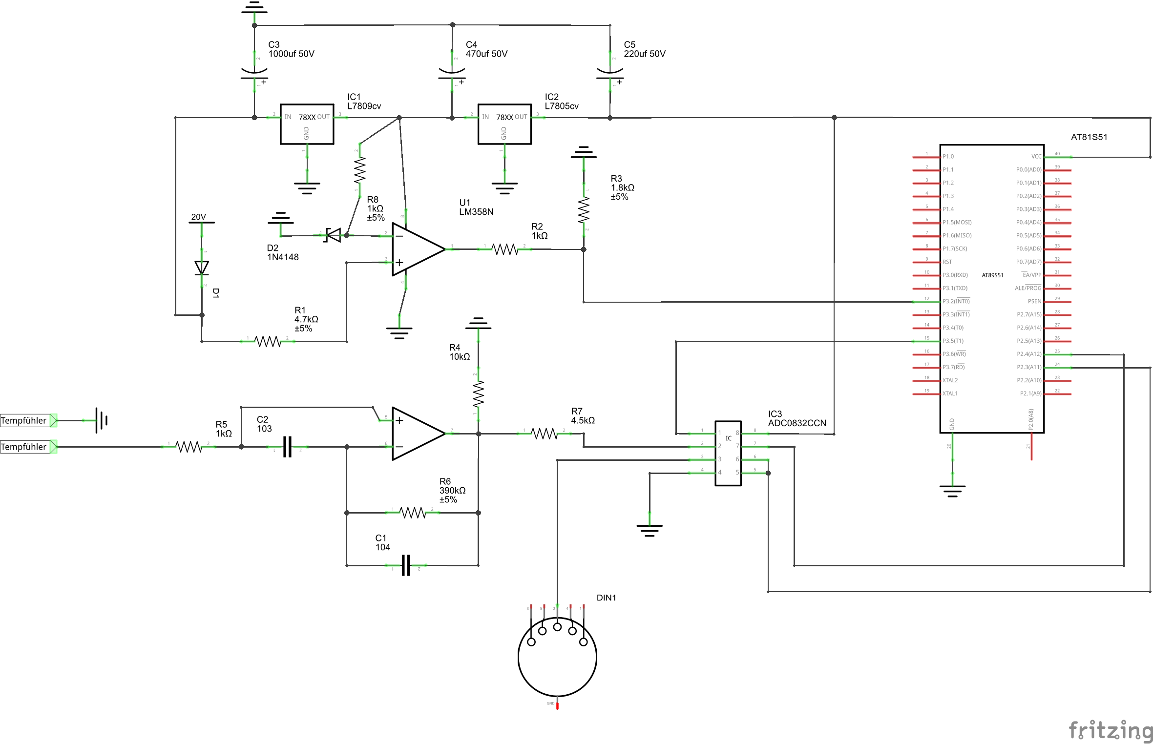

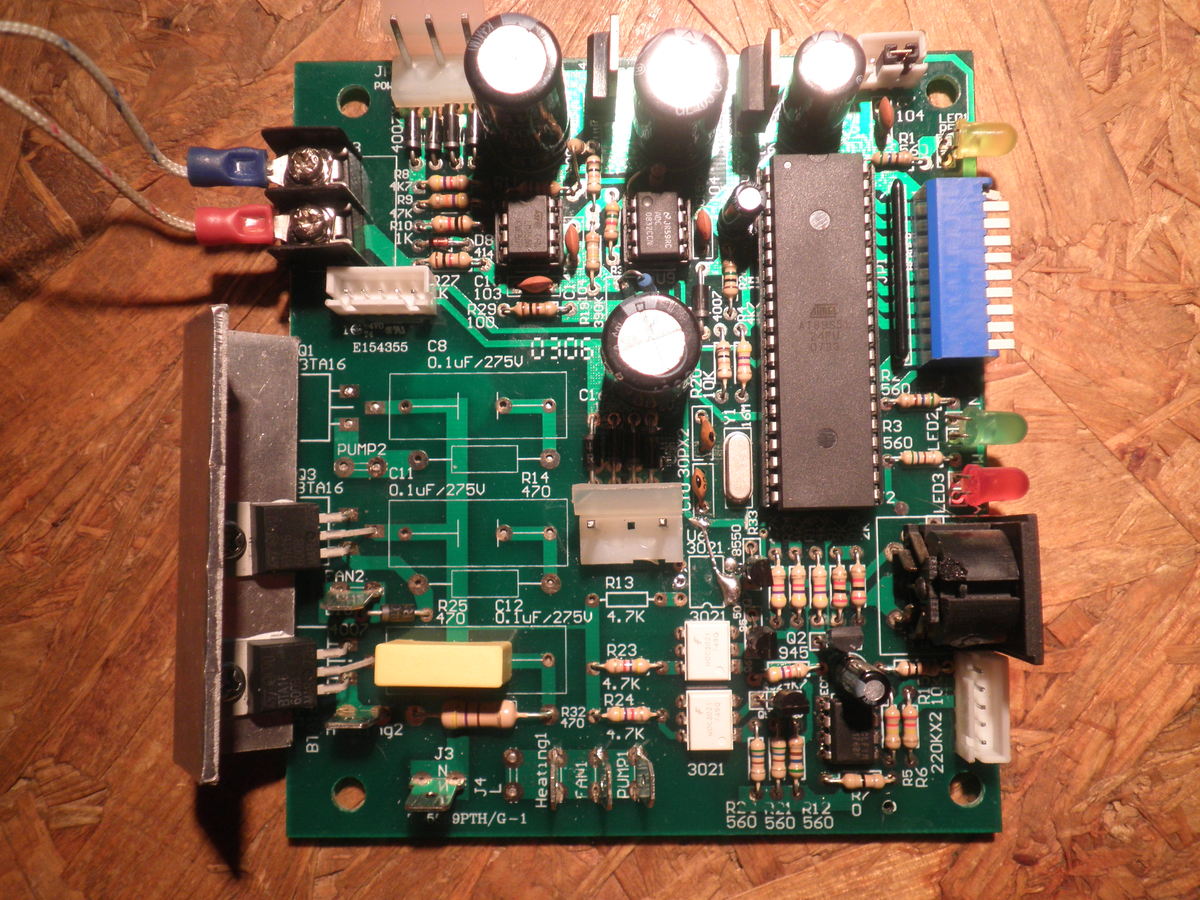

Im Anhang ist ein Schaltplan von der Beschaltung des Fühlers zum
Controller. Weil ich vermute das der nicht richtig Arbeitet. Des
weiteren sind noch weitere Fotos der Platine im Anhang.
Leider habe ich den Code nicht. Auslesen geht wahrscheinlich nicht
vermutlich sind die BitLocks gesetzt. Und wenn nicht dann Bekomme ich ja
nur ein hex file.
Könnt ihr mir Vielleicht weiter Helfen?

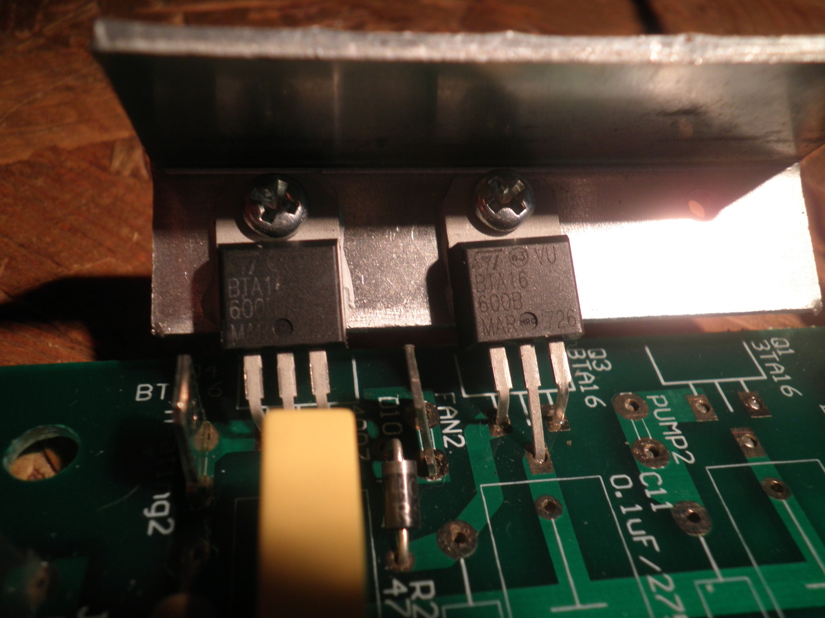

saibot852 schrieb:> 2. Schaltet er das Heizelement nicht ab. (Habe dies mal mit einem> Thermoschalter umgangen).
Prüfe in diesem Fall erstmal, ob nicht einfach nur der Triac einen
Kurzschluss hat. Eine Rückwirkung vom defekten Triac rückwärts durch den
MOC3021 auf den MC ist recht unwahrscheinlich.

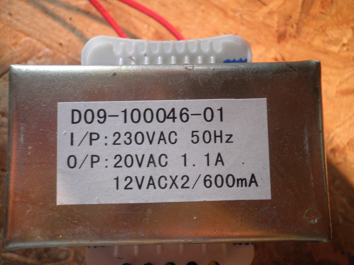

Der Trafo sieht mir so aus, als wäre es ein 2*12V AC mit Mittenanzapfung
(da der Temperaturverstärker anscheinend symmetrisch gespeist ist).
Verifiziere das nochmal mit dem Originaltrafo. Ich würde dir evtl.
empfehlen, jemanden zu fragen, der sich mit so etwas etws besser
auskennt und dir zur Seite steht.
Die zugeklecksten LED Anschlüsse des unbestückten Optokopplers und die
angesengte DIN Buchse sehen jedenfalls etwas merkwürdig aus.
Kurt schrieb:> War das ein Bausatz?> Viele Bauteile sind schlecht verlötet auf der Oberseite.> Stell bitte ein Foto von der Leiterbahnseite ins Forum.
Die Platine ist kein Baustaz.
Matthias S. schrieb:> saibot852 schrieb:>> 2. Schaltet er das Heizelement nicht ab. (Habe dies mal mit einem>> Thermoschalter umgangen).>> Prüfe in diesem Fall erstmal, ob nicht einfach nur der Triac einen> Kurzschluss hat. Eine Rückwirkung vom defekten Triac rückwärts durch den> MOC3021 auf den MC ist recht unwahrscheinlich.> Der Trafo sieht mir so aus, als wäre es ein 2*12V AC mit Mittenanzapfung> (da der Temperaturverstärker anscheinend symmetrisch gespeist ist).>> Verifiziere das nochmal mit dem Originaltrafo. Ich würde dir evtl.> empfehlen, jemanden zu fragen, der sich mit so etwas etws besser> auskennt und dir zur Seite steht.> Die zugeklecksten LED Anschlüsse des unbestückten Optokopplers und die> angesengte DIN Buchse sehen jedenfalls etwas merkwürdig aus.
Die zugeklecksten anschlüsse des Optokopplers kommen von einem
Transistor und gehen an einen Lüfter dessen Drehzahl über DMX gesteuert
werden kann.

einschalten, sprich fliegt beim Einschalten die Gerätesicherung? Erst
würde sich das Nachlöten der gesamten Platine löten. Dann: Einbauen,
einschalten.

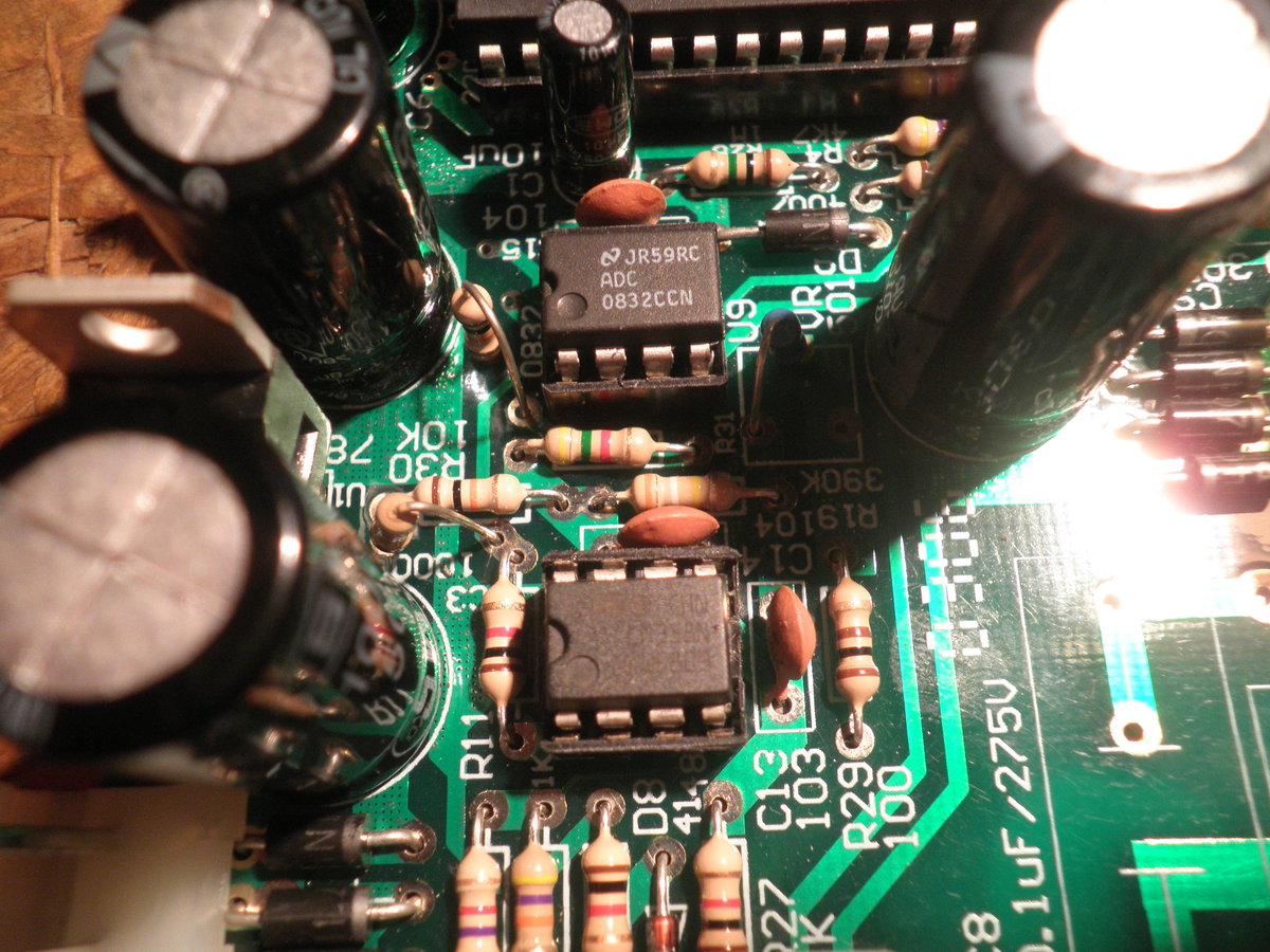

Ich habe bereits viele dieser Chinabomber repariert. Selten war
tatsächlich etwas kaputt, meistens lag es an Wackelkontakten oder kalten
Lötstellen auf der Platine, da die PCBs dieser Geräte WIRKLICH schlecht
verarbeitet sind...

Nachtrag: bevor Du mein Reperaturprocedere durchläufst, kannst Du ja
prophylaktisch OHNE SPANNUNG am Gerät die Pin 1 und 2 der Triacs auf
satten Durchgang prüfen....
@all: Die Spur mit den defekten Triacs in Richtung Kurzschluss ist
übrigens nicht ganz richtig.
Sollte einer der beiden kaputt sein, würde entweder die Pumpe oder die
Heizung dauerhaft laufen, das "Fog ready" müsste vom Temperatursensor
aber
unabhängig davon korrekt weitergemeldet werden und die Gerätesicherung
würde ebenfalls nicht ansprechen...

Die Schaltung sieht seltsam aus...
Ist der Kondensator C2 wirklich zwischen den Eingängen des OPs?
Und der Temperaturfühler hat keinen Pullup?
Und die D2 ist tatsächlich so verbaut und eine 1N4148?

1.) Die Bauteilbezeichnungen von Tobias stimmen nicht mit denen auf der
Platine zusammen, er wird aber hoffentlich wissen, welche Bauteile er
meint.
2.) Ja, mir kommt seine Skizze auch sehr speziell vor, was aber wenig
daran ändert, dass er - sollte das Nachlöten keine Besserung bringen -
erst mal nachmessen soll, ob am Ausgang des Verstärkers etwas raus
kommt. Ich kann durch seine Fotos und die Tatsache, dass ich keinen
Blick unter die ICs werfen kann, die Schaltung SO auch leider nicht
rekonstruieren....
C1 und C2 sitzen korrekt
auch die unterseite hatte ich schon mal geposted aber hier ist sie
nochmal
zum Schaltplan hatte ich noch was vergessen neu ist jetzt R8 zwichen D2
und pin 3 des IC1

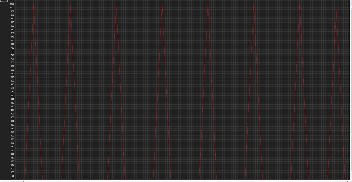

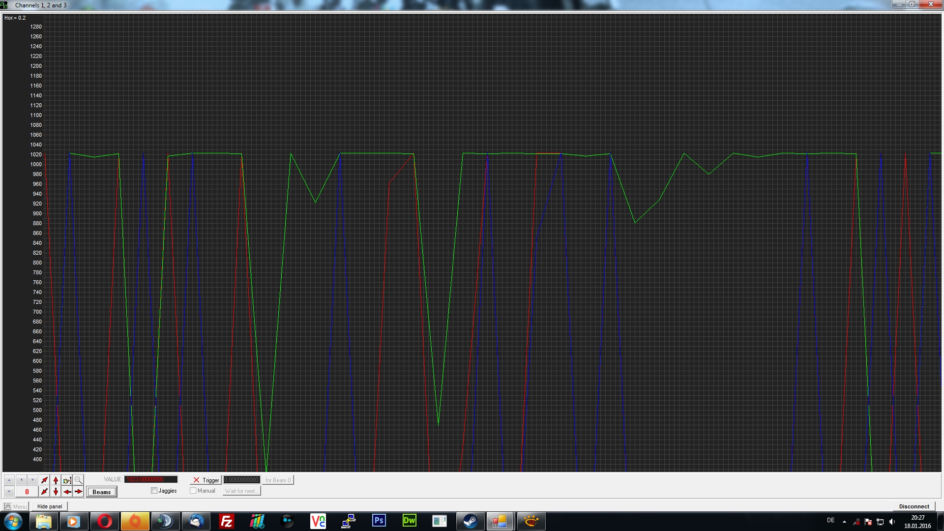

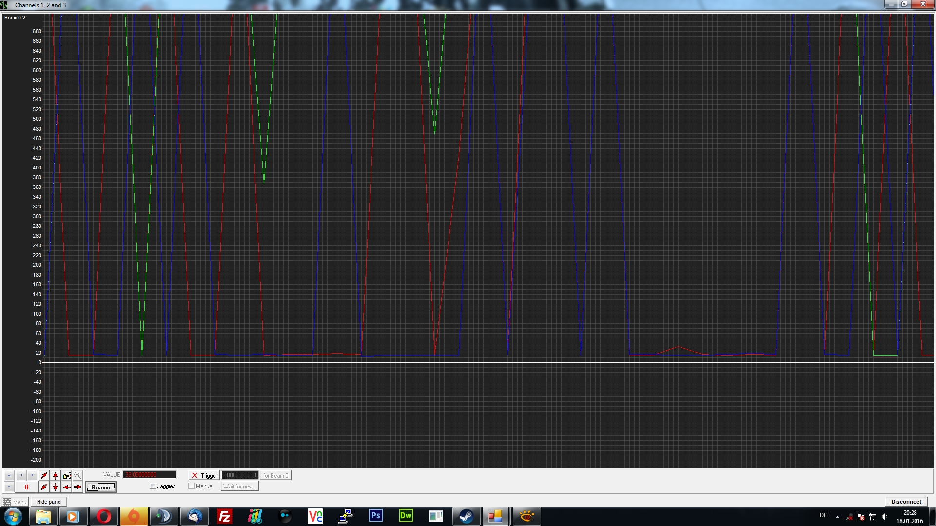

Ein Oszi habe ich leider nicht aber ein Arduino Mega board dort könnte
ich das benutzen
http://www.x-io.co.uk/serial-oscilloscope/
Was ist der uC und wo müsste ich dort das sig abgreifen?

Tobias P. schrieb:> Die comm scheint aber zu laufen zwichen ADC und uC
Wenn das eine Datenleitung zwischen ADC und MC sein soll, ist das nur
Mist. Da sollten scharf rechteckige Signale zu sehen sein und keine
Rampen. Digitale Signale sollten rund um den MC hart zwischen nahezu
null und fast 5V schalten.

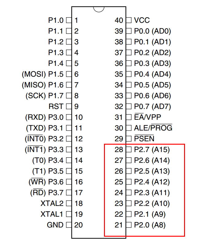

Tobias P. schrieb:> Oder besser ADC raus und überbrücken. Dann ein Arduino Mega als MC> einsetzten
Hmm, wenn du dir das zutraust - der ATMega 8515 und 8535 haben das
gleiche Pinout wie ein 89S51, lediglich die Polarität von Reset (Pin 9)
ist genau umgekehrt zu der eines 89S51. 'Low' setzt beim Mega den MC
zurück, während 'High' den 89S51 zurücksetzt. Das müsstest du also
umstricken.
Der Mega8535 hat auch einen ADC, der 8515 allerdings nicht.

VCC 40 und GND 20
Aber wenn ich mir das datasheet des 8515 ansehe habe ich doch von pin 21
bis 28 doch analoge inputs?
http://www.atmel.com/images/doc2512.pdf
Tobias P. schrieb:> den 8535 kann ich nicht nehmen denn VCC ist dort 10 und GND 11 und nicht> VCC 40 und GND 20
Jo, mein Fehler - da hatte ich was verwechselt.
Tobias P. schrieb:> Aber wenn ich mir das datasheet des 8515 ansehe habe ich doch von pin 21> bis 28 doch analoge inputs?
Wenn du dir das Datenblatt ansiehst, wird ein ADC nicht erwähnt. Er hat
einen Analog Komparator, aber das wars.
Die Leitungen A8-A15 sind Adressleitungen für den Betrieb mit externem
Speicher. (AD0-AD7 sind gemultiplexte Adress/Datenleitungen für diese
Betriebsart)
