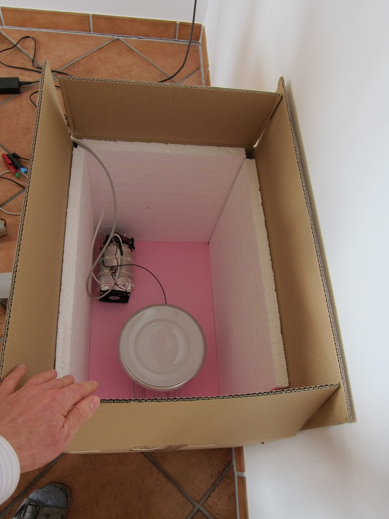

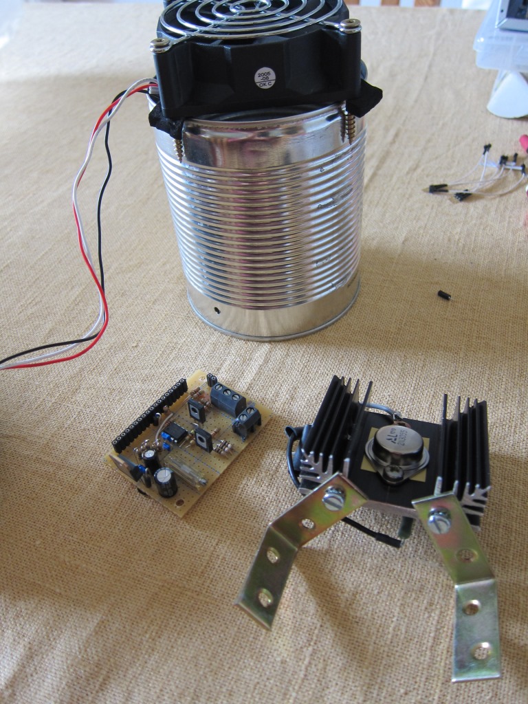

Gast #4755569
Notebook-Netzteil ist prinzipiell richtig, allerdings muss man
aufpassen, weil diese Netzteile nicht sauber trennen, d.h. deutliche
kapazitive Kopplung zur Netzspannung aufweisen. Im Klartext, wer - so
wie ich - für die Gärbox den Overkill mit einem Arduino macht, schießt
immer irgendwas ab. In meinem Fall erst das Display, dann den
Leistungstransistor. Mein "Heißlufttriebwerk" ist jetzt rundherum mit
Isolationsfolie umwickelt, auf diese Weise gibt es keine "gefährlichen"
Erdströme mehr.
Arbeitet man nur mit der Heizfolie (ohne µC), sollte es schon ganz gut
gehen.
